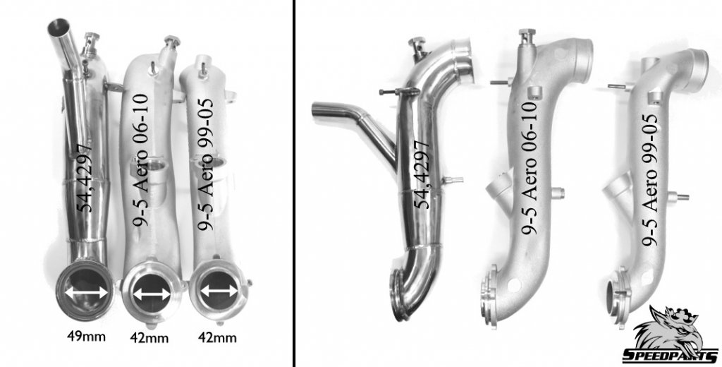

Schritt 1:
http://img31.imageshack.us/img31/674/dscf7525v.jpg
http://img23.imageshack.us/img23/7921/dscf7517z.jpg
http://img35.imageshack.us/img35/3941/dscf7535.jpg
Einbau ging recht easy.
Nur die Schelle unten am Anschluß war eine Qual.........:mad:
Hast du schon was bemerkt durch den Einbau dieses Rohres? Spürbare Mehrleistung? Bessere Gasannahme?
Oben ordentlich dick, aber direkt vor dem Turbo ist der Engpass immer noch da. Wie da c.p. mehr Luftmasse durch soll, erschliesst sich mir nicht.
Das wird eher optisches Tuning sein - keine Wirkung ohne Softwareanpassung.
Wirklich effektiv (mit Softwareanpassung) ist die große Hirsch Pipe oder das KingCobraKit von Nick Taliaferro:
http://www.genuinesaab.com/catalog/product_info.php?cPath=71&products_id=471&osCsid=a5f537a88c603af6fc8d43912fd84b61
Nee, das Teil bringt auch mit geänderter Software nichts.
Aber glänzt schön :biggrin:

Ich muss ehrlich zugeben das ich den Auslaß nicht gemessen habe, aber das Rohr von Speedparts z.B hat einen 49mm durchmesser.(anstatt 42mm)
Und das soll ja anscheinend auch auf den Serienturbo passen. (siehe Anhang)

Ich denke das er so die Luft leichter in den Turbo saugen kann da ja ein "speicher" vorhanden ist.
Kannst Du das nochmal erklaeren? Wuerde ja heissen, dass je groesser die "Beule", desto besser der Luftfluss. Und zwar unabhaengig von Ein- und Auslass. Erscheint mir fraglich.
Ich frage mich halt wenn es nichts bringen soll, wieso es dann mit einigen Tuning Kits verbaut werden muss/soll.:confused:
Oh, der ist einfach: Das Ding sieht schmuck aus. In Verbindung mit dem Versprechen von mehr Leistung verkauft es sich gut. Und wenn ein Anbieter es im Programm hat, muessen die anderen nachziehen. Und schon ist das Teil ein unersaetzlicher Bestandteil von Tuningpaketen.
Aber keine Sorge: Ich hatte mir damals sowohl die Delivery Pipe als auch die "Cobra" von Abbott zugelegt. Die Delivery Pipe flog gleich wieder raus, weil sie an der Motorhauben-Daemmung scheuerte. Die Cobra blieb, primaer weil sie gut aussah. Finde ich immer noch legitim. Richtig was bringen tun aber nur die Versionen, die unten ab der dicksten Stelle gekappt sind und bei denen von dort eine Silikonkupplung zu einem Turbo mit groesserem Einlass fuehrt.
Wenn man eine Downpipe montiert welche auf die Serienanlage geht bringt es ja auch was, obwohl an der Serienanlage wieder verjüngt wird.:biggrin:
Ja, weil dort heisse Luft moeglichst effizient abgefuehrt werden muss. Weiter hinten ist das nicht mehr so kritisch. Bei der Cobra geht es aber ums inhalieren, nicht ums exhalieren. Der Vergleich hinkt also, wie Du sicher weisst.
Das duerfte in der Tat ein wenig was bringen. Der groessere Innendurchmesser wird hier durch geringere Wandstaerke erreicht, was bei gegossenem Material eben nicht so leicht zu verwirklichen ist. Weiterer limitierender Faktor ist hier der "V-Band-Flange". Solange dieser Anschluss an den Turbo beibehalten wird, bleibt's eben eng.
