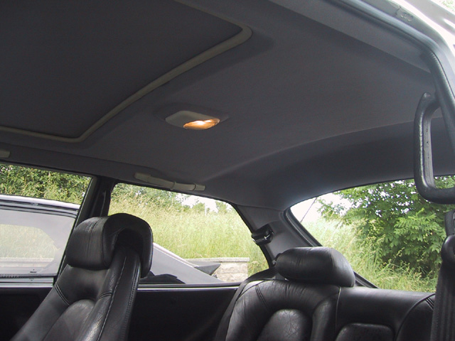

Gestern eingebaut:

Schaut gut aus!
Klaus, wie hast du das um das Innenlicht gemacht?
Mit einer Rolle angedrückt?

Schaut gut aus!
Das Material ist etwas blaustichig, passt aber gut zum Lack.
Roland
Nö, das klappt per Hand ganz gut.
Wichtig: Kleber nur auf die Trägerplatte und nicht zu sehr andrücken, sonst gibts Dellen.
Aha, ich habe nicht sehr angedrückt und deshalb liegt der Stoff nicht überall ganz an...
Beim Aufbringen des Stoffen immer wieder über die Fläche streichen!
Kleber wie Pattex haften am besten nach einer gewissen Ablüftzeit. Solange die Kleberschicht noch zu feucht ist kann sich der (Schaum-)Stoff wieder ablösen.
Und nach dem Ablüften ist der erstmalige (!!) Anpressdruck entscheidend. Danach könnt Ihr noch gerne stundenlang weiterpressen, hin- und herwalzen, oder die Götter beschwören - das bringt nachträglich so gut wie gar nichts.
Roland
an den hinteren Säulen z.B. ist ein Tennisball als Hilfe angebracht...
Nö, geht ganz einfach mit etwas Fingerspitzengefühl:cool:
Die hinteren Säulen ( Klofenster da 5-Türer :confused: ) liegen ja gut an. Aber der 'Trampepfad' um's Innenlicht aus deinem Foto (Klaus) sieht aus, als müsste der so. Hätte ich auch mal machen sollen.
- Naja, war ja mein Erster. :rolleyes:
Roland
