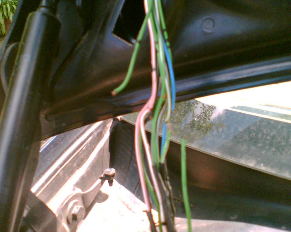

So,
Kofferaumklappe von innen erfolgreich per Dagegendrücken mittels Schraubenzieher am Schlossschnapper geöffnet.
Ergebnis: Kabelbruch und bei weiteren 2 Kabeln Isolierung beschädigt.
Lösung: Löten und mit Schrumpfschlauch sichern.
Da ich das mit meinem Lötgerät nicht so toll hinbekäme wie ein Profi und mir ausserdem Schrumpfschläuche fehlen, lass ich es bei einem Fachmann machen, damit das Ergebnis besser ausfällt, als es bei mir der Fall wäre.

So, heute beim Bosch-Dienst gewesen und 4 Kabel löten und mit Schrumpfschlauch versehen lassen.
20 Minuten Arbeit für 27 Euro.
Als ich so zugeguckt habe, dachte ich mir, Mensch das hättest Du mit Deinem Lötkolben auch hingekriegt. Ich wusste nur nicht, dass das mit dem Schrumpfschlauch auch so einfach geht. Einfach mit Feuerzeug anwärmen und das war`s schon.
Hab´ mir einen Schrumpfschlauch mitgeben lassen, damit ich beim nächstenmal selber Hand anlegen kann, falls weitere Kabel reissen.

So, ein schwarzes Kable ist tatsächlich durchgerissen, ein grünes Kabel hat schon etwas der Isolierung verloren und wäre sicherlich demnächst gerissen. Also lag es tatsächlich am Kabel. Nochmals vielen Dank für die Infos.
Kann ich das Kabel so verlöten oder muss ich vorher die Batterie abklemmen oder eine Sicherung ziehen ?
Besser vorher durch Batterie abklemmen stromlos machen. Dann verlöten und mit Schrumpfschlauch isolieren (den natürlich vor dem löten drauf :smile: )
