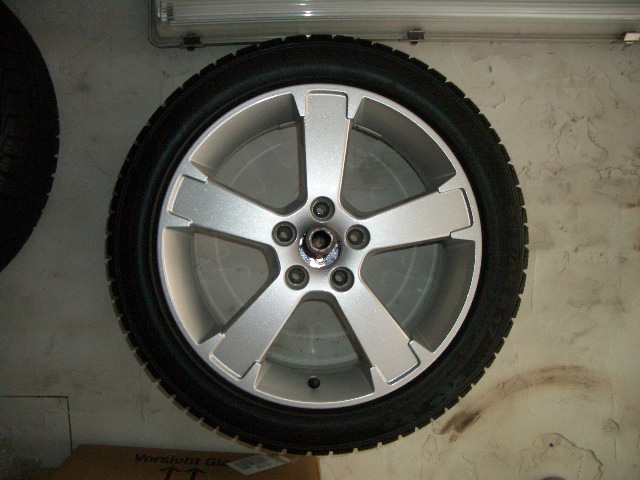

Hallo Gemeinde...
Ich wollte nicht extra ein neues Thema öffnen.... es geht um Felgen.
Ich suche ein paar original Saab 17" Felgen und hab folgende im Blick:
"3 Spoke Quad" :rolleyes: Bild angehängt!
Jetzt die Frage:
Kann ich diese problemlos bei meinem 9.3 montieren?
Worauf muss ich achten?
Die waren für den 9-5 und haben eine Einpresstiefe von 49 - passt nicht so ohne Weiteres auf den 9-3 II, der braucht ET 41. Mit entsprechenden Distanzscheiben sollte es m.E. dann gehen.
Danke für die schnelle Antwort...
Ist zwar ein 9.3 III aber das macht auch kein Unterschied oder? :frown:
Bevor wir hier wieder die Diskussion über 9-3 'III' aufwärmen ...... :rolleyes:
Einigen wir uns einfach darauf, dass das Baumuster YS3F eine Einpresstiefe von 41 benötigt. :smile:
Hallo!
Das ist sicherlich korrekt,auf unserem Auto ist auch eine Felge vom 9-5 eingetragen,gehen würde es also.Spurplatten vorne und hinten gehen auch,15/20mm v/h.
Gruß,Thomas
Interessant ! Passen die ET 49 auch ohne Distanzscheiben auf den 9-3 II(I) oder hast Du welche montiert ? Oder eventuell eine andere ET als 49 ?

Hallo!
Also bei unserem Auto sind Saab-Felgen 17 Zoll einmal mit ET 41 und ET 49 eingetragen,wahlweise mit oder ohne Spurplatten in Verbindung mit H&R Federn,ist also möglich.
Gruß,Thomas
Dann ist es vielleicht ein spezifisches Problem der Facelift Modelle, bei meinem Geschäftswagen (MY 2008) funktionierte das irgendwie nicht (es passen trotz nur 88 kW Dieselmaschine trotz gegenteiligen Angaben in allen Listen auch keine 15'' Felgen mehr).
Bei meinem eigenen (MY 2006) hab ich's nicht probiert - da ich die ET 49 Räder inzwischen nicht mehr habe kann ich das auch nicht mehr.
