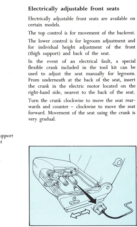

Steht alles in dem Handbuch/Bedienungsanleitung vom 9000er. Am Motor, der für die Vor/Rück Verstellung zuständig ist. Der hat ein entspr. Loch in der Achse....
Tja, wenn ich das Handbuch hätte...
Werd mir das nachher mal in Ruhe anschauen.
Andere Batterie nehmen bringt nichts, ist netmal mehr ein Zündschloß vorhanden.
Hier mal das Bild aus dem Handbuch

Hm, das wäre mir neu. Aber nun auch egal, werde es manuell machen.
@D-Fens
Super, danke für das Bild!
