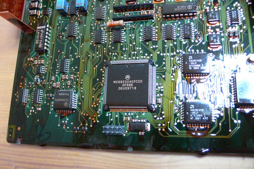

Zumindest gabe es bei den T5.5-ECUs 16MHz und 20MHz-Versionen.
Wenn Du die Büchse offen hast, hast Du auf dem Controller bei der 16MHz-Version ein MC86...C16 und eben C20 bei der 20-MHz-Version wie hier abgebildet:
[ATTACH]74494.vB[/ATTACH]
AMD, Intel, Catalyst, ... sind unterschiedliche Ersatz-Flash-Chips.
http://forum.ecuproject.com/showthread.php/54-P-amp-E-Micro-Trionic-5-32P-files?p=34403&viewfull=1#post34403
Original sind AMD-Chips AM28F010 wie die zwei rechts neben dem Controller sowohl für die 16 als auch die 20MHz-Version.
