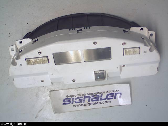

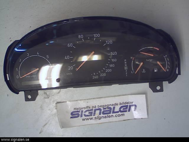

Für das Modelljahr 2001 mit Automatik und Ladedruckanzeige wäre das dieses Kombiinstrument hier:
[ATTACH]62472.vB[/ATTACH]
[ATTACH]62473.vB[/ATTACH]
http://www.laga.se/delinfo.aspx?delindx=49458078&bilkod=4035&delkod=3220&id=1050
Teilenummer: 5042973
Also ich bekomme bei der Teilenummer das Modelljahr 2002 ausgespuckt ...
ist auch so, ab 2002 nur noch einen stecker.
