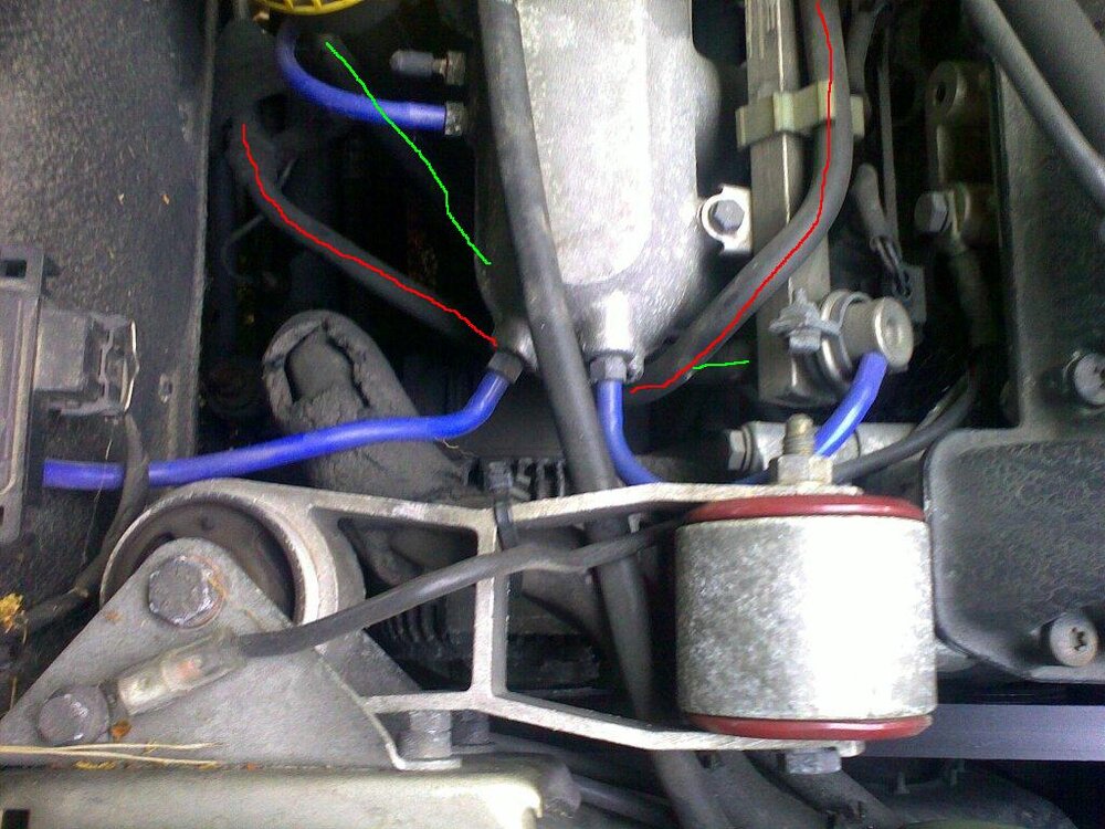

Die Leitung im Motorraum ist bislang dicht, Gummileitungen sehen gut aus.

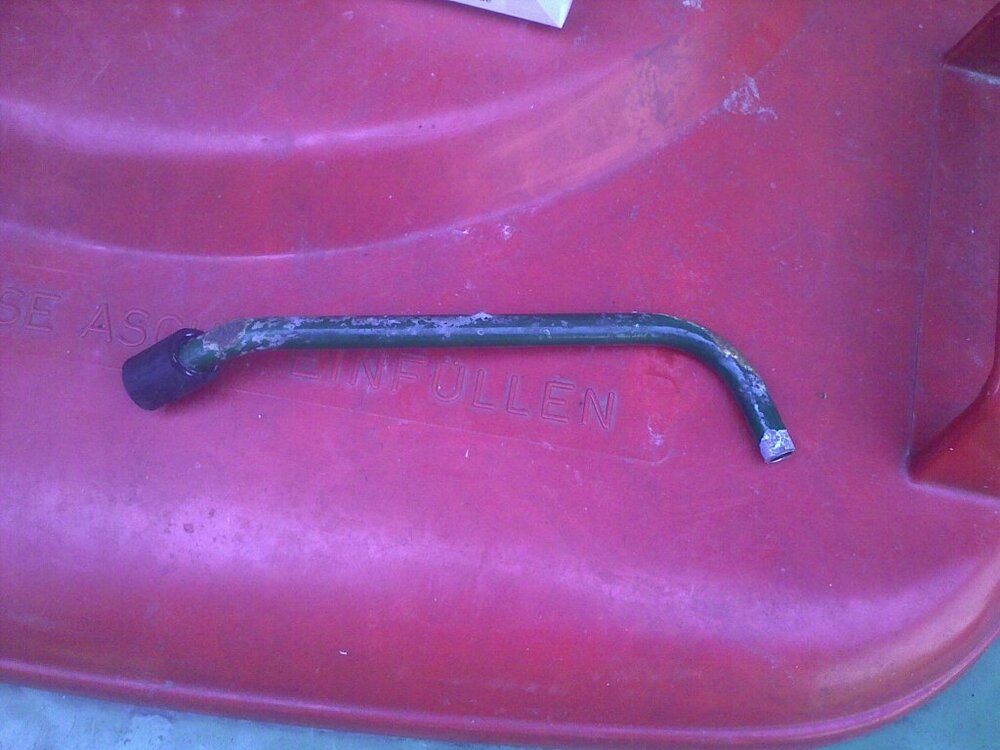

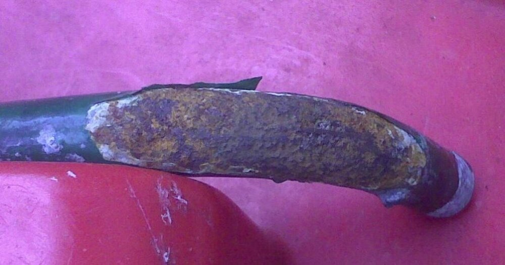

Tankentlüftungsschlauch gerissen.....Schau von Außen in den Kotflügel an den tankstutzen, da ist ein Schlauch, der zu einer Schlaufe gebogen ist. Der reißt schonmal
Hi,
Nein, der ist heile...
