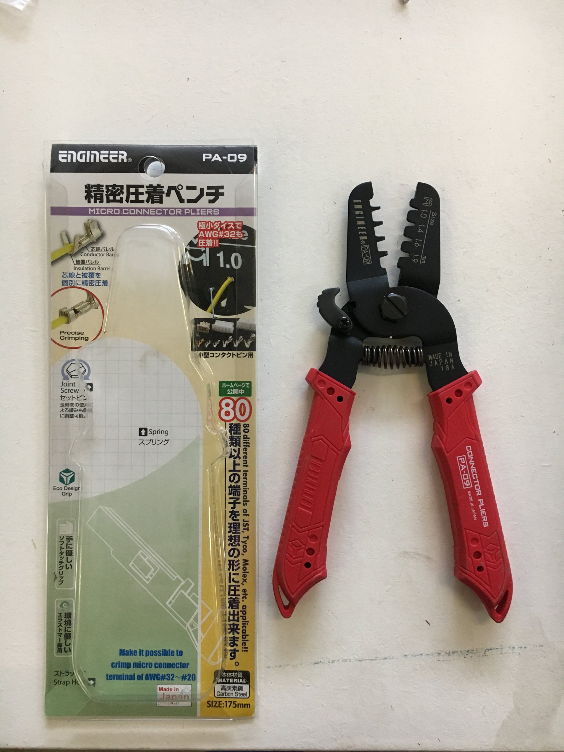

Hast du eine sauber arbeitende Crimpzange für die Kontakte oder nutzt du eine andere Zange?
Vernünftige kosten ja leider um 100€, gerne auch noch viel mehr, oder hat jemand einen Tipp in günstiger, aber guter Qualität? Suche ja noch ein Pendant zur Engineer PA 9 oder 20, aber noch nichts gefunden.

Thema Crimpzange:
ich habe eine von der Arbeit.... was die kostet müsste ich nachfragen, aber billig ist die bestimmt nicht..... die ist aber nur für Kabelquerschnitte > 0.5mm2
für die ganz kleinen Crimpungen < 0.5mm2 habe ich ein China Ding von Amazon, das klappt in zwei Schritten Litze/Isolierung ganz gut..... wenn es nicht top aussieht, löte ich ggf. nach
Ich hatte aber für mich die von Vigor im Auge, die sieht vernünftig aus und gibt rs glaube ich bei Conrad unter einer anderen Marke..... da könnte man sie im Laden viell. sogar ausprobieren..... die gibt es beim großen A online aktuell für €75.-
Crimpen ist tatsächlich eine ganz schön komplexe Sache.....eine unserer Fachabteilungen entwickelt u.a. solches Werkzeug..... vir Freigabe werden die Krimpungen per Schliff und Schnittbild auf Gasdichtheit (Oxidation!) geprüft...... da geht es dann aber auch darum, dass Werkstätten mit dem Werkzeug gewährleistungsicher arbeiten können
für die kleinen Kontakte scheinen die engineer PA noch bazahlbar zu sein.
Meinst du die?

Alternativ könnte man doch die 11€ Lösung von Pollin probieren.
https://www.pollin.de/p/crimpzange-500000
ja, die Vigor meine ich......
die Pollin kann ich nicht beurteilen.

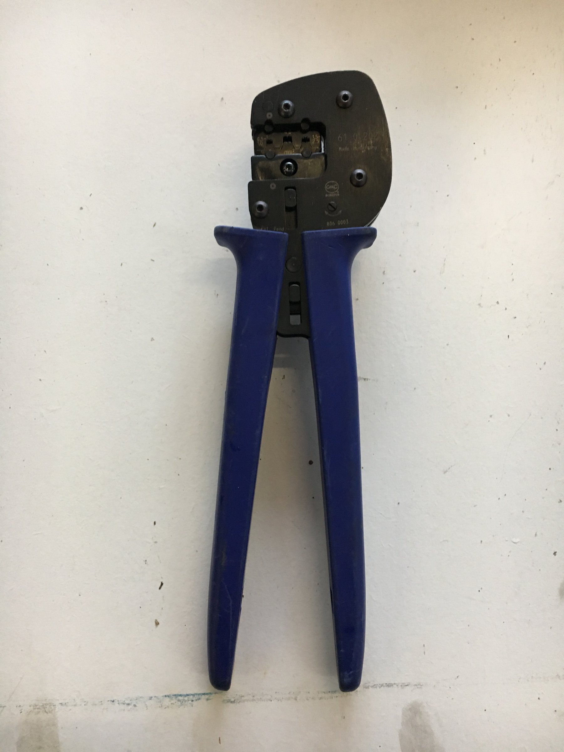

das ist das Fetnost- Produkt für ca 30.- bei den harten Frauen:
die ist zumindest Massiv und nicht aus dickem Blech.
und das das Profiteil aus meiner Arbeit:
Vigor und Pollin habe ich beide und beide funktionieren gut.
Ähnliche wie die von Vigor gibt es etwas billiger auch mit geschraubten Backen - mir war der Komfort beim Wechseln aber den Mehrpreis wert.
Die engineer PA09 ist aber kein China Ding, sondern ein recht hochwertiges Produkt aus Japan.:top:
Hast du die kleine auch für die Umrüstung verwendet, eigentlich ist da ja nur für < 0,5 qmm?
Die andere wird so 200-400 nach kurzer Bilderrecherche kosten. mmh.
Mal schauen, was es wird.
war auch nicht billig aber Japan ist ja auch Fernost:rolleyes: .... habe ich mir wegen den Leitungen die kleiner sind als 0.5mm2 .... aber ehrlich, aus heutiger Sicht würde ich das eine Kabel mit 0.5Matrize crimpen und zusätzlich löten
bei Interesse kann ich mal fragen, was ich preislich an Rabatt bekomme für das Profimodell ..... dann könnte man über eine Sammelbestellung nachdenken....
andererseits wir Patapaya schrieb..... tut es die Vigor offenbar auch und die würde ich mur ggf. sogar selbst zulegen

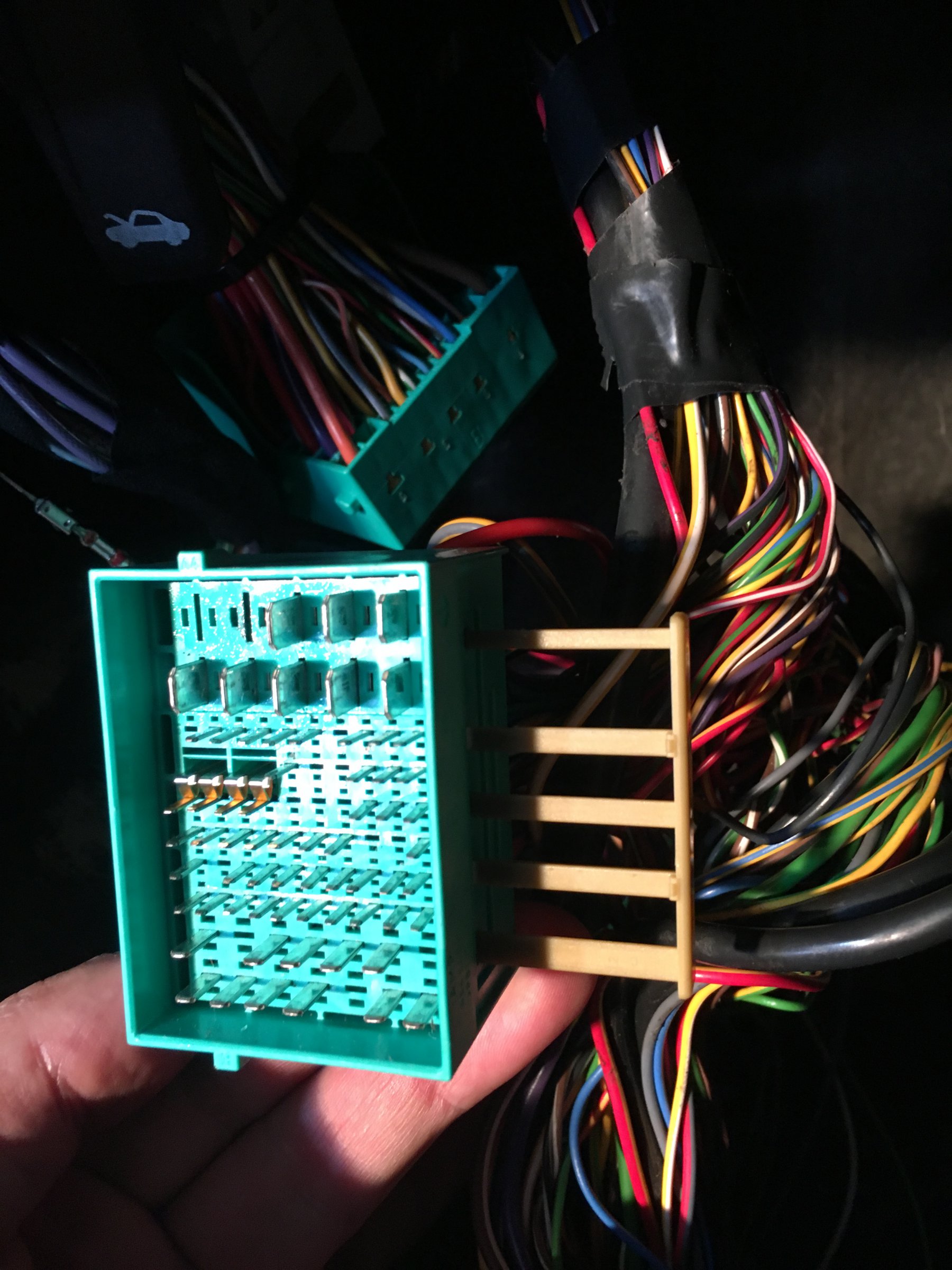

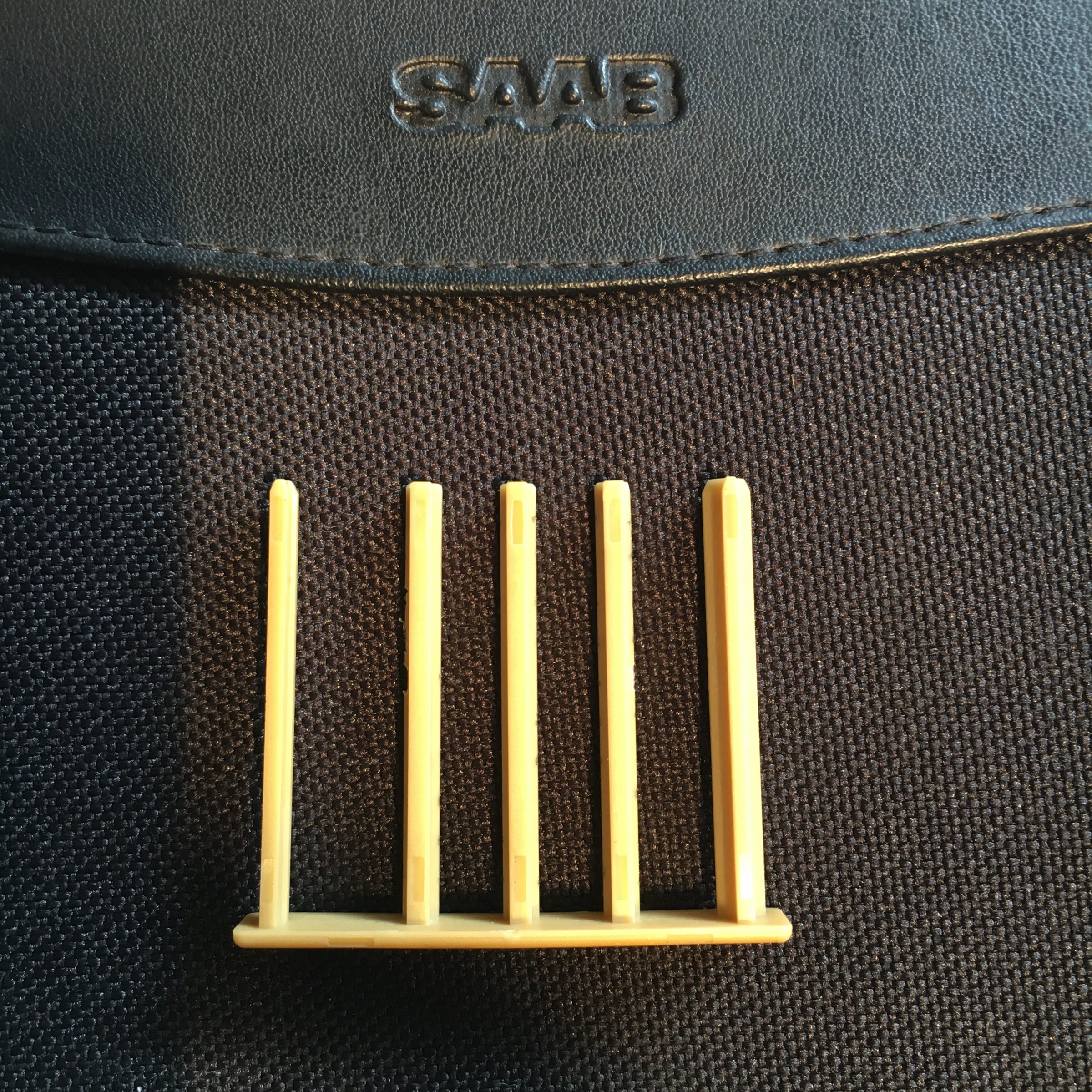

ach ja..... ich bin fast verzweifelt beim auspinnen am H80-1 Stecker......:redface:
bis ich endlich den Riegel aus dem Gehäuse
gezogen habe -oh Mann, ich kannte das eigentlich:
A804956B-543B-459D-9C40-F13911A4738E.thumb.jpeg.29a4390583bf981404e7f3a85312c351.jpeg E9ADE075-820F-4C1D-A1EA-D21B12563EED.thumb.jpeg.5c472469ef07b7177d506deb25229079.jpeg
ich hatte mir extra ein teures Entriegelungswerkzeug besorgt und mich die ganze Zeit gewundert, warum die Pins nicht raus gehen:tongue:.... nach Entfernen des Riegels war es ein Kinderspiel

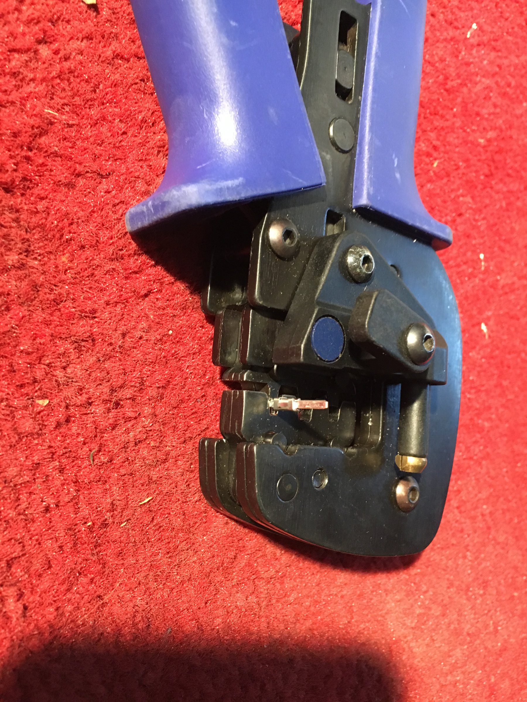

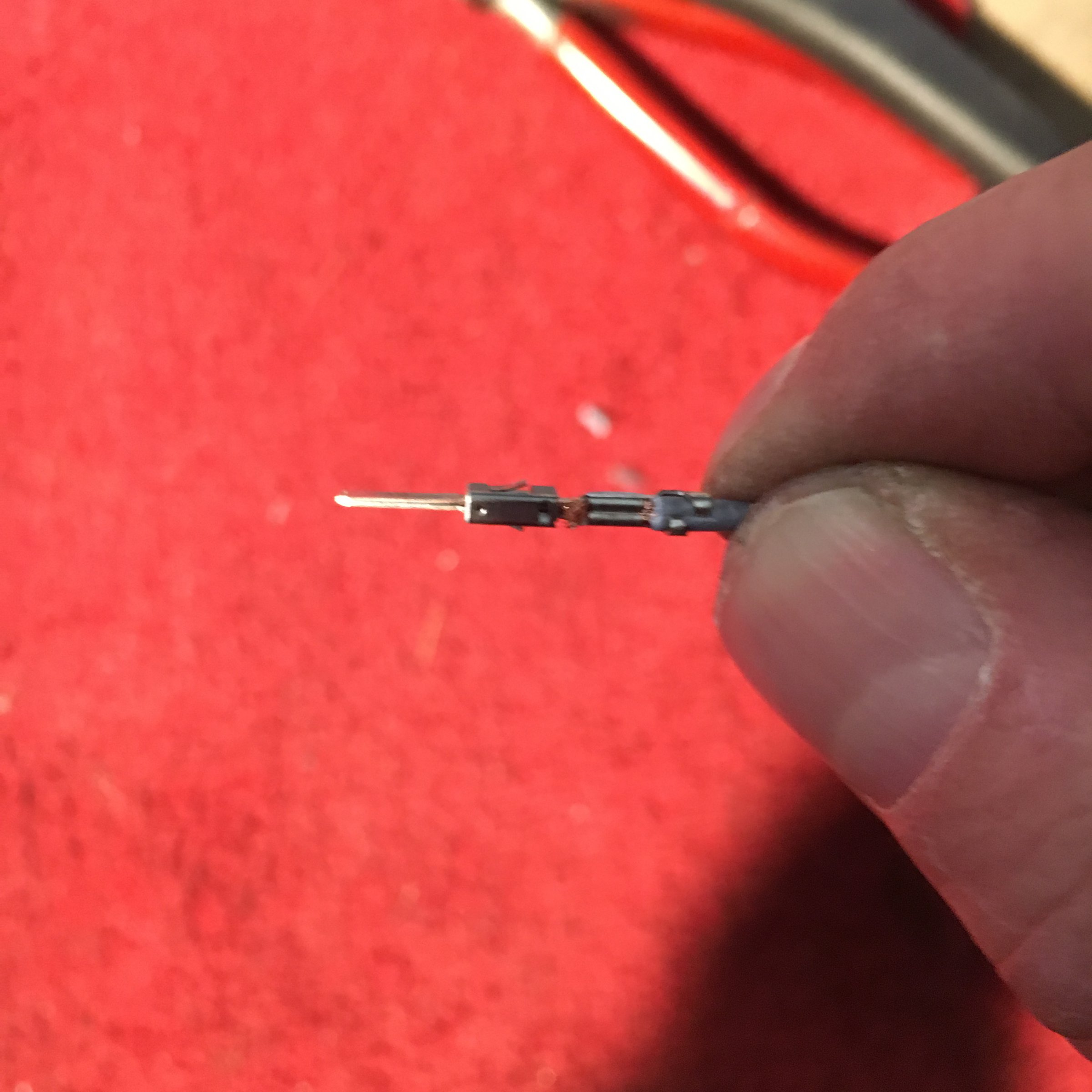

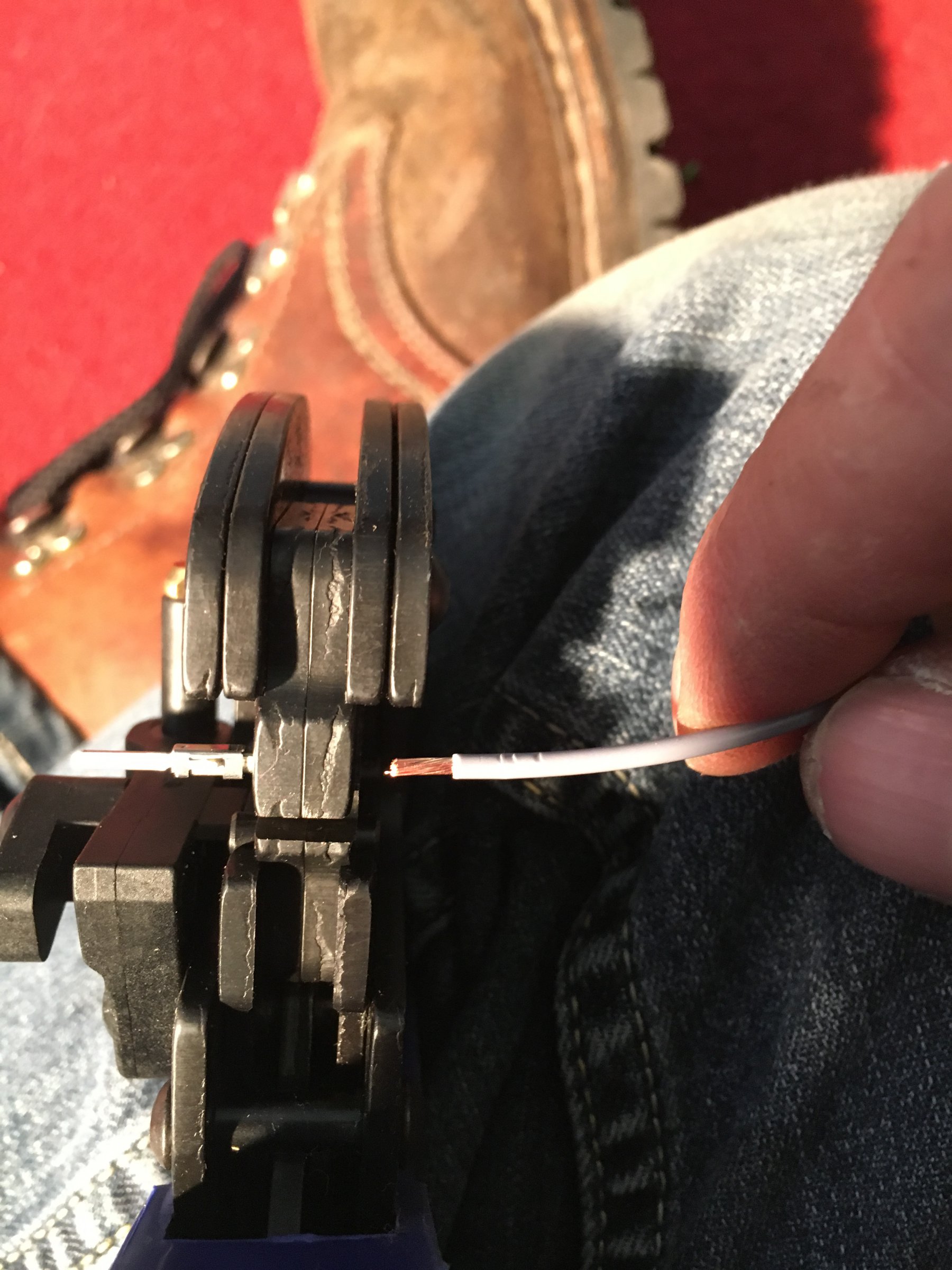

und noch ein paar Eindrücke vom Crimpen:
2F57EE43-C98B-43ED-9C53-FE3F435CB980.thumb.jpeg.1f68b9d6e17c61d2a0d3883a1f3cfd09.jpeg E37AB352-8419-435B-BDE7-09EB70C0B58E.thumb.jpeg.75d8c31c93049ccdff4041b49755ab92.jpeg CF0723E6-FAC1-40F9-AAF3-CFE5030DE0F9.thumb.jpeg.3053534ffc5fe574b8eb530c4019d2a8.jpeg

Ja, die gute Verriegelung kann einen schon mal zur Verzweifelung treiben, speziell wenn man sie vergisst. :biggrin: Hier ist ja noch deutlich farblich zu erkennen.

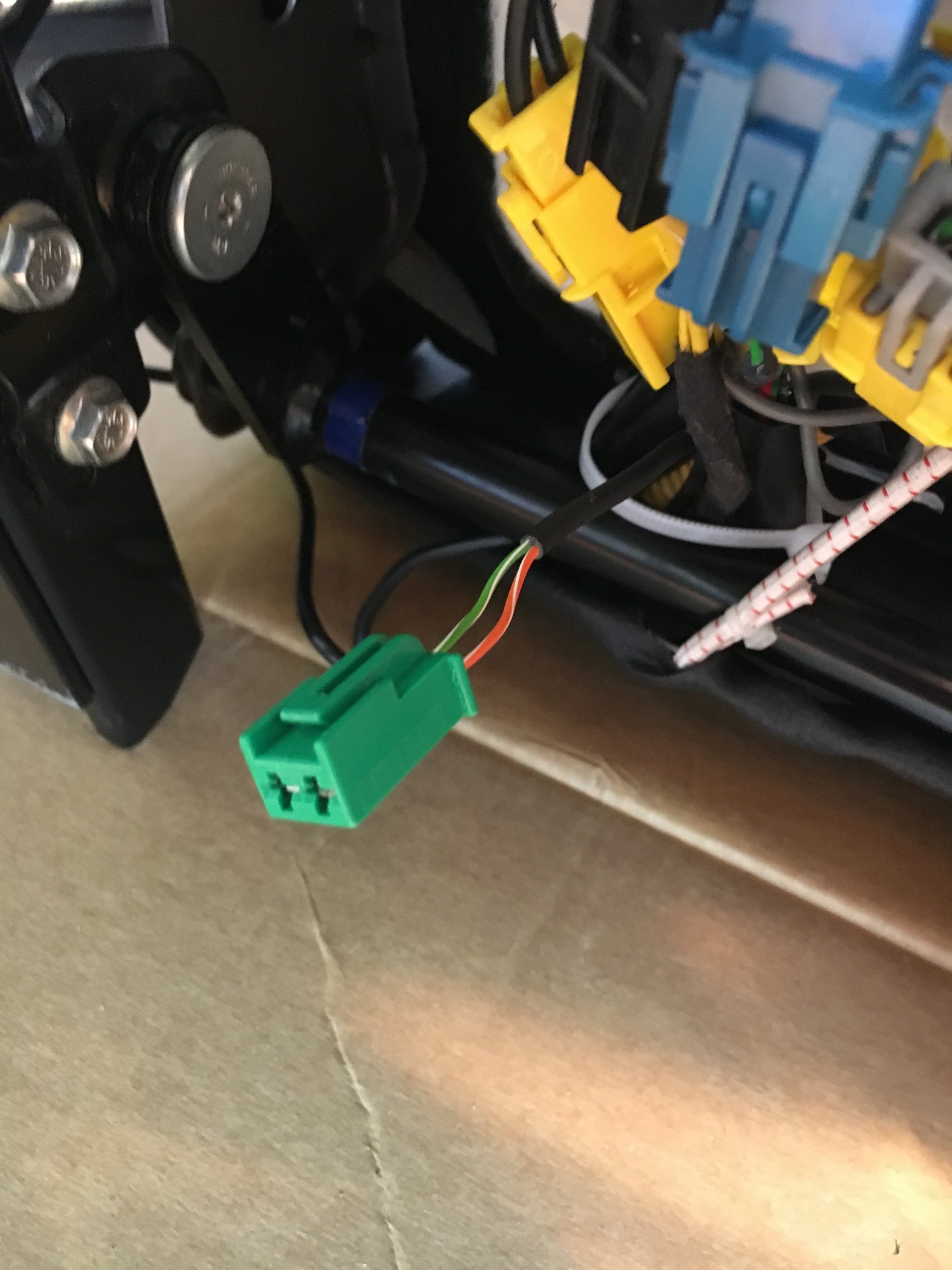

ich habe noch einen mysteriösen Stecker unter meinem neuen Sitz ausgemacht:
der läuft in die Sitzlehne.... Kabelfarben sind Orange/Weiß und Grün//Weiß. Hat jem. eine Idee wofür der Anschluss ist?
Vielleicht Lordosenstütze?

Ich weiß es nicht, ist nur eine Vermutung, was mir noch einfällt wäre die Sitzheizung ……
Irgendwas mit Diebstahlwarnanlage?
Sitzbelegung?
Beifahrer oder Fahrerseite?
Ist der im Sitzkabelbaum?
edit: richtig geraten, ist Sitzbelegung Beifahrerseite.

Danke.....
ist aber im Fahrersitz und kommt gefühlt aus der Rückenlehne
von den Farben passt er.
Obacht aber trotzdem, die Kabelfarben ändern sich über die Modelljahre, hatte nur 2001 und 2003 verglichen.
Vielleicht ist der auch immer vorhanden, weil der Fahrersitz für anderen Märkte ja auch ein Beifahrersitz sein kann. Wobei jetzt genau der Fahrersitz mit Memory immer ein Fahrersitz sein muss.
Evtl. wird für die Bestückung der Sitzbelegung aber auch nicht unterschieden und alle haben den Schalter, die Konfiguration auf Fahrer bzw. Beifahrer erfolgt dann später in der Fertigung.
