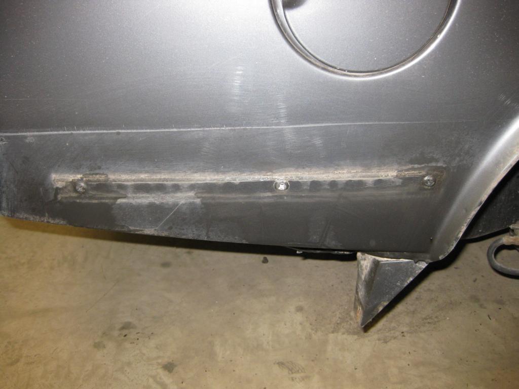

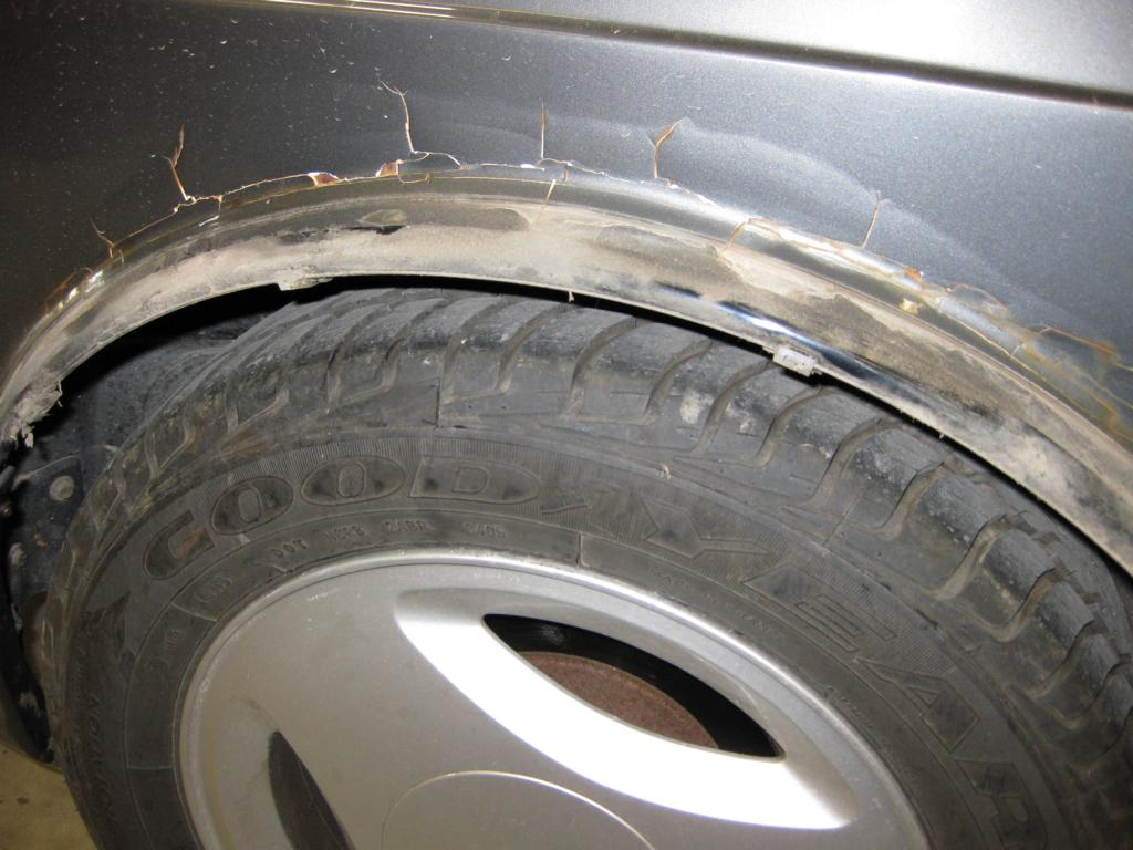

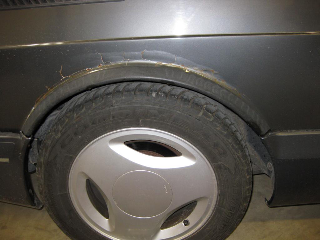

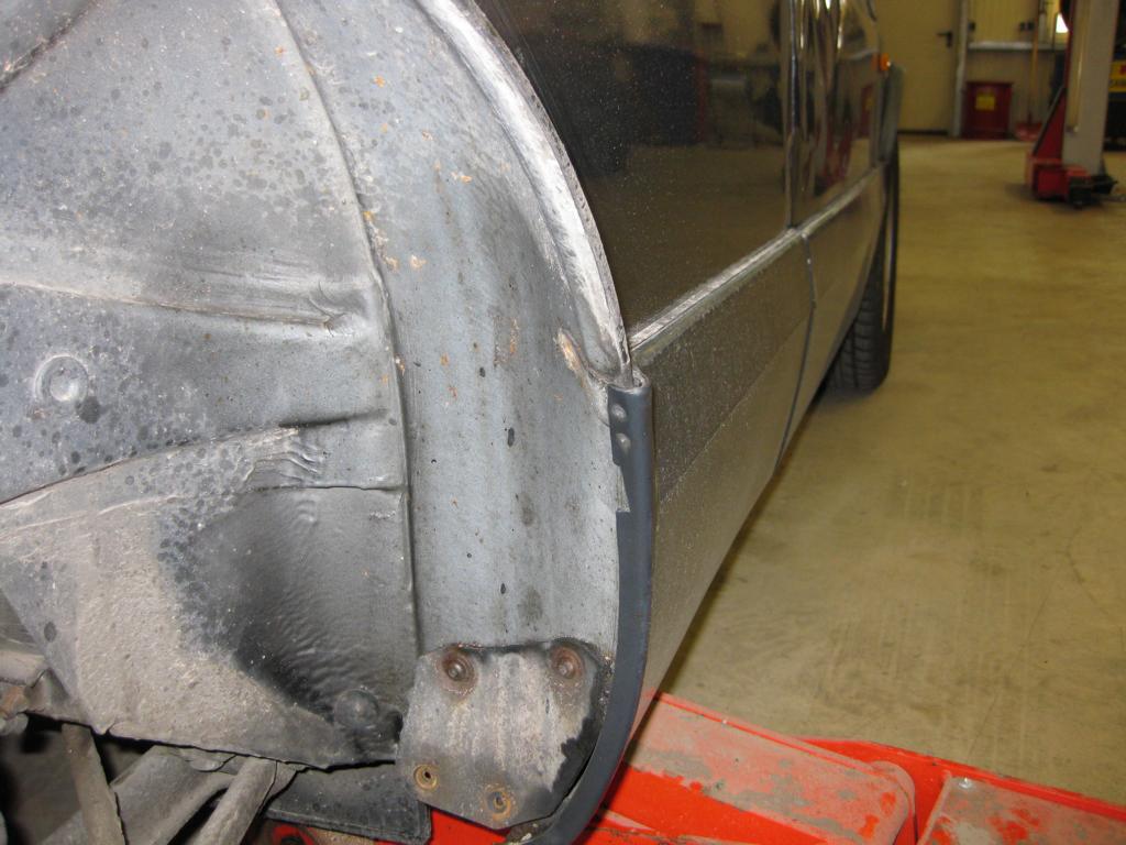

Soo endlich gehts los, hab mich ca. 3 Jahre lang seitdem ich den Wagen gekauft hab davor gedrückt oder wegen anderen Baustellen am Fahrzeug nach hinten gestellt. Heute war dann der erste Spatenstich.
Aero-Verkleidung ging ohne Probleme runter und ich war angenehm überrascht das sich darunter KEIN Rost befindet.

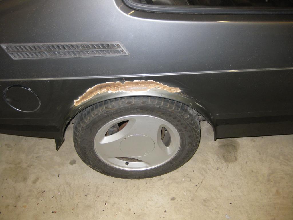

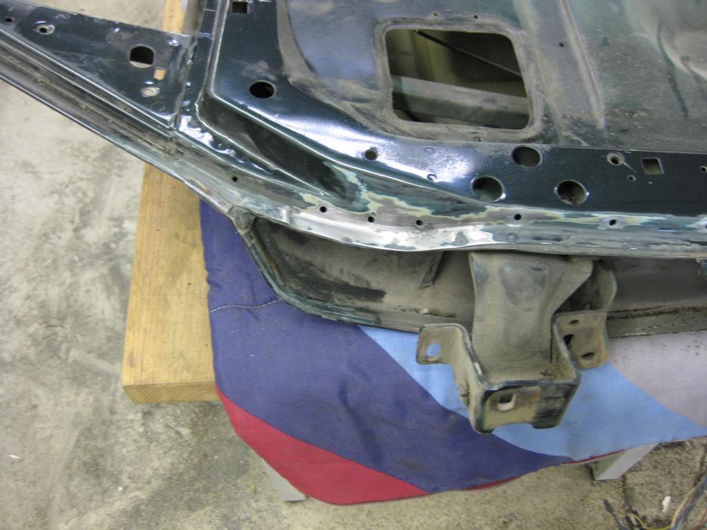

Nach dem Abtragen der Stümperhaft aufgetragenen Spachtelmasse dann die Erleichterung, das Blech darunter ist noch gut!

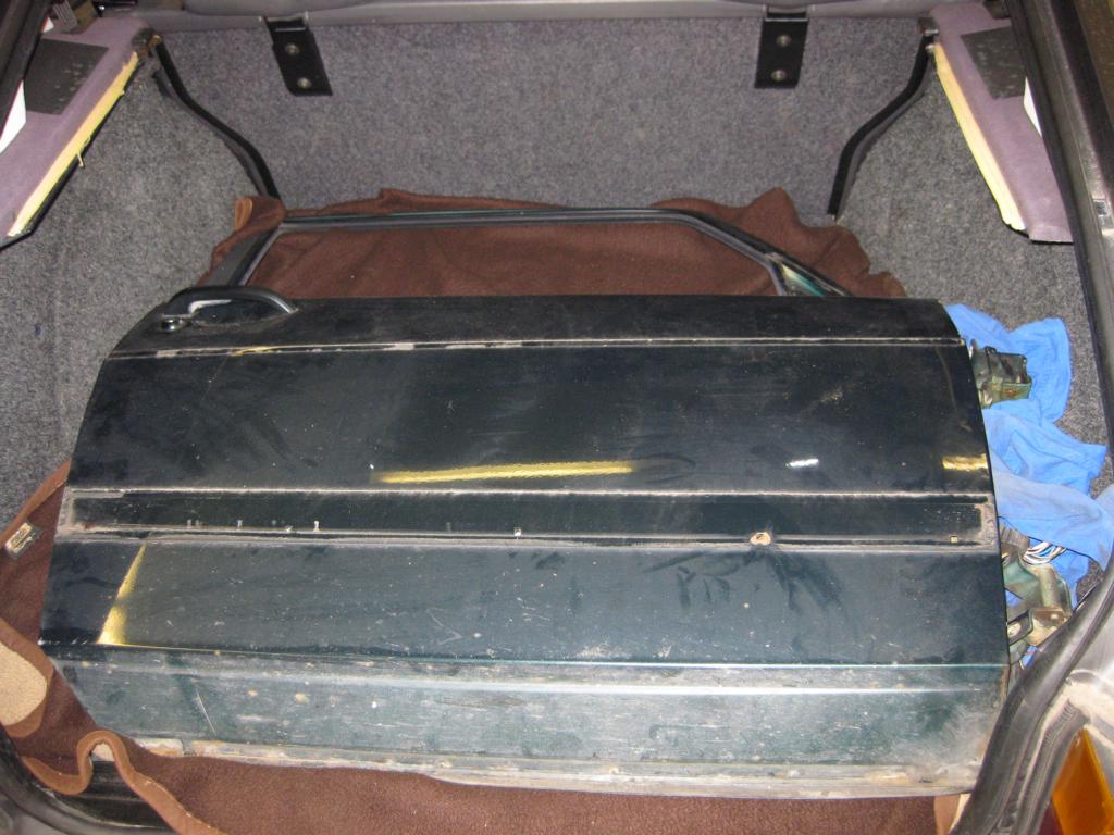

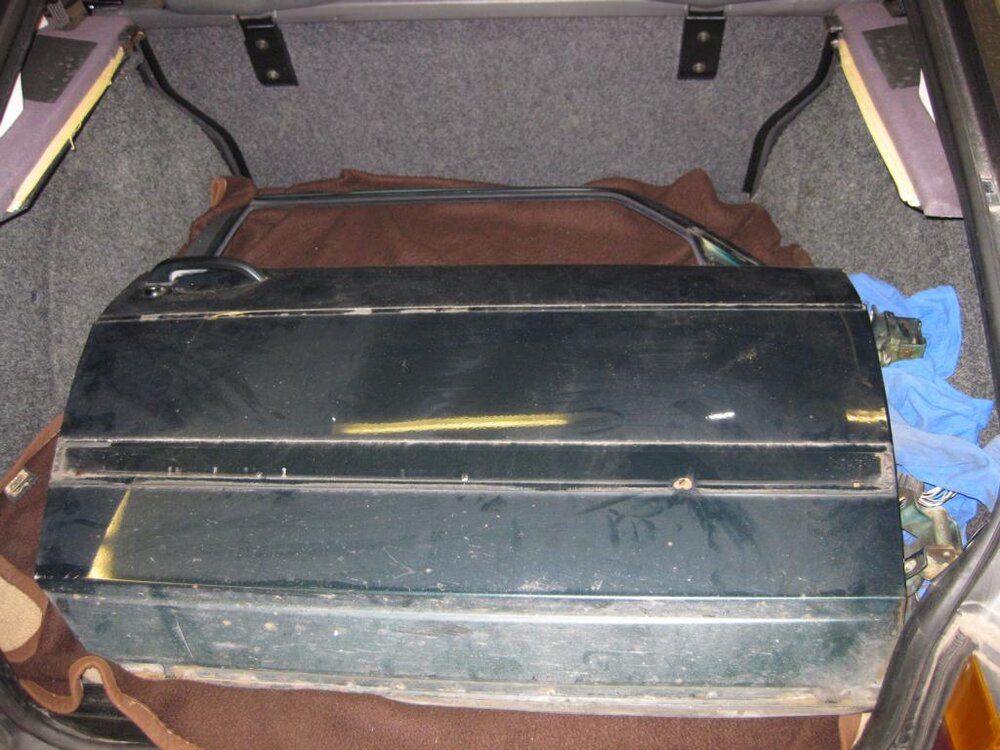

Die neue gebrauchte Tür hab ich am Montag besorgt und wenn mir der tolle Rheinland-Pfalz-Tag in Bad Kreuznach nicht wieder dazwischen funkt, kommt der Wagen nächste Woche zum lackieren.
@klaus: es geht voran!
Sieht doch noch top aus! Meine ich ernst.....alles noch gut reparabel.
Was sind das für braune Pünktchen im Radkasten?? Eventuell auch Rost?!
Hab jetzt bei meinem festgestellt, das man auf den inzwischen teileweise harten PVC und Unterbodenschutz gut aufpassen sollte. Der wurde an einigen Stellen von Wasser und dann Rost unterwandert. Nur durch hinschauen konnte man an den Stellen nichts erkennen. Nachdem der Schutz aufgekratzt war, zeigte sich die braune Pest.
Grüße aus Siegen
Axel
Hast Du die (durch den Heckaufprall) nach aussen gedrückten Radläufe in den Griff bekommen?
Du kennst den Wagen ja, ich hab mir die Rechte Seite vorgenommen, die mit dem mies gespachtelten Radlauf und der verballerten Tür!
Die andere Seite hat noch keine Durchrostung, die kommt als nächstes, da werde ich aber die Karosserie etwas ziehen müssen.
Mir wars jetzt mal wichtig das der rechte hintere Radlauf aufhört zu rosten.
Ne sieht nur so aus, ist Dreck :) Also Rostmäßig ist der Wagen einfach Top, ist ja auch aus Italien. Also die ganze Kat-Einbau-Geschichte hab ich schon gemacht und abgehakt :)

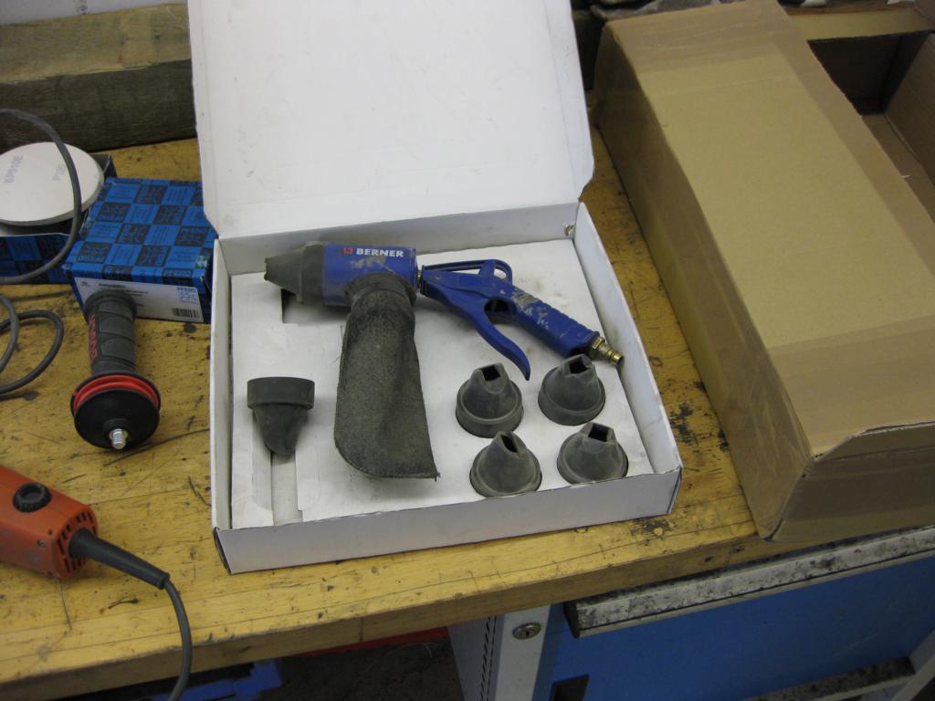

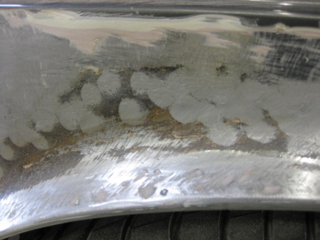

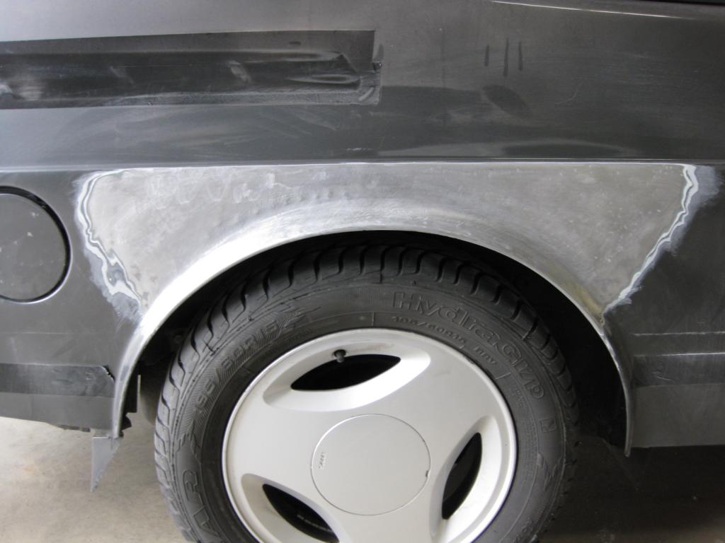

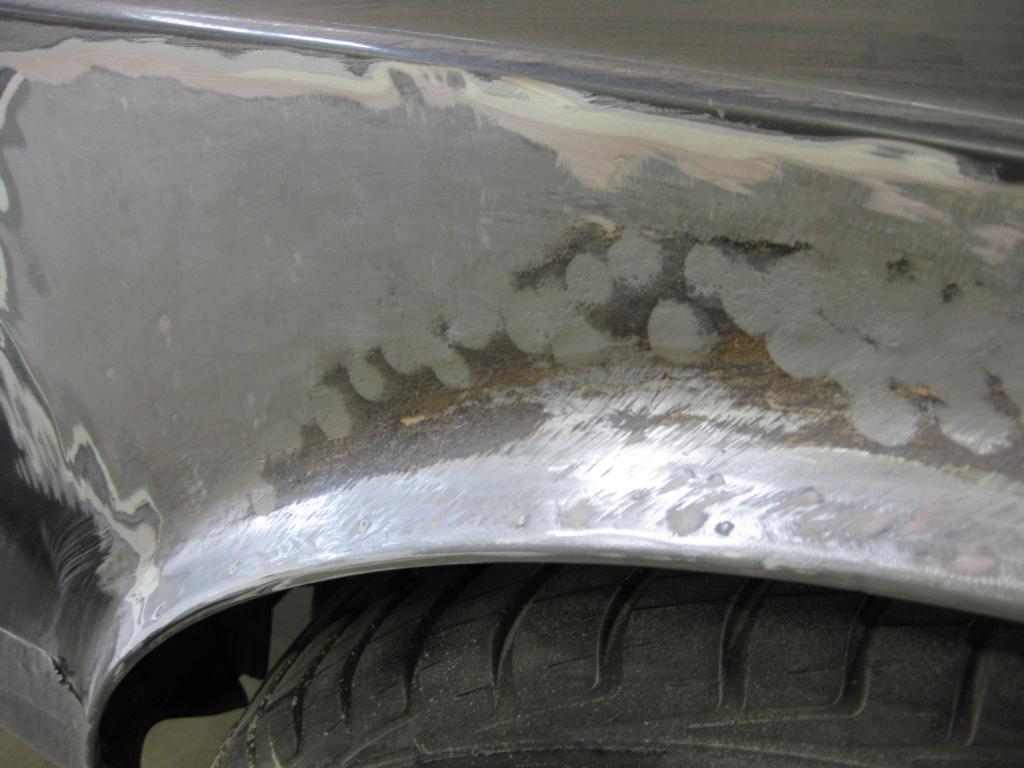

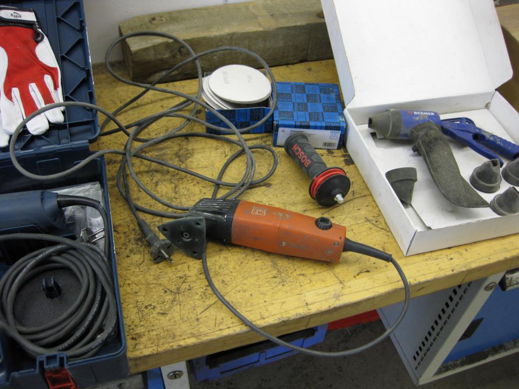

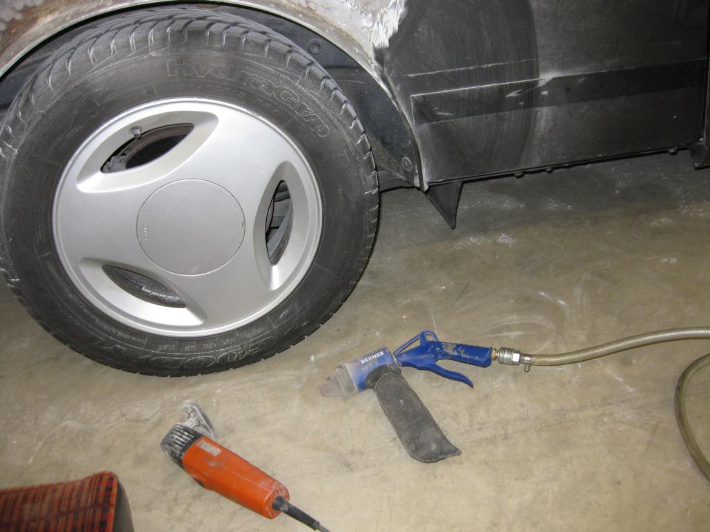

So heute gings dann ans entrosten des Radlaufs mittels Punktsandstrahler, Flex und Deltaschleifer!
Die neue Tür hab ich gleich mit aufbereitet.
... mittels Punktsandstrahler, ...
Klingt interessant!
Wie 'punktgenau' arbeitet der und welchen Strahlgutverbrauch hast Du da ca.? Hersteller / Preis?
Klingt interessant!
So gut wie gar keinen Verbrauch, der saugt das Strahlgut wieder an solang du die Spitze vorne dicht auf das Blech draufdrückst! Das Teil ist absolut genial ist von Berner, hab ich leider nur geliehen aber ich frag mal was des kost.
Damit macht entrosten richtig Spass :)
Da sind noch 2 Bilder, die Kreise sind gestrahlt, ca. so groß wie ein 20Cent Stück!
HabenWollen-Reflex ...
sieht gut aus was da so passiert...
Hersteller / Preis?
115€ bei ebay
noch 4 von 5 verfügbar :biggrin:
115€ bei ebay
Ja genau, das ist aber auch die 115 Euro wert!
So nach dem Tag heute bin ich soweit das das gute Stück samt Tür zum Lackierer kann.
So heute isser zum Lackierer gekommen, fährt sich irgendwie komisch ohne Scheibe und Außenspiegel :)

Habe mal eine Frage zu dem Sandy Sandstrahler.
Ich habe gehört, dass man das Gerät nur für 1 Euro Stück große Flächen einsetzen kann.
Bei Kanten, oder gebogenen Blechen, fliegt das Strahlgut seitlich weg.
Also wirklich nur für kleine Stellen, auf glatten Oberflächen geeignet?
Ich suche sowas, um die Kofferraum Ecken .(Innen) zu säubern..:cool:
Also Euro-Groß noch nicht mal, es strahlt eine 10Cent große Fläche kreisrund, ist halt mühsam, macht aber Spaß :) Und das Ergebnis ist wirklich gut.
Auf glatten Oberflächen ist es natürlich am Besten, weil da nichts seitlich rausfliegt, wenn der Anpressdruck richtig ist.
Ich habs aber auch an Kanten und Ecken verwendet. Da der Aufsatz vorne aus Gummi ist, kannst du dir den in die passenende Richtung drücken, aber 100% dicht wird das nicht. Ich habs vorne mit den Fingern zurechtgedrückt, naja was soll ich sagen der Strahl geht durch den Handschuh und schmirgelt dir die Haut ab - unangenehm!

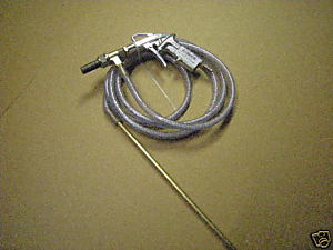

Ich hab mir da aber noch was anderes besorgt und zwar für mein 99 CC Projekt. Siehe hier:
http://cgi.ebay.de/Power-MAX-Sandstrahlpistole-Sandstrahlen-Strahlanlage_W0QQitemZ170348799364QQcmdZViewItemQQptZDE_Haus_Garten_Heimwerker_Druckluftwerkzeuge?hash=item27a9946584&_trksid=p3286.c0.m14&_trkparms=65%3A12%7C66%3A2%7C39%3A1%7C72%3A1229%7C293%3A1%7C294%3A50
Das Teil kommt überall hin! Macht nur eine riesen Sauerei und fängt das Strahlgut nicht mehr auf. Aber ideal für schlecht erreichbare Roststellen! Ich habs mir besonders wegen den Ecken im Motor- und Kofferraum geholt.
Ansaugrohr von der Strahlpistole in den Strahlgutsack stopfen und ab gehts :) Macht übrigens auch Spaß!
Bedenke aber, dass dein Kompressor die Luftmenge bringen muss!

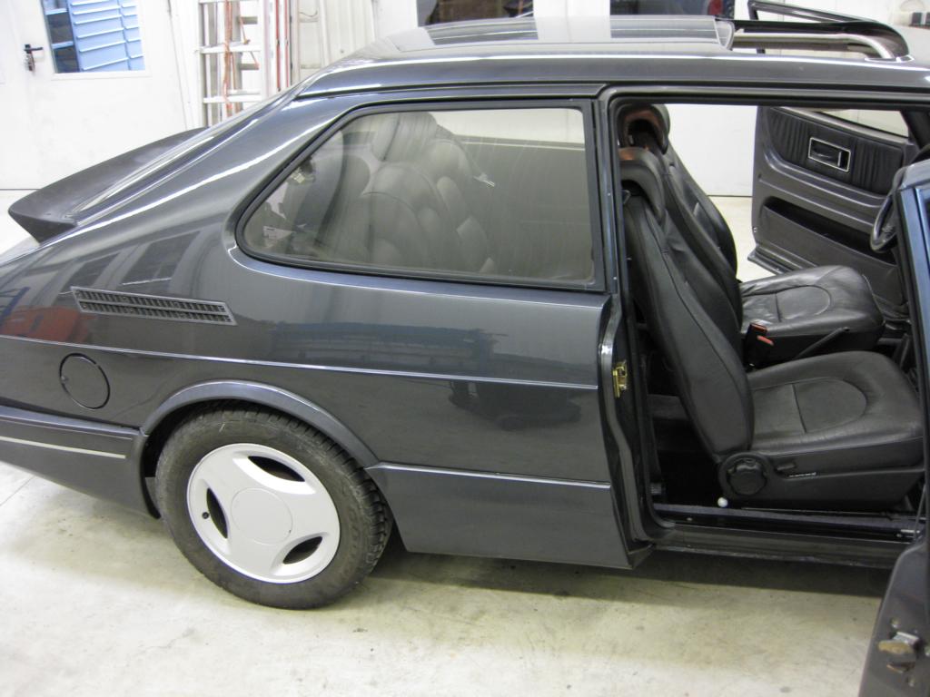

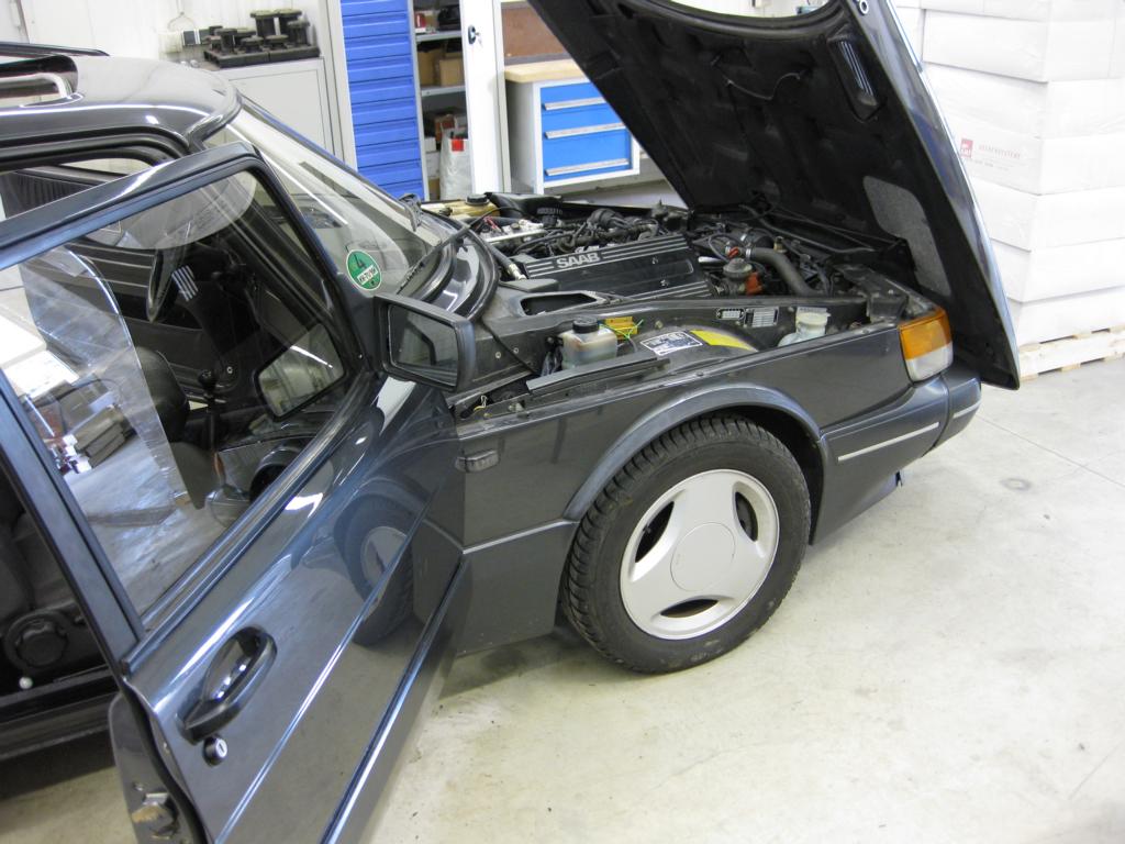

Achja Morgen kann ich meinen 900 vom Lackierer abholen, bin echt gespannt wie die rechte Seite jetzt aussieht!!!!
!BQrqZTw!2k(KGrHgoOKkUEjlLmVpKoBJ6MIVHz4!_35.jpg.d74f62e5028643c3f0e5c25a47eca1b3.jpg
da isser

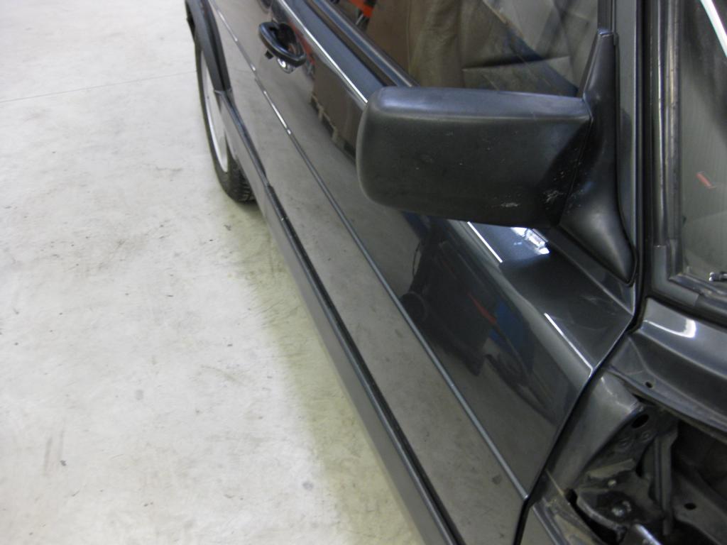

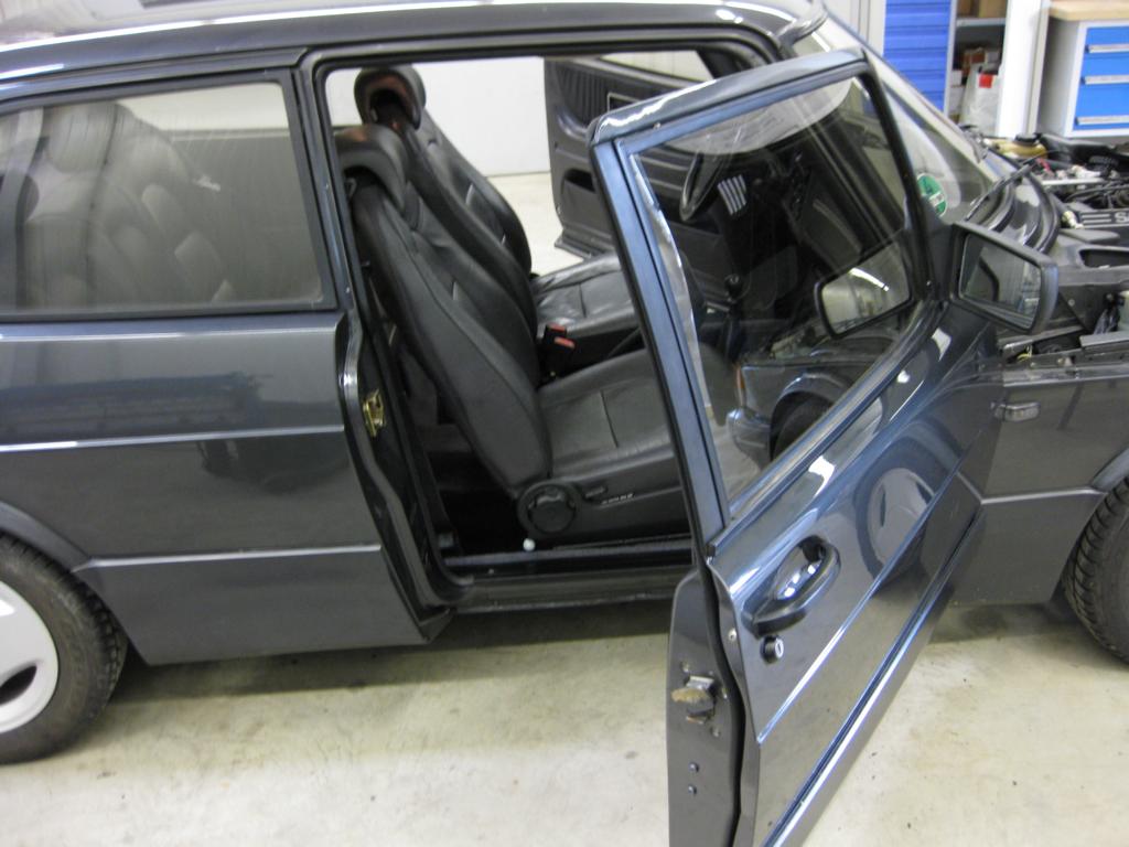

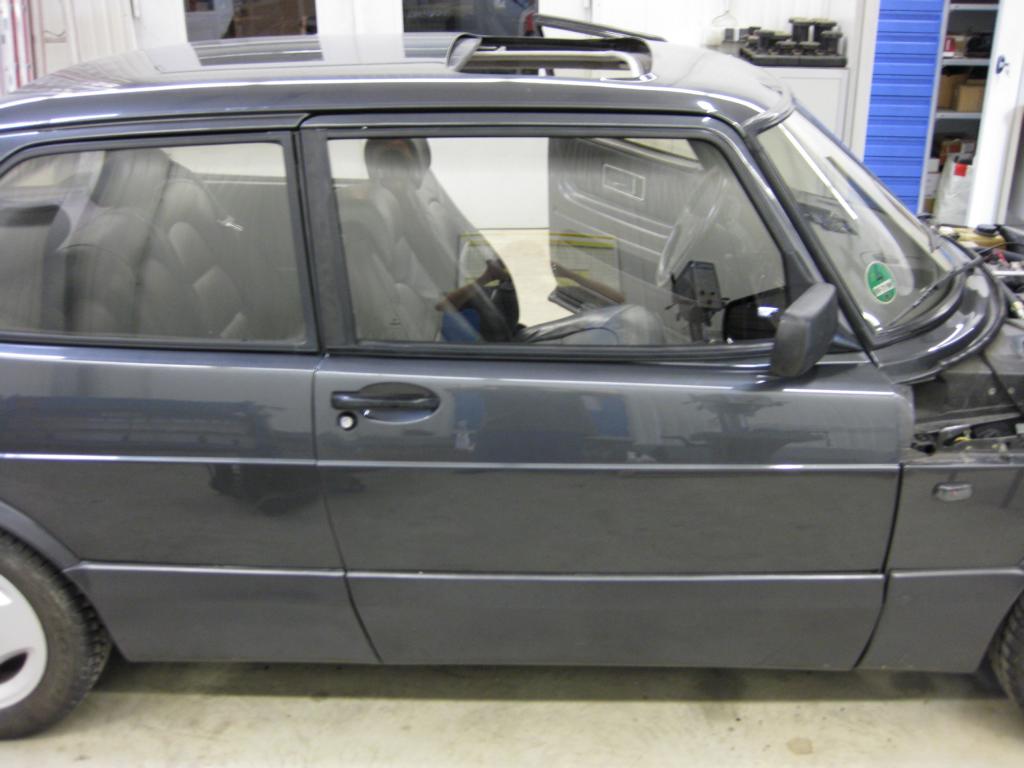

Soo Freitag hab ich das gute Stück geholt! bin sehr zufrieden mit dem Ergebnis, morgen kommt der Wagen zum Aufbereiter, dann stimmt das Gesamtbild wieder.
Die Tür muss noch sauber eingestellt werden, das geht dann morgen zu zweit um einiges besser.
sieht klasse aus!
sehr schön :smile:
