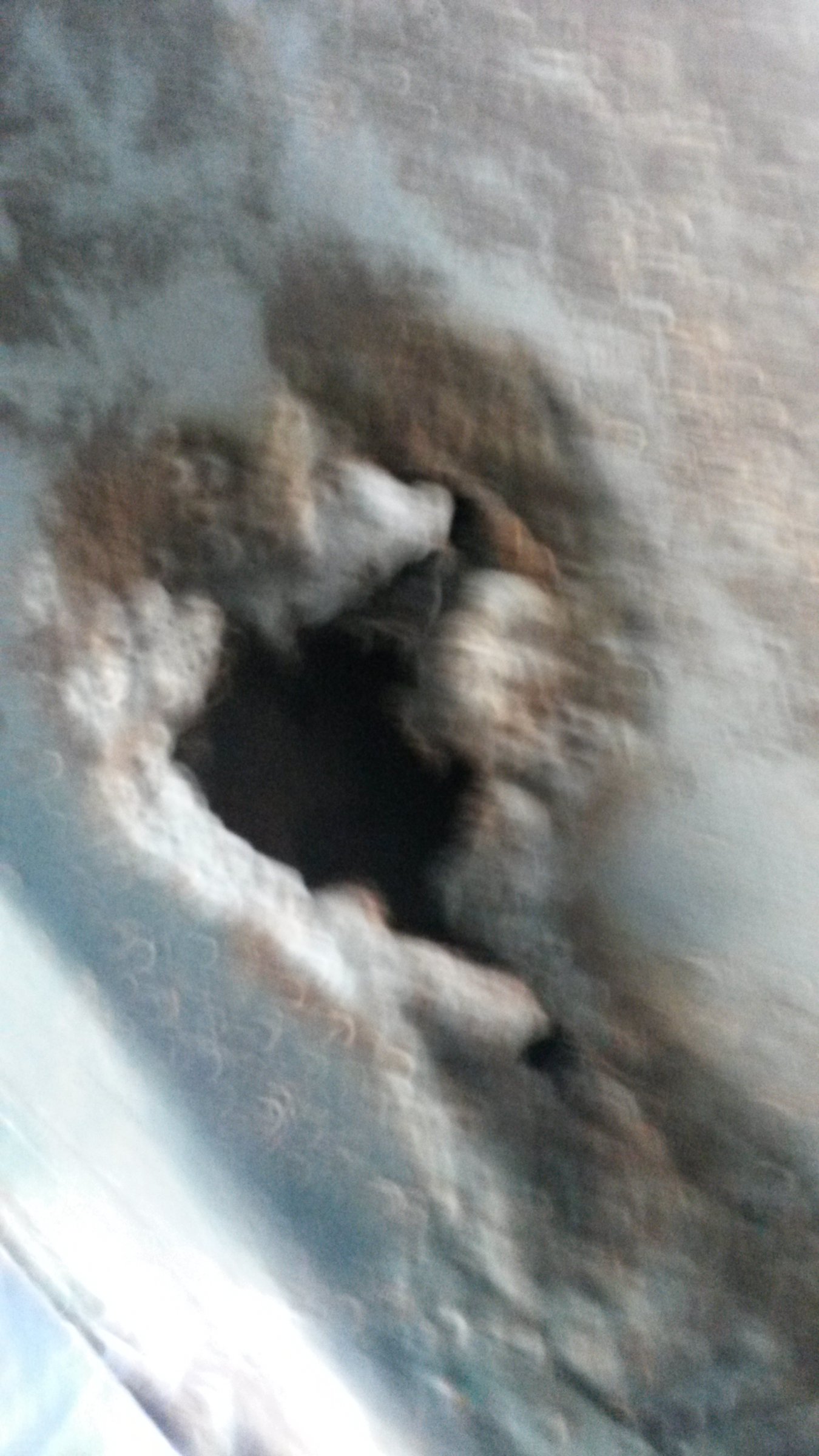

Radlauf und Tür

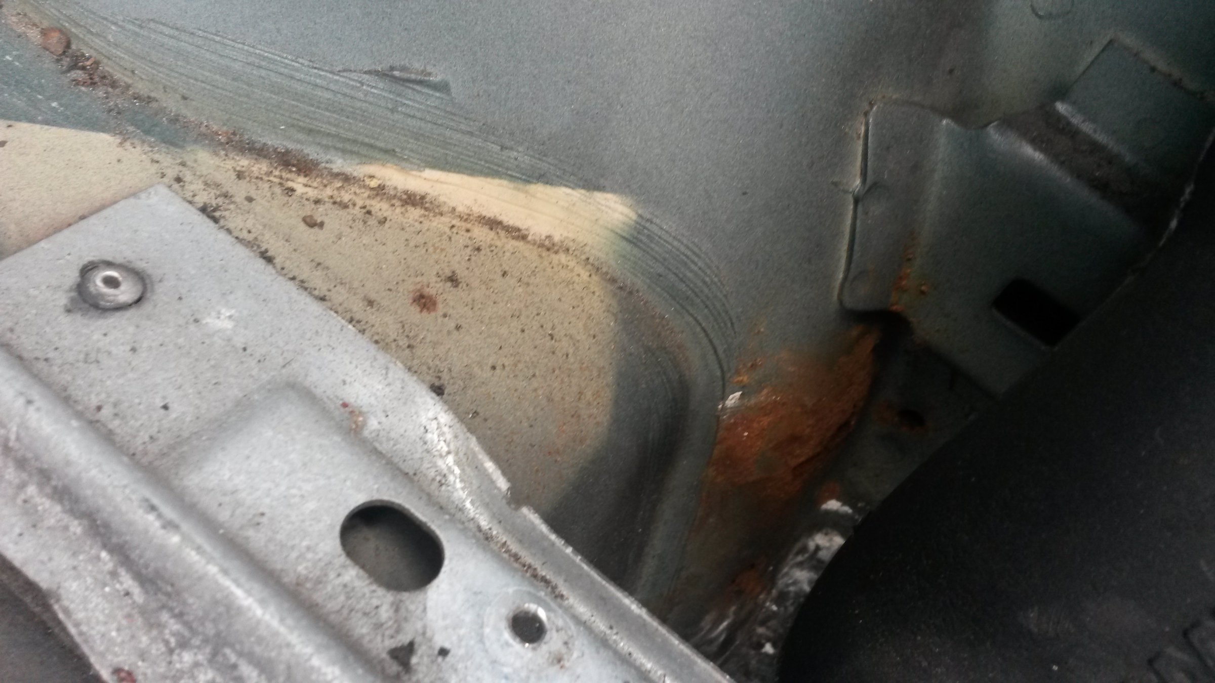

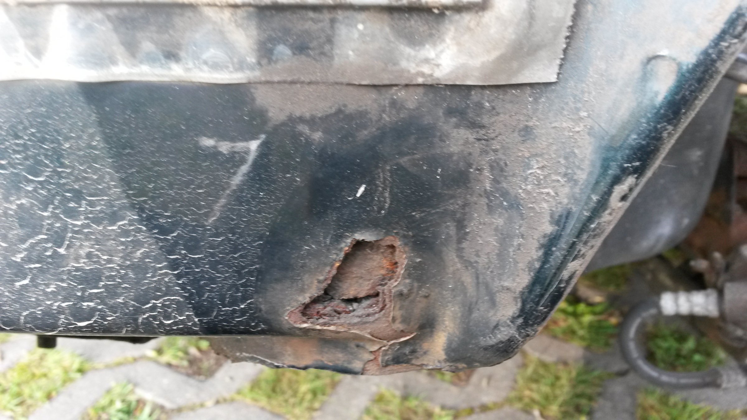

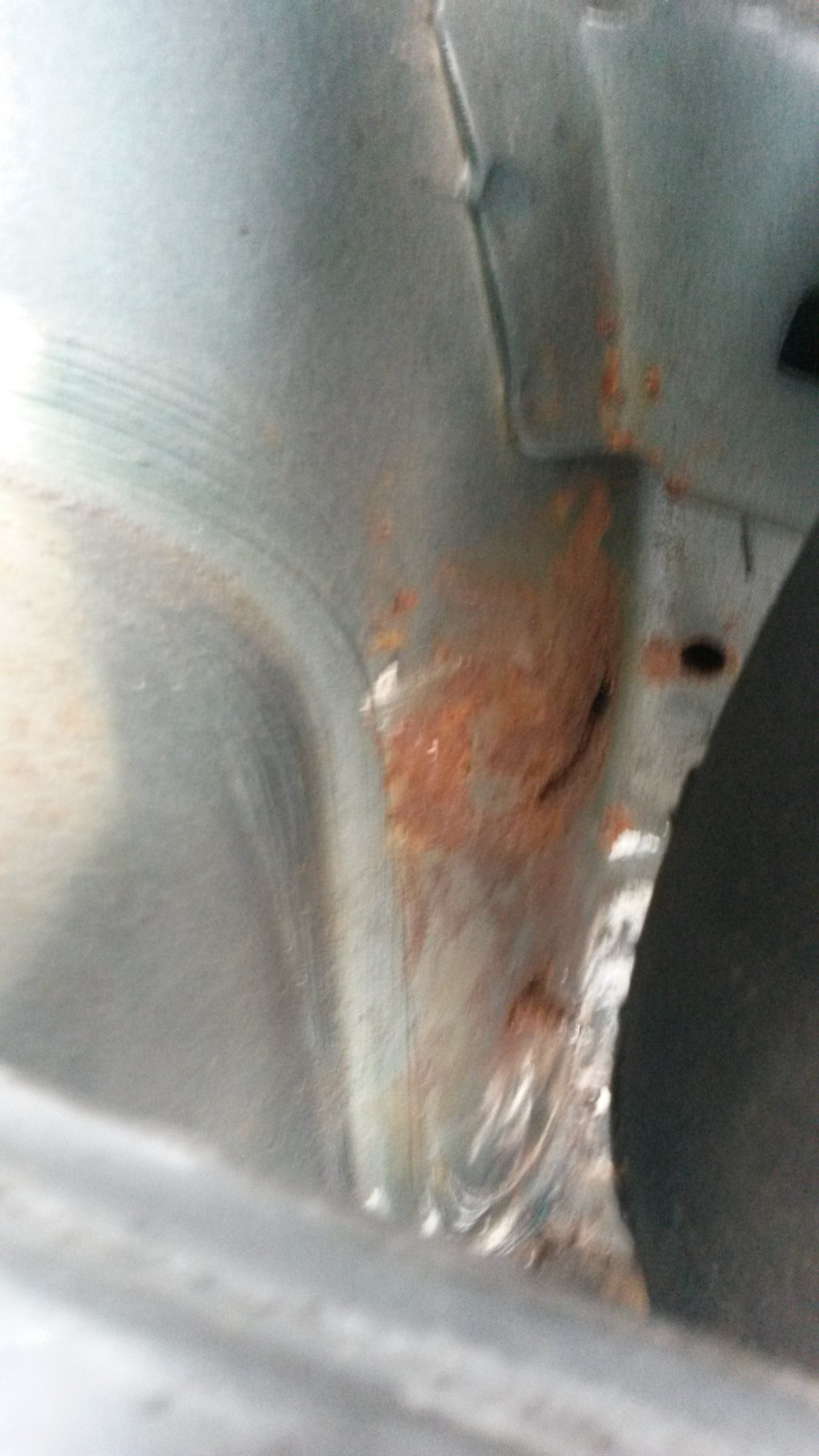

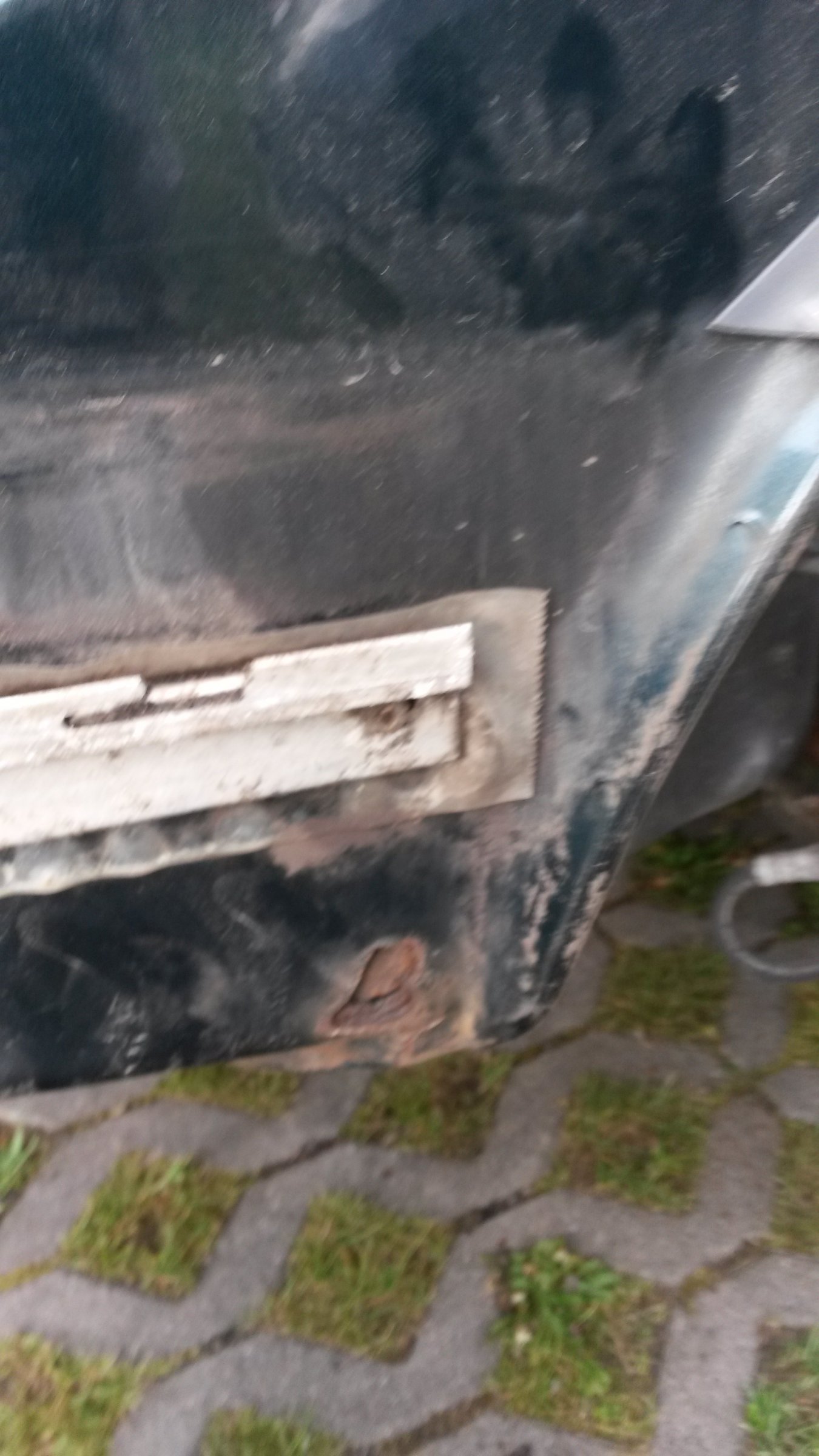

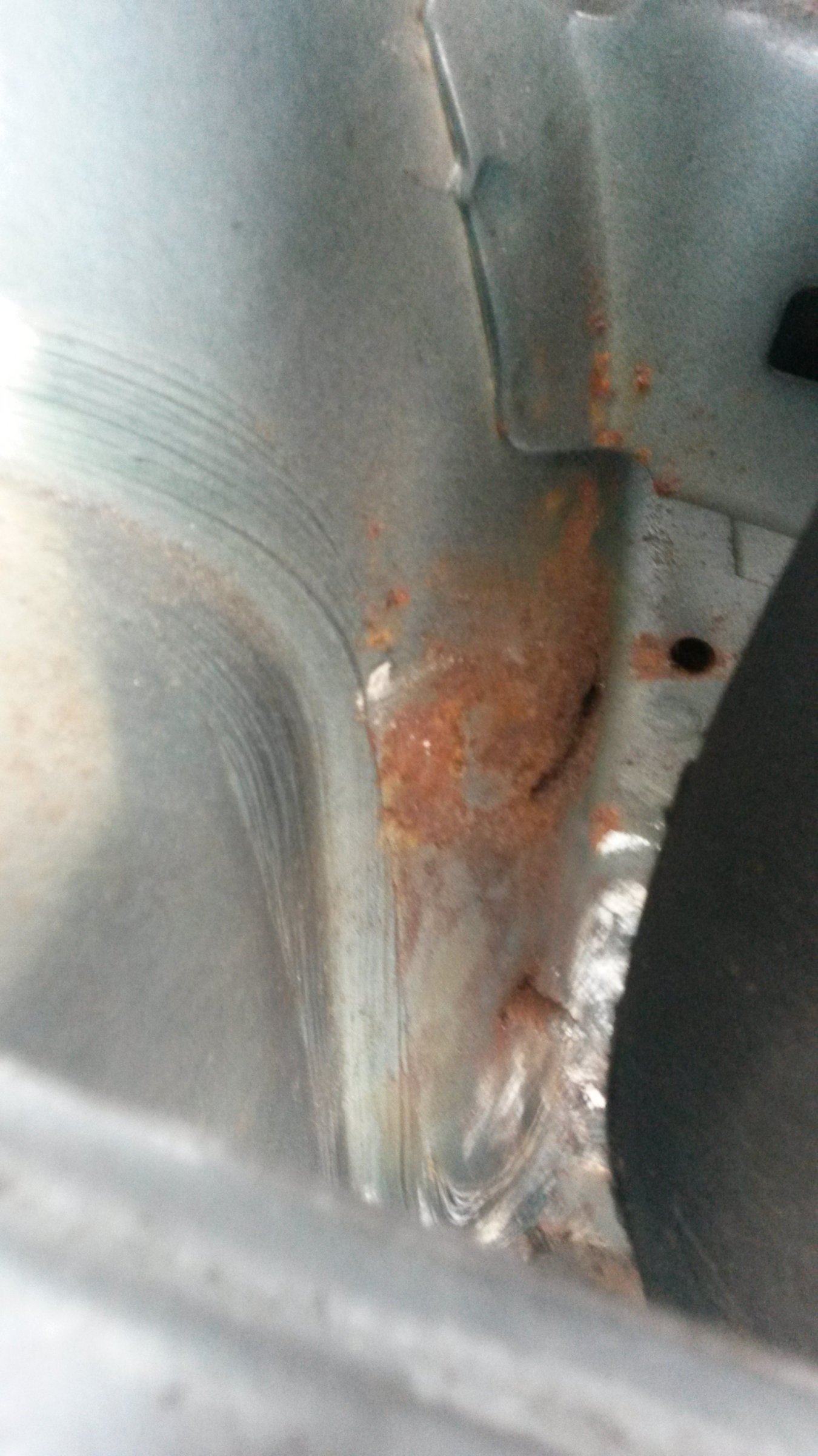

Liebe Leute, ich hab mir die Stelle nochmal in Ruhe angeschaut und nach dem Abmontieren der seitlichen Beplankung und der Freilegung des Innenkotflügels vom Kofferraum. hat sich das Ausmaß des Schadens gezeigt. Also, zum einen muss der rechte Radlauf/Innenkotflügel geschweißt werden. Es scheint mir aber die typische Stelle zu sein. Hinzu kommt aber eine hässliche Durchrostung am Innenkotflügel, die sich nach Innen aber auch bis nach außen durchgefressen hat, obwohl ich vermute, dass es sich dabei um einen schlecht/nicht instandgesetzten Unfall handeln musste.:eek::mad:. Was denkt Ihr? Wie groß ist der Schaden bzw. wie aufwendig eine gute Instandsetzung? Mich macht die Durchrostung in der Karosserie hinter der Beplankung Sorgen. Muss man da auch die Radlaufkante zum Teil heraustrennen? Ich entschuldige mich, falls meine Fragen laienhaft klingen
Ansonsten ist das Auto am Unterboden und an anderen wichtigen kritischen Stellen eigentlich rostfrei...
Vielen Dank an Alle!
Jac
Eine wirklich fundierte Aussage kann hier wohl erst nach weiterem 'Stochern' im BLech, bzw. dem, was mal welches war, getroffen werden.
Alles andere ist die pure, überaus milchige, Glaskugel.
