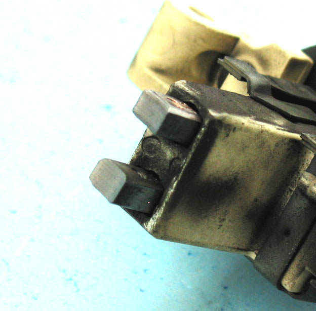

Noch ne Frage: wenn die KOhlen zu arg abgelaufen sind, sollte dann nicht eine von den beiden ziemlich verkokelt aussehen, weil ja schon lange Zeit keine richtiger Anpressdruck vorhanden war und deswegen der Überganswiderstand recht hoch mit heftiger Hitze an der Kontaktfläche. Das ist nämlich beim ausgebauten Regler nicht der Fall, von daher liegt vielleicht wirklich der Schluss nahe, dass es der Generator ist.

Waren die Kohlen beim alten regler arg verschlisssen?

Ok, hab mal gemessen, aber es gibt keine Spannungsdiff zwischen Generator und Batterie. Masseverbindung ist auch ok, da kann man ja auch nicht viel falsch machen.
Eine der Kohlen war bis auf 6 mm runter aber das "Tragbild" war noch sehr schön, also kein hoher Übergangswiderstand oder so. (siehe Bild)

Also, wahrscheinlich ist das Teil tot, der Regler hat ja erst 190 km und die Kohlen haben noch schön getragen.
