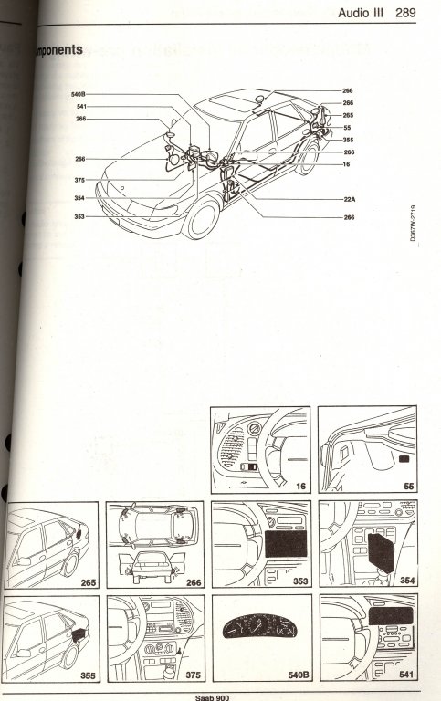

Vielleicht hilft das weiter ?

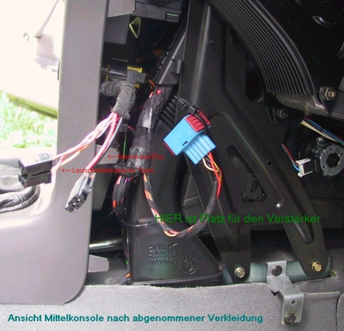

Die Kabelbäume sind miteinander verwickelt. Aufgewickelt sieht es dann so aus:

Aber an der Stelle finde ich bei mir nichts...lediglich die Kabel zur Telefonvorbereitung, die vom Vorbesitzer aber aus mir nicht bekannten Gründen abgeknipst wurden. Ich hoffe, er hat selbiges nicht auch mit den Audiokabeln getan...
Der Stecker der Telefonvorbereitung ist ganz offensichtlich - der andere Kabelstrang ist weiter hinten.
Suche noch einmal gaaaanz genau und taste alles nach den Steckern ab.
Wenn die Kabel auf der anderen Seite des Kontaktsteckers liegen, dann müssen die eigentlich vorverlegt sein.
