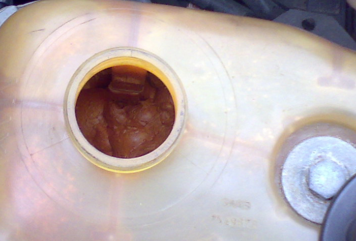

Update vom 11.11.2009: Scheeßel, Niedersachsen - Heizung scheint weniger zu heizen, Motortemperatur normal (mal etwas unter 1/2, dann darauf). Wasserpumpe macht merkwürdig singendes Geräuschs. Haube auf, Rostschmodder auf dem Boden des Ausgleichsbehälters, nicht ein Tropfen Wasser zu finden. Auffüllen per Wasserhahn und Eimer, Flüche über die heimische Werkstatt grummelnd vorsichtig gen Hamburg gefahren.

Das Bild ist sehr eindeutig :frown:
Wenn ich mir den Boden dieses Ausgleichsbehälters anschaue, frage ich mich, wie der Rest von Motor und Kopf aussieht. Den Zylinderkopf würde ich jedenfalls mit leicht zitternden Händen herunternehmen.
Vielleicht sind ja Froststopfen oder der Ablassflansch durchgerostet.
Ja, mir wird auch leicht anders, wenn ich mir das so anschaue. ZKD ist jetzt obligat, oder wie sehe ich das? Von Kühler, Schläuchen, Dichtungen mal abgesehen.
Öl sieht ok aus, keine Schlieren oder Bläschen. Auch war (praktisch) kein Blubbern im Ausgleichsbehälter festzustellen, nachdem ich wieder Wasser aufgefüllt hatte. Eher ein Strudel, was wohl daher rührte, dass das System sich erstmal auffüllen musste.
Lasse es gleich richtig machen...:cool:
Ja, und am besten von jemandem, der sich damit auskennt. Bisher habe ich den Weg zu 'A&K' immer gescheut, da es für mich alles andere als verkehrsgünstig gelegen ist. Vielleicht was das auch ein Fehler. Na ja, Ich werde das Töff jetzt vorsichtig zur zwei Straßen weiter gelegenen Dorfschrauberei tragen, um zumindest einen ersten Überblick zu bekommen. Immerhin haben die vor zwei Wochen ja auch alles 'gereinigt' und 'aufgefüllt'.
Klaus, was bedeutet in dem Zusammenhang 'richtig'? Nur mal so als erster grober Überblick ... :frown:
Ich gehe davon aus, dass bisher (auch) am ZK noch nichts getan wurde.
Da das Ding nun zum Planen zerlegt werden muss, bietet es sich an, sich um Ventile, Führungen etc. zu kümmern.
Falls diese Arbeitem vom Profi durchgeführt wrden, ist der Kopf anschliessend neuwertig.
Es sei denn der Wagen ist nur eine Übegangslösung, dann genügt Planen und eine neue Dichtung.

Werkstatt meint: Könnte eine Luftblase im System gewesen sein?! Keine Leckagen sichtbar, aber der Kühler sieht nicht mehr toll aus. Wasserstand im Behälter ist jetzt konstant, ich muss das also beobachten, zumal ja auch keine Temperaturprobleme auftauchen. Ich werde gleich mal eine Pappe unters Auto legen, denn auf dem Schotterparkplatz erkennt man nicht, ob's irgendwo sifft.
Übergangslösung sollte das Kfz eigentlich nicht sein. Da Ex-A&K-Solli ihm im Sommer eine gute Substanz bescheinigt hat (wieso ist der eigentlich nicht über die Rostbrühe im Behälter gestolpert? :confused:), ist/war geplant, ihn zu erhalten.
Dann beobachte es weiter und berichte.
Im Zweifel vielleicht nochmal das komplette System mit (mehr) Wasser spülen (lassen) und neu befüllen.
Kann's mit der, angeblich ja für 'alles' zugelassenen, roten Fertig-Antifrost-Brühe zu tun haben? Die haben die da nämlich eingefüllt. Da die das System spülen wollten und ich sie auch auf die Block-Ablassschraube hingewiesen habe, bin ich davon ausgegangen, dass das unkritisch wäre. Ansonsten hätte ich auf 'blau' bestanden ...
