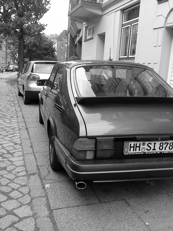

Sommerräder ...
Sommerräder, frisches Öl und Filter, neue Kerzen, getauschte Verteilerkappe und -finger, dazu ein voller Tank und eine Wäsche ...
*hach*
:biggrin:
http://photos-f.ak.fbcdn.net/hphotos-ak-ash1/hs475.ash1/26047_1379706142421_1524937802_964241_6625164_n.jpg
*hach*
:biggrin:
...und falsch montiert!!! Das sind die Felgen der Beifahrerseite :-))
Das muss so sein: Optimiert zum Rückwärts-Ausparken.
... :mad:
Ick wees doch, dass de Feljen falsch montiert sind, wa?
Ich hab' das Kfz mit 'verkehrtrummen' Felgen gekauft und sehe einfach nicht ein, jetzt deswegen die Reifen ummontieren zu lassen. Die halten eh nur noch diese Saison und dann kommen neue Gummis drauf. Hoffen wir mal, dass der Reifendienst dann etwas besser auf Zack ist.
Sind die Reifen denn laufrichtungsgebunden?
Sind sie, sonst wär's mir ja wurscht ... :rolleyes:
