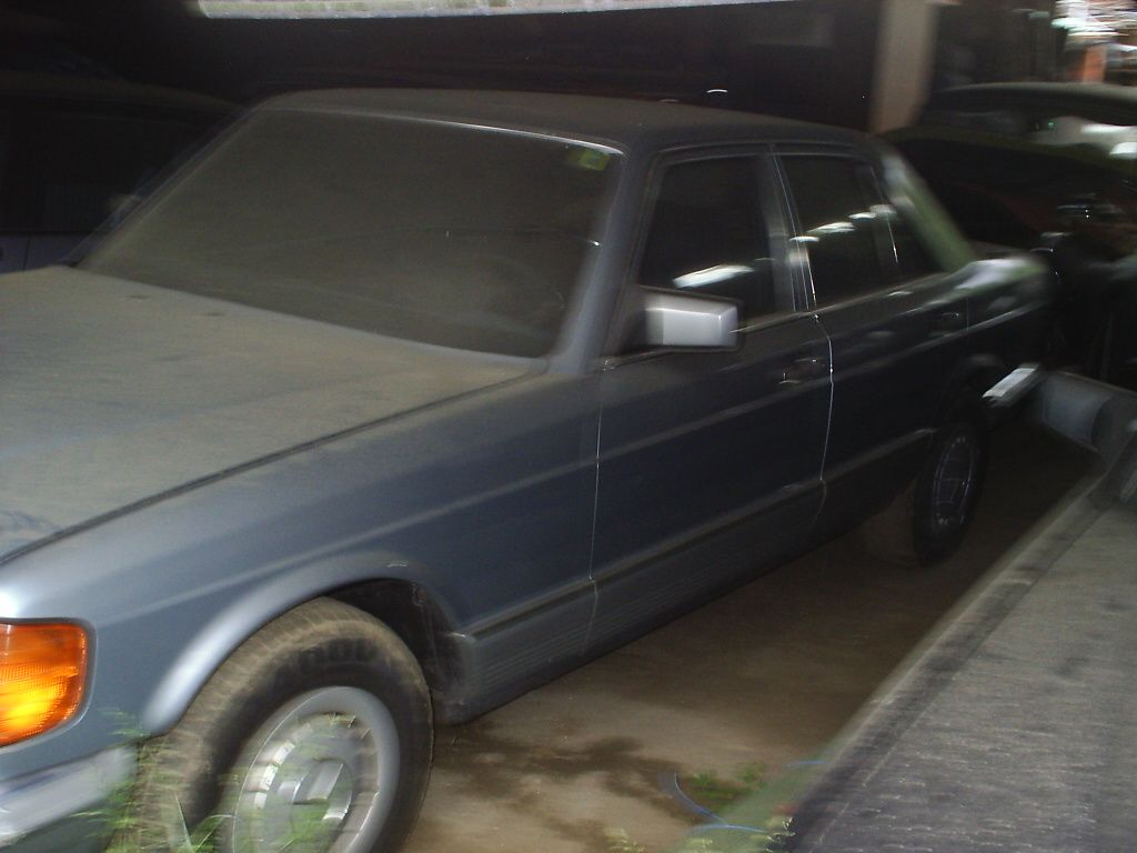

dafür quietscht dann die Bude bei jeder Bodenwelle. Kompromisse muss man halt eingehen. Und wenn ihr das
auto lange Zeit unbenutzt draussen lässt, sollte man eine Staubschicht drauf lassen, das schirmt auch die Strahlung ab. Das sieht dann so aus:
