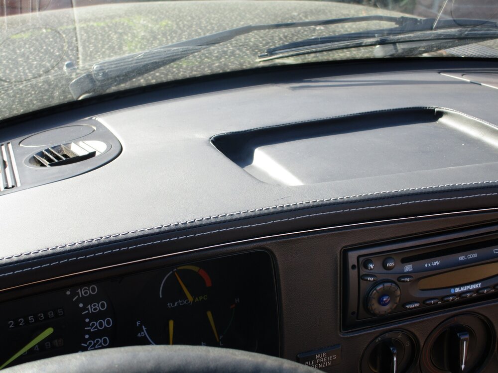

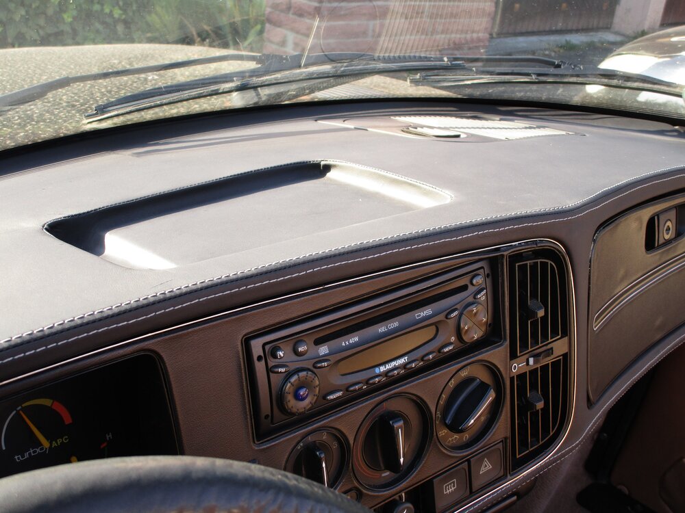

... oder jemand von uns hatte vor kurzem das lederbezogene 901-Armturenbrett vorgestellt ...

- > ich glaub, ich beziehe mein Armturenbrett doch noch mit Leder! ... und zum Schutze des Leders doch gleich noch einen Teppichbezug für Linkslenker! ... ja zum Schutze des Teppich doch auch noch ne UV-Folie auf der Windschutzscheibe! ... und dann hoffendlich viel Theater bei der MFK bzw. bei Eurem TÜV! hi-hi-hi ...
