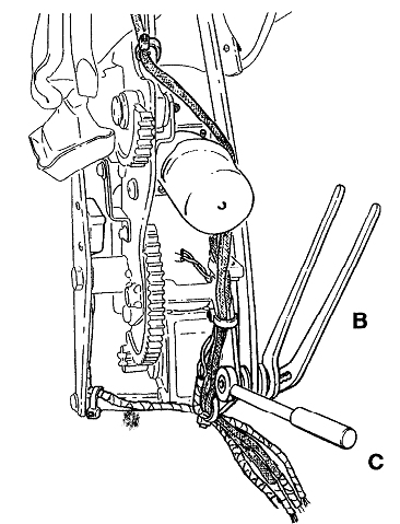

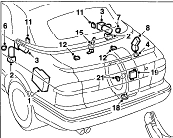

...sondern der Hauptmotor- in der 1. Abb. Nr. 2, in der 2. Abb. der untere, richtig!?
Ja..... genau!Cool endlich mal eine Schnittzeichnung. Wo kriegt man sowas her :biggrin: ? Habe jetzt übrigens schon ein Angebot bekommen. Wir verhandeln aber noch :smile:. Wieviel darf man denn für so einen oder vier gebrauchte verlangen?
