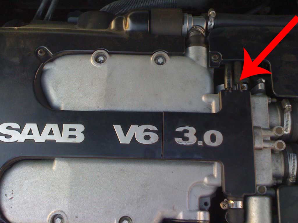

vorhin hat mir der nette ADAC Mensch einen defekten Kühlerschlauch repariert - gute Arbeit denke ich...dabei ist ihm aufgefallen, das der kleine Schlauch rechts nur noch am oberen Punkt angeschlossen ist. Er hat daraufhin ein kurzes Stück Schlauch draufgemacht und das mit einer Schraube verschlossen, das er keine Fremdluft zieht. Was ist das für ein Schlauch und wohin geht der normal? Was kostet mich das bei Saab machen zu lassen.

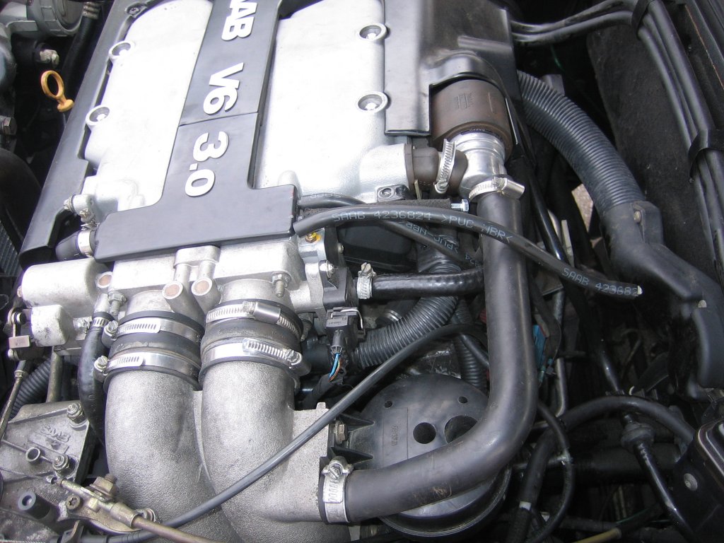

achso Schlauch hat Nummer 4236824 - das ist der Schlauch rechts neben dem wo Saab draufsteht
Ich meine diesen kleinen Anschluss (roter Pfeil) - ist das die Kurbelwellengehäusebelüftung? muss ich das sofort machen lassen oder kann ich auch ohne den Schlauch noch ein Stück rumfahren?

auf dem abgebrochenen Ende ist so eine Art Schlauchverbinder abgebrochen...

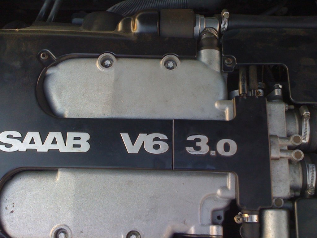

nachdem auch der Saab-Händler auf Anhieb keine Idee hat was und wofür der Schlauchanschluss ist, stelle ich nochmals 2 Bilder ein. Zu erkennen ist das Todstück das der ADAC draufgemacht hat und das Schlauchstück das von Saab aus drauf war?

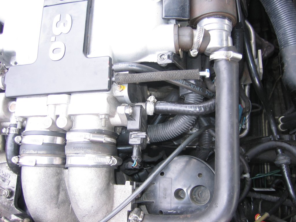

Hatte ja das PDF eingestellt, such mal an der Unterdruckdose. Die runde schwarze Tonne auf den Bildern. Irgendwo muss da ein Schlauch reingehen, zusätzlich zu dem mit dem T-Stück.
ja die Unterdruckdose hat von unten 2 Anschlüsse, aber die sind beide angeschlossen unabhängig von dem gesuchten Schlauchstück.
SLS bzw SAI:rolleyes:

Also könnte so sein, der Schlauch geht zu einem Rückschlagventil, von da weiter zum SAI Regelventil.
