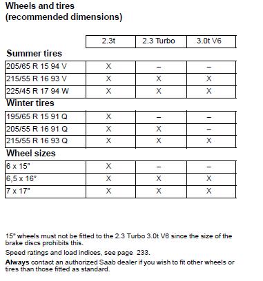

Ok, die Angaben bei der englischen Anleitung decken sich haargenau mit meiner Bereifung der Hinterachse...
225/45/17 94W
Das hilft mir erstmal weiter...
