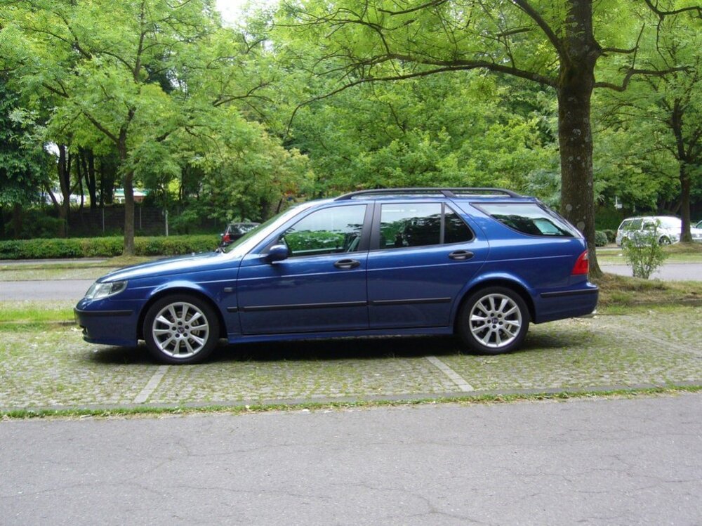

Für mich der beste Kompromiß: Felgen 7x17 und Reifen 225/45 R 17
Bei der Optik muß jeder selbst entscheiden...für mich war damals die Alutec Lazor ET 38 eine gute Wahl, da keine Umbaumaßnahmen erforderlich waren. Jeder wie er mag, nur fahren sollte der SAAB hinterher auch noch.
@Cube, sieht schick aus der blaue.

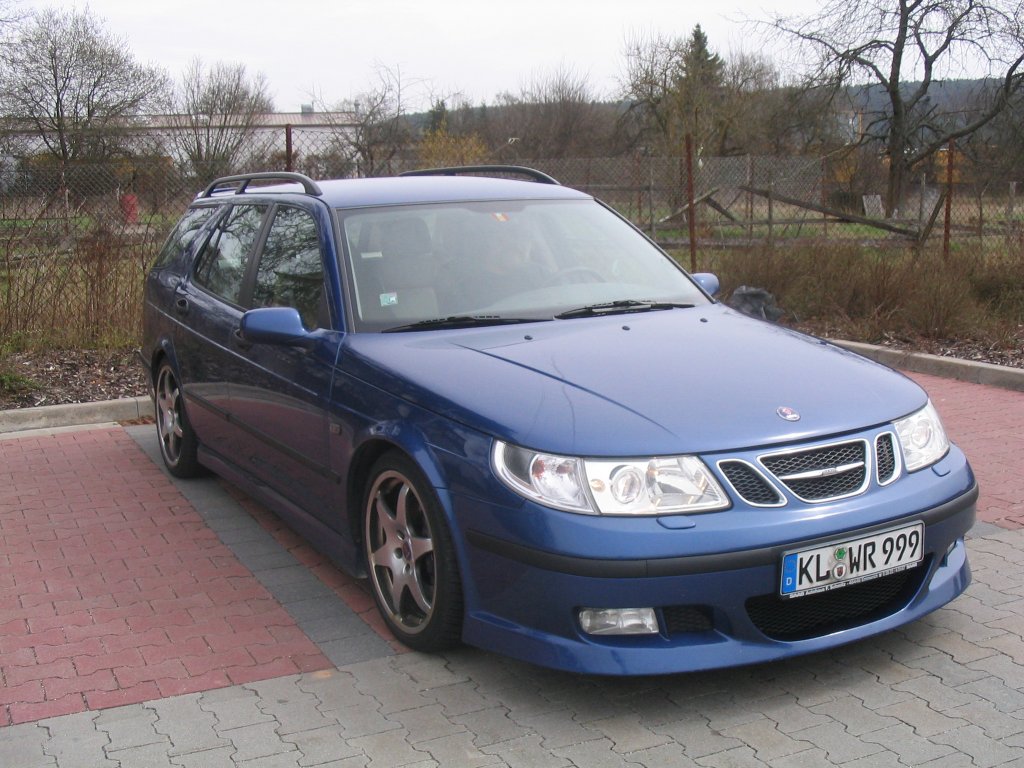

Schön, dass Du auch schöne Felgen und vor allem andere Felgen als mein Hirsch drauf hast, denn sonst hätte ich schon gedacht, Du hast ein Foto von mir, bzw. meinem Hirsch gezeigt.
Ansonsten passen auf meinen Hirsch nur die 18 Zoll Felgen und laut Schein nur die Größe 225/40 18 Zoll, Lastenindex 92
Das Blau ist doch einfach Klasse! :smile: Gell?
Welcher Turbolader ist da jetzt drin?
