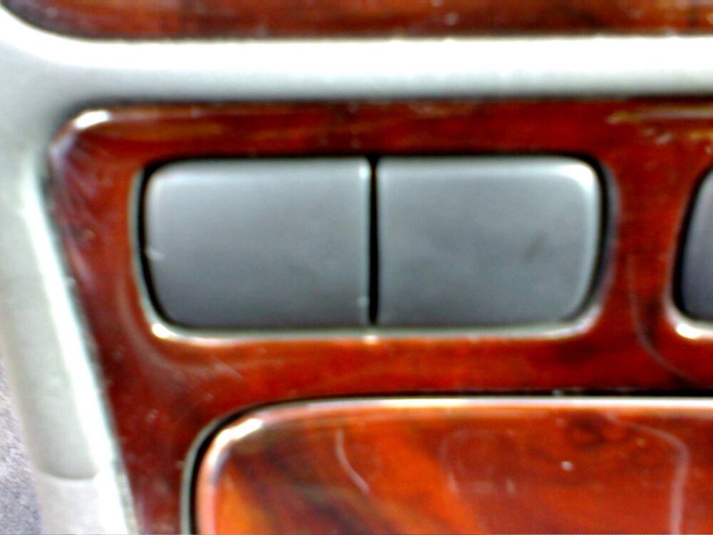

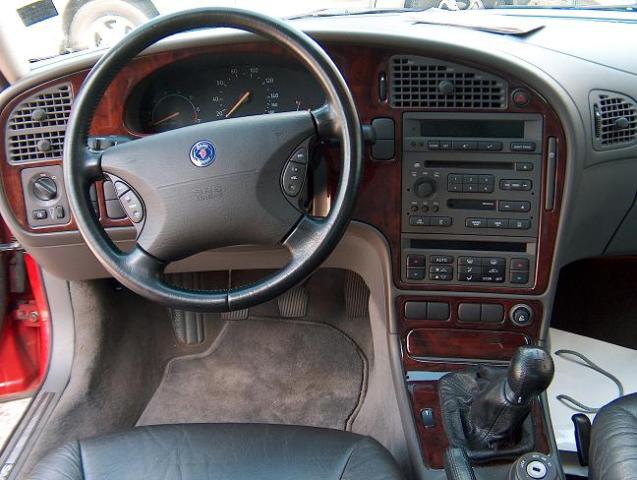

stell doch bitte mal ein Bild vom Armaturenbrett, oberhalb Aschenbecher ins Netz (hier sollten zumindest die beiden Rädchen zu erkennen sein), welche Sitze (elektrisch / manuell) hast Du? Sind die Stecker unterm Sitz angeschlossen (evlt. hat Dein Vorgänger die Sitze einmal gewechselt bzw. ausgetauscht)!
Kann man diese nachrüstern lassen bei einem professionel Sattler mit org. Schalter ? Lassen die Sitze das zu und würden sich die Kosten in überschaubarem Masse halten ?
die heizmatten sind im teilekatalog einzeln verfügbar. aber ob der aufwand gerechtfertig ist, diese in die standardsitze zu integrieren? wenn du selber das bastelst, ist es evtl. eine überlegung wert. frag erstmal beim saab-händler nach dem preis. dann wirst du bestimmt bei deinen sitzen bleiben :rolleyes:
Ok, das mit dem Bild erl. ich gerne.
Ob die Stecker angeschlossen sind müßte ich nachschauen. Getauscht sind die Sitze def. nicht.
org. Ledergestühl
Thx ad2000

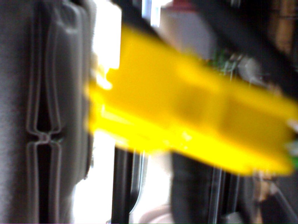

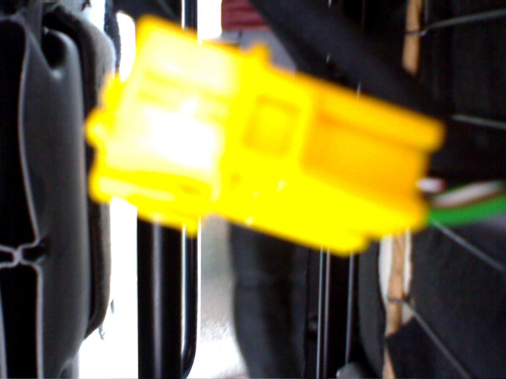

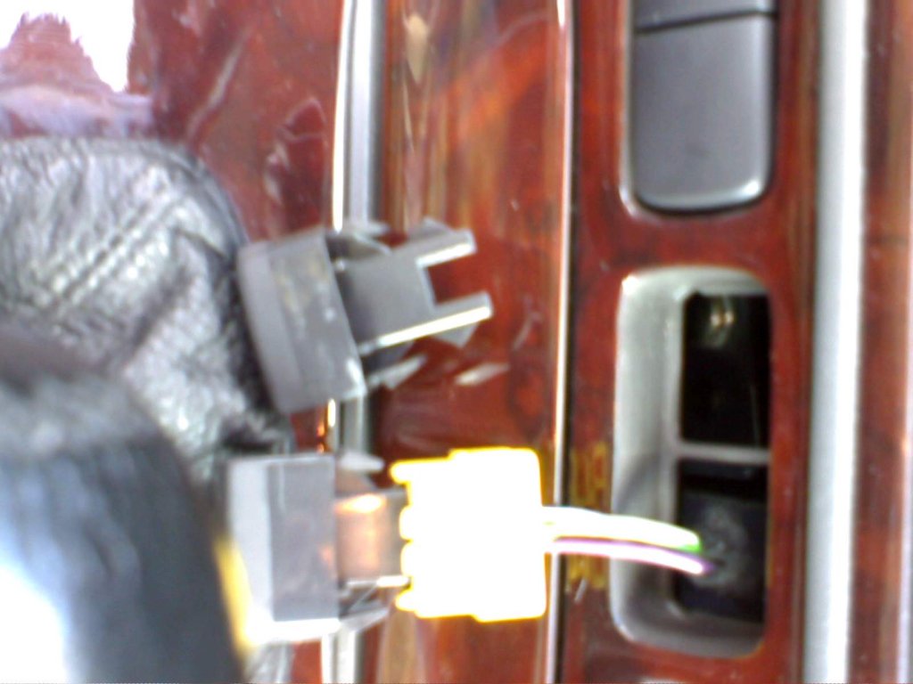

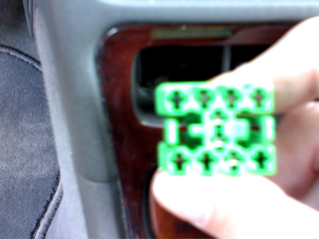

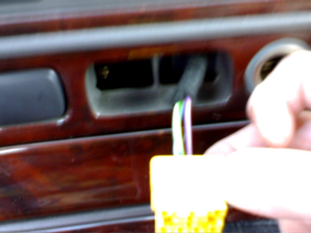

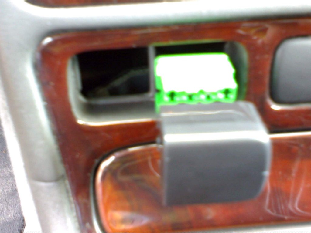

Ich nehme diesen Thread nochmals auf, da ich mir dann Heute mal die Mühe :tongue: gemacht habe unter den Sitze(e) zu schauen bzw. mal die Schalterabdeckungen der Mittelkonsole zu entfernen..
Also..
In der Konsole sitzt unter der rechten Abdeckung des linken Pärchen (also Fahrer seite) ein grüner Stecker..
Beim rechten Pärchen (also Beifahrerseite) sitzt dieser grüner Stecker auch unter der rechten Abdeckung..
Unter den Sitzen befindet sich jeweils ein gelber Stecker, der nicht irgendwie verbunden ist...
Jetzt habe ich mir nicht die Mühe gemacht die farben der Kabel zu checken, aber vielleicht kann mir ja jemand von Euch so schon beantworten. ob
a) das alles zur einer möglichen Sitzheizung gehört
b) die Sitze wo möglich schon vorbereit sind ? :confused:
c) was es mit jenem (für mich noch geheimnisvollen) Steuergerät auf sich hat, vvon dem oftmals die Rede ist bei div. Ebay Angeboten bei Sitzen mit Klima/Heizung
Ich habe auch ein paar Bilder gemacht, aber leider nicht doll, da nur sehr "bescheidene" Handy-Cam..:eek:
Wie immer vIelen Dank
Euer ad2000:biggrin:

Die Stecker gehören zur Sitzheizung. Zumindest die in der Mittelkonsole, die gelben Schatten sind etwas schwer zu erkennen. Wenn die Sitze vorbereitet sind, müsste dort unten ein Stecker vorhanden sein der zur Heizmatte im Sitz führt.
Zur Sitzheizung gehört kein zusätzliches Steuergerät, das wird ganz simpel über die Temperaturfühler in den Heizmatten und die Elektronik in den Schaltern gesteuert. Nichts mit Canbus o.ä.
Ok, erst mal Danke für Deine Antwort !!!:rolleyes:
Die gelben Stecker unter den Sitzen kommen aus dem Sitz/vom Sitz.... Nur wüsste ich nicht wo diese dann anzuschliessen wären.:confused: Daher die Frage nach dem Steuergerät o.ä
Ich werde mich nochmals unter den Sitz begeben und Fotos mit besser Kamera machen. Aber neben den Kabel/Leitungen Seitenairbag?? finde ich dort nichts. :frown:

Wenn die gelben Stecker aus dem Sitz kommen und dort die Kabelfarben Schwarz, Blau, Grün/Weiss und Grün/Rot dran sind, hast du den Anschluss der Sitzheizung gefunden.
Da müssten sich dann unter dem Sitz/Teppich auch irgendwo die Gegenstücke rumtreiben.
Ok, das mit den Farben der Kabel schaut gut aus, dürfte demnach wirklich was mit der Sitzheizung zutun haben.....:smile:
Aber nur finde ich keine Gegenstücke am Teppich oder Fzg.-boden... :frown:
