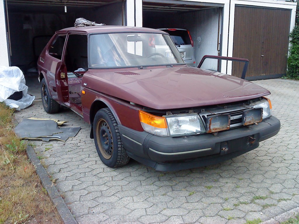

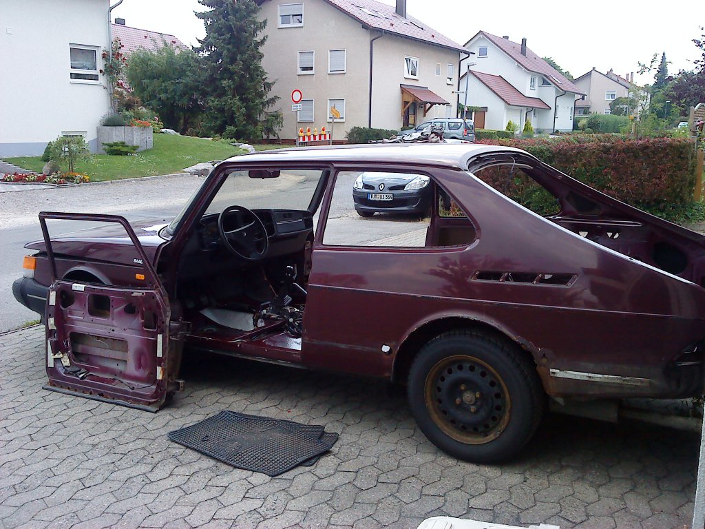

so heute noch etwas fleisig gewesen :-) Rückbank ist auch draussen , und noch andre kleinigkeiten gemacht :smile:

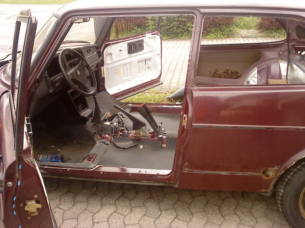

so wenns auch heute sauwarm war ich hab mich heute mittag etwas an die arbeit gemacht . Beide Türen ausgebaut und entkernt , sowie mittelkonsole und teppich ausgebaut . Dabei geölt wie n Buddah :cool:

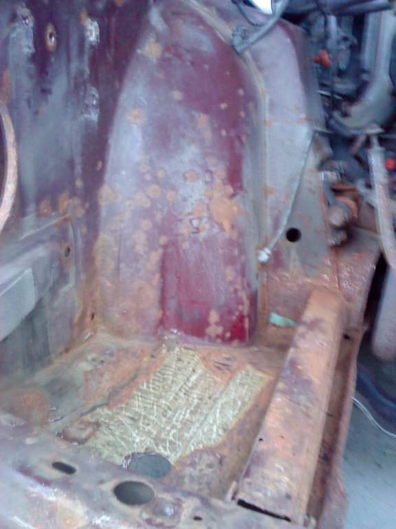

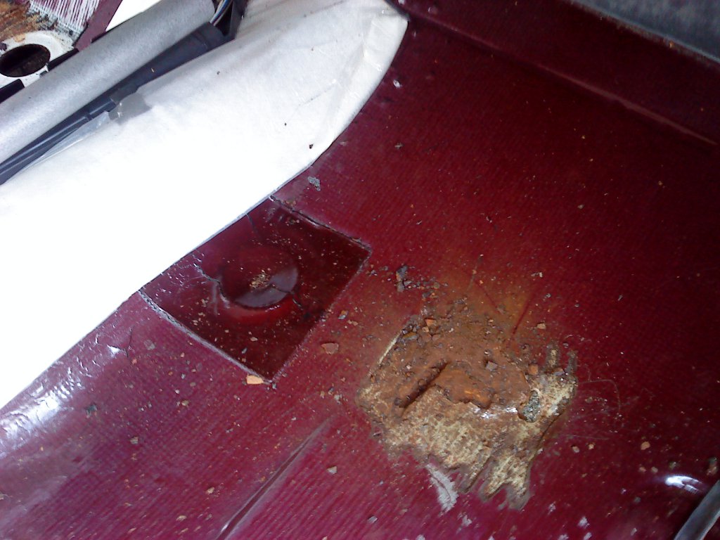

Und ach ja ein löchli hab ich auch gefunden ..... aber seht selbst :smile:
Standard.
Einfach zu reparieren.:cool:

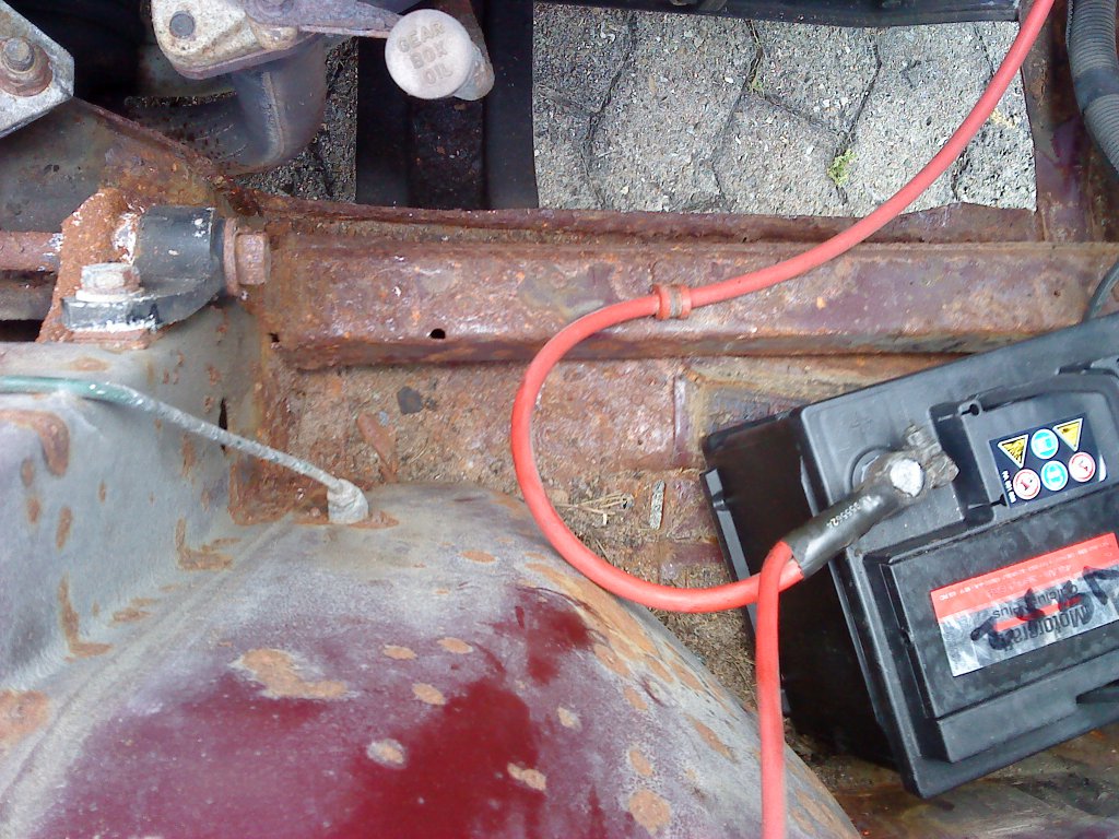

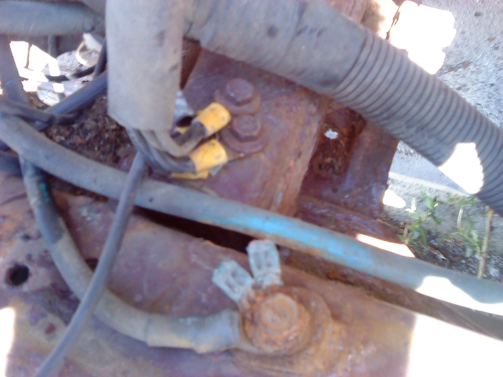

Der Gammel vorn würde mich mehr stören.
Da rostet der ganze Längsträger vorne und die Naht zum Innenkotflügel (die ich bisher nie ohne Rost gesehen hab) zeig keine einzige Spur:hmmmm2:
Mich würde mal interessieren, wie es einige cm weiter hinten am AWT aussieht, wenn der Träger schon so gammelt.
Spare Dir den Kontrollblick und besorge genügend Stahlblech in 1,5 mm Stärke.
genau den bereich sandstrahlen und schauen was über bleibt :-)
...unschön verunreinigtes strahlgut...:rolleyes:
na ein bissel vom träger wird noch da sein
lol ihr versteht es einen aufzubauen :biggrin:
na ich denke ma es ist mehr oberflächlich , also aktion Schraubendreher hat nix bewirkt . Aber ma sehen wenn ich anfange mit runterschleifen . An sandstrahlen hab ich auch schon gedacht aber wüsste ums verrecken net wo hier jemand is der sowas macht :redface:
Die AWT sehen eigentlich ganz passabel aus aber näheres sag ich dann wenn ich auch da angekommen bin mit demontage diverser sachen die da im weg umhängen .
Schau mal aussen neben der Unterkante des hinteren Trägerendes, wie dick da das Blech noch ist (also quer zw.Träger und Radkasten).
Du meinst genau in der "mulde" drin ?
Mal von der anderen Seite aus beschrieben: Unterkante der Vorderseite des Trägers, an welchem der obere Querlenker verschraubt ist.
Oder auch so: direkt senkrecht hinter dem Verstärkungsblech der vorderen Bolzen des unteren Querlenkers
Ein passendes Hämmerchen zumAbklopfen spart auch das Messen.
Dazu kannst Du den ganzen Kram (vorerst) noch dranlassen.
Der Querlenker (und besser auch die Welle) muss noch früh genug abgebaut werden.
Also war grad nochmal unten habs mir nochma angeschaut also durch is der träger net jedenfalls das was man auf dem Bild sieht wie es am unteren querlenker aussieht kann ich noch net sagen . na ich hatte eh vor die Maschine und getriebe drinne zulassen , nur den ganzen anbau Quarl rechts und links zu entfernen das mann es gut schleifen , grundieren und evtl schweißen und lackieren kann :-) Mir fehlt leider ne Hebebühne und n Kran um den Motor da rauszuwuchten
Falls Du den kleinen quatratischen Längsträger meinst: Der ist nur mit ein paar Schweissraupen "gesichert", da er nur eine Abstützfunktion beim Frontalcrash hat.
Ber grösseren Arbeiten öffnet man mal eben diese Schweisverbindungen , damit man da vorn besser arbeiten kann und setzt ihn zum Schluss (neu oder überarbeitet) wieder ein.

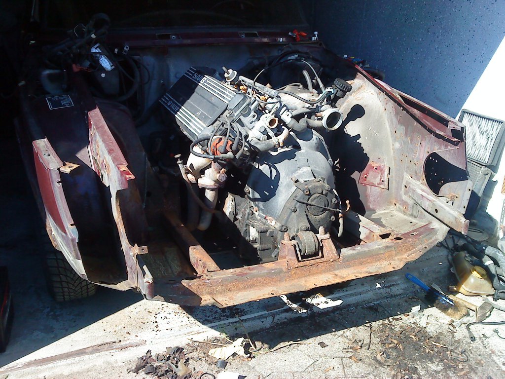

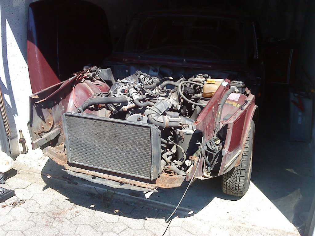

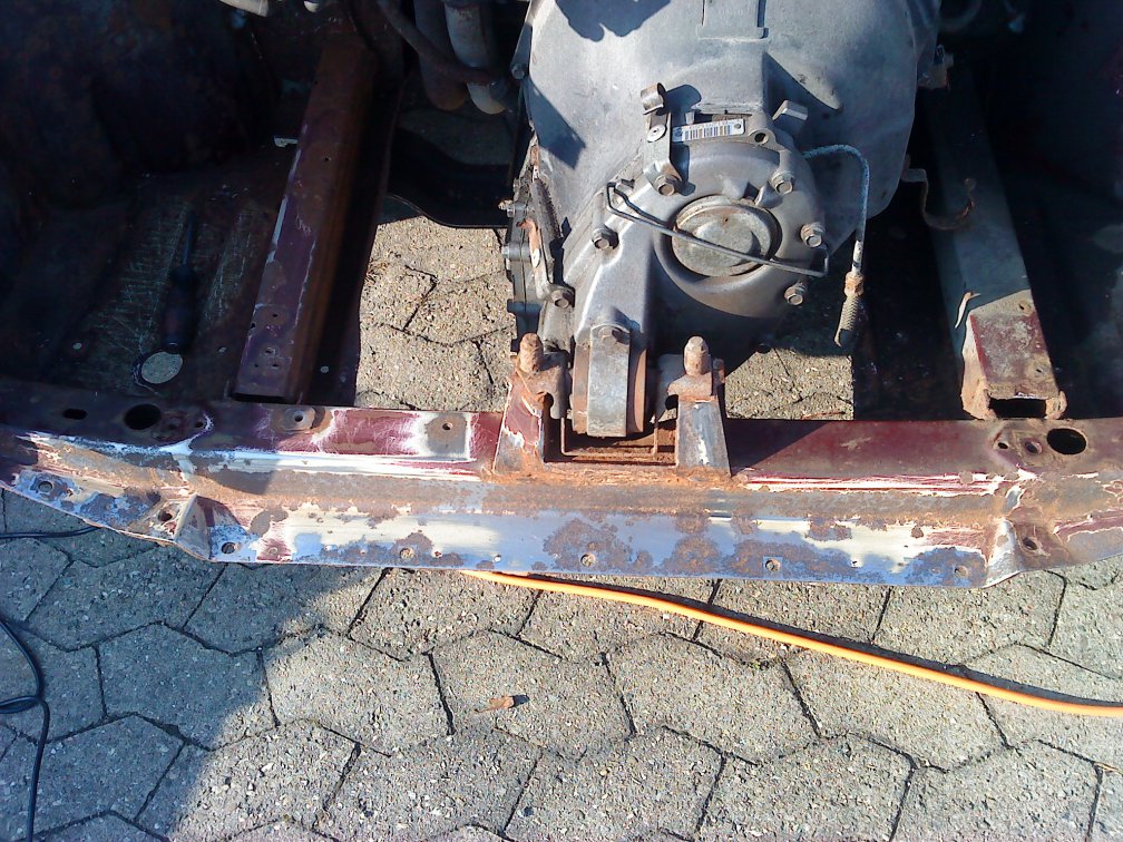

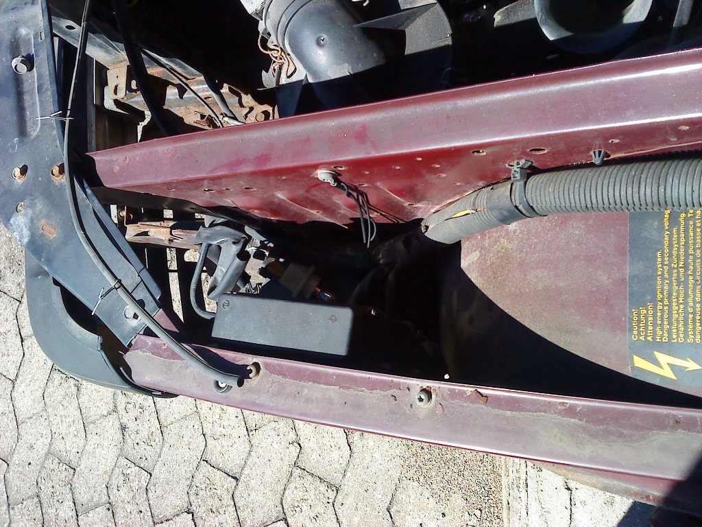

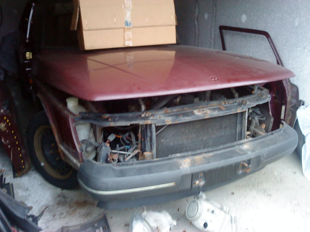

Man muss ja das wetter und die freizeit nutzen :biggrin: Heute hab ich die Motorhaube ,schlpßtröger , kühler und viel klein gedöns weggebaut :smile: Solangsam nimmt das formen an :biggrin:werde den ganzen vorderen bereich Sandstrahlen , denke das ist die sinnvollste sache :smile:

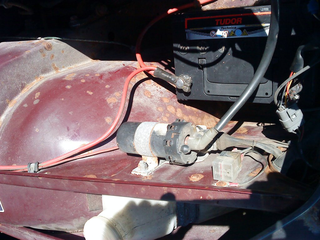

Auf dem Querträger neben dem Kühler würde ich ein Stück Flacheisen anschweißen mit zwei oder drei Gewindelöchern drin für die Masseverschraubungen. Das hat sich bewährt. Den Kabelbaum musst Du sowieso etwas überarbeiten, die Kupferseelen der Massekabel sind allerhöchstwahrscheinlich ein paar Zentimeter oxidiert. Man glaubt gar nicht, wie gut die Scheinwerfer strahlen und wie klar die Hupe tönt wenn der Massekontakt stimmt.
Ja Hardy das denke ich mir :smile: ma sehen aber erst is ma dann langsam schweissen und sandstrahlen dran !

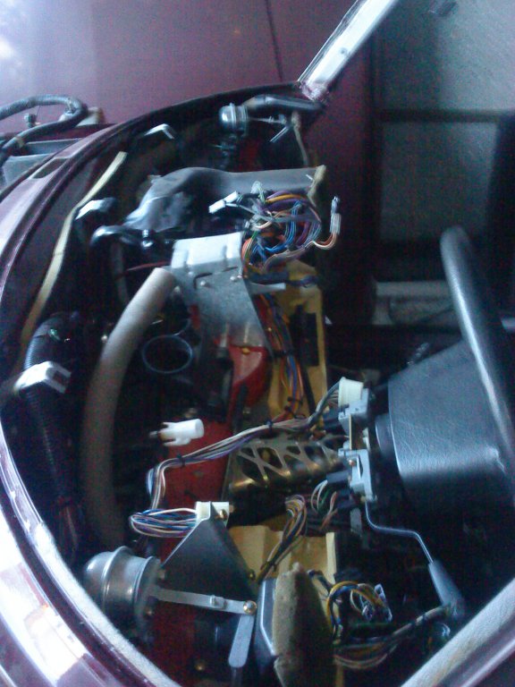

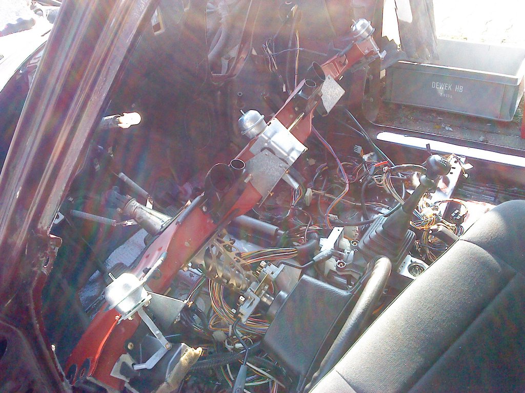

sodele die Winterpause is vorbei es geht weiter :smile: heute n bissel entrostet , und ma angefangen den elektrik salat auszubauen , ein kampf ohne ende ! Hoffe je nur das ich alles wieder so rein bringe das alles fungiert . Ist echt pervers was da an kabeln rumliegt und das von nem technik stand von 1978 ! Möchte nie einen aktuellen Saab restaurieren :hmmmm2::2in1:
