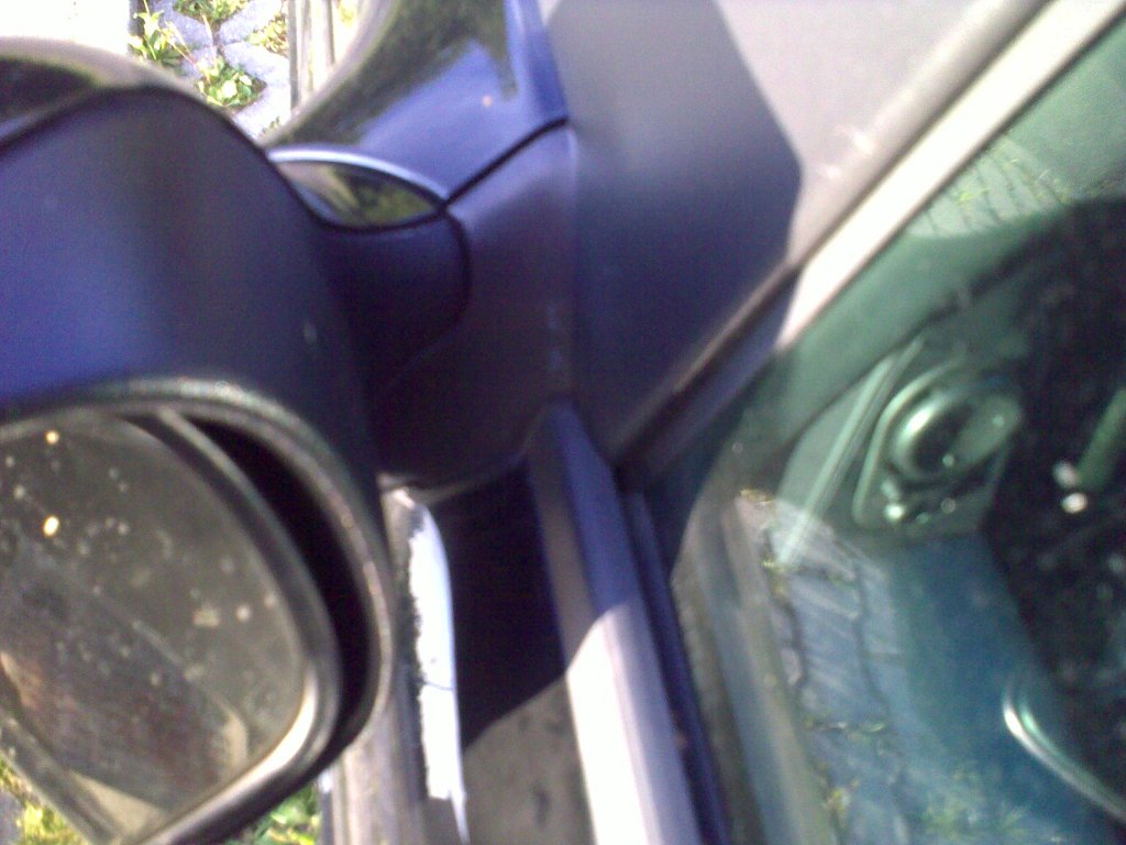

Jetzt ist es soweit und auch mich hat die GM-High-Quality heimgesucht. Als ich wegen meiner geplanten Tempomatnachrüstung ins Auto wollte, fiel mir im Sonnenlicht auf, dass das Spiegelgehäuse irgendwie arg uneben und sehr Orangenhaut-mäßig aussah. Ein bisschen mit dem Daumen gedrückt und mit den Fingernägeln geknibbelt, und dann sah es so aus:
http://www.saab-cars.de/picture.php?albumid=193&pictureid=1933
Das habe ich so noch nicht eher gesehen, das Metall ist mit weißem Pulver überzogen. Ist das Gehäuse aus Alu-Guss und dann kunststoff- oder pulverbeschichtet? Ich kenne so etwas nur in ähnlicher Form von meinem alten Mountainbike, da sehen die Federgabel-Tauchrohre an manchen Stellen so aus, die sind allerdings aus Magnesium.

Wird wohl ein Aludruckgußteil sein.
Lackierung dann wohl sehr mangelhaft, wenn der komplette Bereich darunter schon oxidiert (weißes Pulver) ist.
Wenn hilft nur abbauen, schleifen und mit guter Grundierung (gibt's sicher spezielle für Alu) arbeiten und dann lackieren.

Wie beim 900 und 9000 ist der Spiegelfuss ein kunststoffbeschichtetes Aludruckgussteil.
Weshalb sich aber nur bei (vielen) 9-5ern die Beschichtung ablöst?
ich habe bisher die probleme nur von leuten ab MY2003 gehört. bei meinem 2002er ist auch noch plastik drum. ab 2003 ging wohl das grosse sparen los...

Falls die Lackierung etwas länger halten soll, muss das Aluteil vor der Grundierung gestrahlt werden.

Strahlen und Pulverbeschichtung drauf.
Oha. Ok, dann muss ich zumindest nicht selbst entlacken bzw. schleifen. Dafür aber das Gehäuse bis Ultimo strippen. Und einen Pulverbeschichter in der Nähe finden. Es hat nicht zufällig jemand eine Explosionszeichnung vom Modul "Spiegel" und einen Pulverer in der Region Aachen zur Hand :redface: . Obwohl man ein Spiegelgehäuse ja auch verschicken könnte...

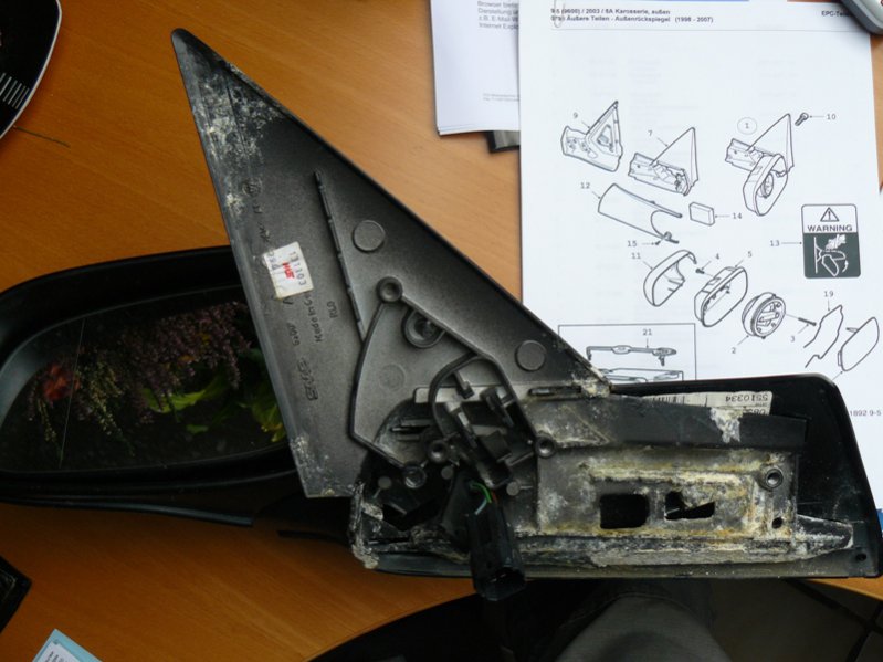

explodierter Spiegel
DANKE! Dann muss ich den Spiegel also so weit demontieren, bis ich Teil Nr. 7 in der Hand habe. Was ist denn dieser Klotz No. 14, der steht nicht in der Positionsliste?

Mein Auto ist MJ 2004. Mein Spiegelfuß sieht genauso aus wie bei Omega, siehe angehängtes Bild mit gleicher Perspektive. Das, was wie ein Kunststoffteil aussieht und sich so anfühlt, ist kunststoffbeschichtetes Alu. Hätte ich nicht diesen Defekt, hätte ich es auch für ein Kunststoffteil gehalten. Während die linke Seite arg angefressen ist, ist die rechte Seite bei mir völlig intakt.
http://www.saab-cars.de/picture.php?albumid=193&pictureid=1945
Aha! Das Bild kenne ich. Habe genau das Gleiche.
Habe die Farbe abgekratzt und einen Farbstift in dunkelgrau gekauft.
Danach vorsichtig auf den Spiegelfuss gepinselt und fertig.
Sieht fast so gut aus wie neu und es stört jetzt nicht mehr so
und der Farbunterschied ist minimal. Hält aber schon 2 Jahre.

So, jetzt endlich mal den Spiegel ausgebaut, was schön easy war, stehe nun aber vor einem Problem.
Mir ist nicht ersichtlich, in welcher Reihenfolge ich vorgehen muss. Nach Entfernen der Dichtung wird keinerlei Schraube sichtbar. Die lackierte Blende erscheint nur aufgeschoben und verklipst, geht aber ohne weiteres nicht ab. Laut Reparaturanleitung gibt es da auch eine Schraube (#15 im Bild), die Blende hat bei mir aber eine andere Form als auf der Abbildung. Ich will jetzt nicht auf Gut Glück herumprobieren, weil die lackierte Blende den Eindruck macht, als würde sie schon vom scharfen Hinsehen kaputt gehen :mad:. Durch Anklappen des Spiegels wird auch keine Schraube sichtbar.
Hat das schon mal jemand auseinander genommen und kann mir weiterhelfen? Ich sehe mich schon das Gehäuse beim FSH abgeben, weil das immer noch billiger kommt als ein lackiertes Teil kaputt zu machen :frown:
