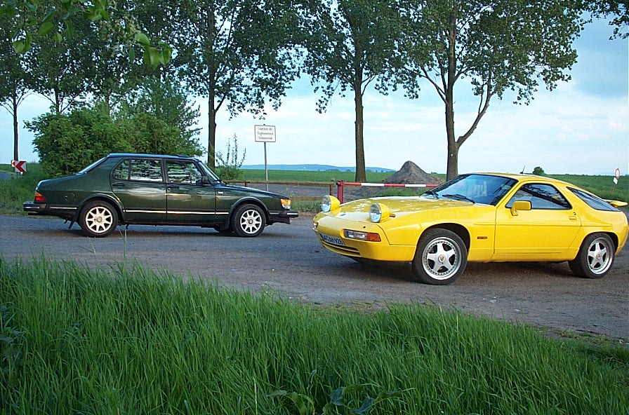

Ich hatte den auch mal. Und er hat mir sogar mehr Spaß gemacht als der 928 ! Denn der hat ca. 25 Liter verbraucht als Automatik.
Ich hatte den GLE auch viel länger. So ca. 8 Jahre.
Besonders war , dass er ursprünglich auch ein Automatik war und zum Schalter umgebaut wurde, Standheizung hatte, Drehzahlmesser bis 8000, Aschenbecher hinten in den Türen,Blinker vorne mit weißen Streifen, anderer Lichtschalter, grüne Fußmatten, grüne Sonnendachblende,grünes Armaturnbrett und Handschuhfachdeckel,klappbare Sitze vorne,Frontschürze mit 4 x Luftgitter und einiges mehr.
