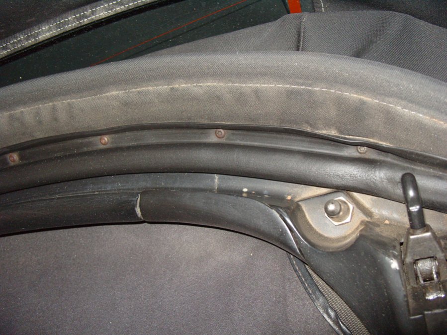

Also ich habe mal versucht ein Bild zu machen, so dass ihr in etwa sehen könnt wo es reinläuft.
Bild ist aber nicht so dolle, kann man irgendwie nicht so gut fotographieren und leider kaum was sehen

und nun der miserable Anhang....
Dies ist mehr als nur geschmeichelt formuliert! Da kann ich ja nicht mal erkennen, ob das überhaupt ein 900er CV ist ...

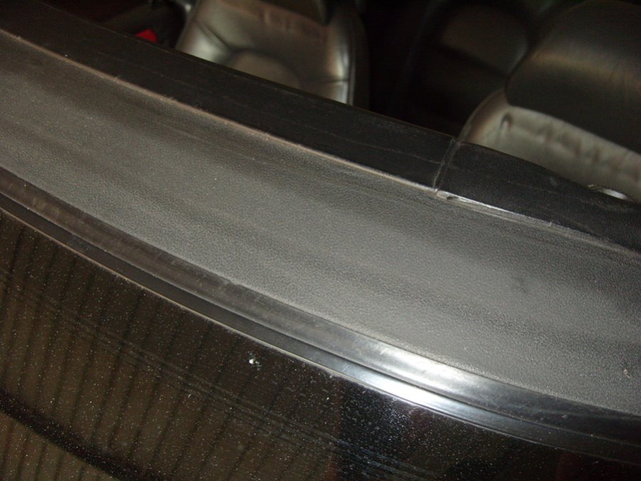

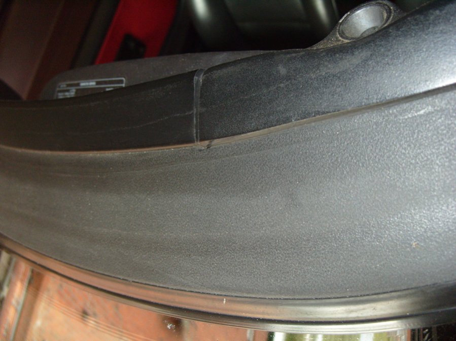

@jasper/claudia: ich habe mal ein paar Bildchen gemacht, wie es aussehen sollte. Also auf der harten Seite keine Spalten zwischen Glas/Folie/Dichtung/Stirnholm - und auf der weichen (Verdeck-) Seite in etwa so, wie auf Bild 3, bis auf den Umstand, dass deine Dichtung wahrscheinlich etwas wellig ist. Aber das ist mit Sicherheit NICHT der Grund, dass es bei dir reinregnet. Vergleiche bitte mal die Bilder mit dem Zustand bei Deinem Wagen.
Noch eine Frage: Wirkt das Verdeck so, als wenn da mal was getauscht vs. repariert wurde? Mir kommt da bei deiner bisherigen Schilderung nämlich so eine Idee :mad::mad::mad:

Ich habe Dir mal ein paar Bilder gemacht. Es sieht schon danach aus, als hätte da mal jemand an dem Holm was gemacht...Schau Dir die Bilder mal an, ich hoffe nicht dass es zu schlimm ist...:eek:
(...) mir das Auto nur kurz draußen vorgestellt hat und als es anfing zu regnen in die Garage gefahren ist mit der Begründung, dass wir nicht so naß werden....ich habe mir nichts dabei gedacht (...)
... weil er wusste, dass das Dach (die Membrane unter dem Außenstoff) undicht ist? Keine Ahnung, ob dem so ist. Aber nach allem, was du schilderst, bleibt eigentlich nur ein solcher Defekt. Überprüfung? Mal den Innenstoff lösen (Klettbänder) und einen Indikator unter die Membranschicht schieben. Wie gesagt, vergleiche bitte erstmal den Zustand deines Verdecks mit den Bildern. Auf Bild drei siehst du unten rechts etwas von der wasserdichten Membranschicht.
Wenn deine Kamera Probleme mit dem Scharfstellen hat - geh mal nicht so dicht ran ans Objekt. Man erkennt nicht das, worauf es ankommt. :rolleyes:
