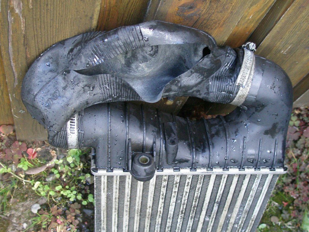

Geschläuch unterm Kniebrett nicht vergessen... Und baue mal den Unterdruckbehälter aus...
Edit: Bildchen irgendwo gefunden... wahrscheinlich von G.B.

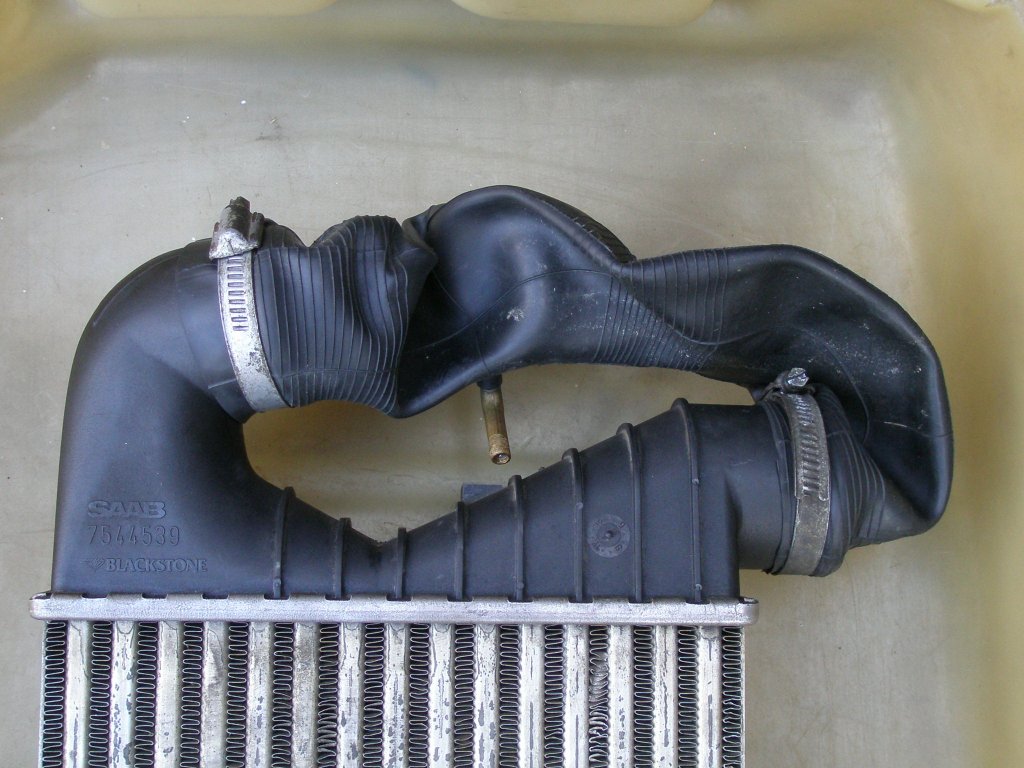

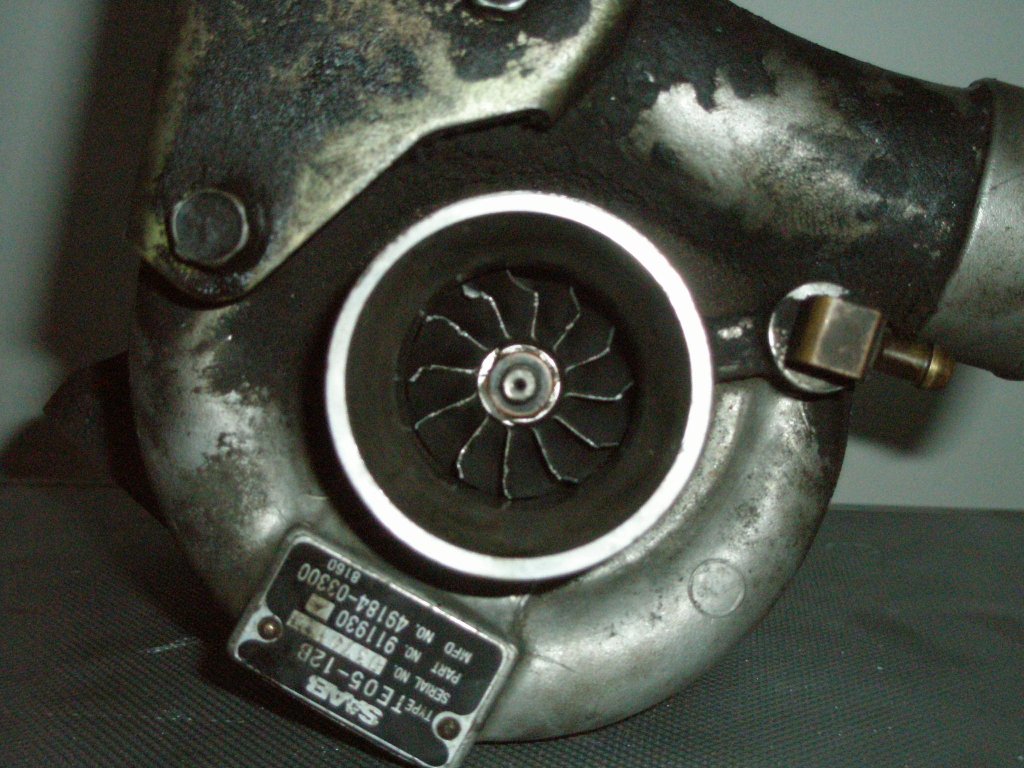

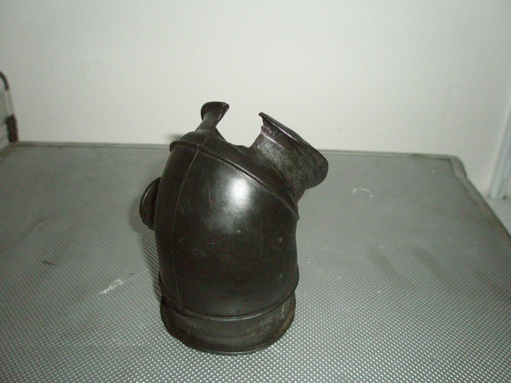

Hab heute nach Klaus prima LLK Tipp den gleichen Mist wie bei Kevin am Anfang festgestellt:
Laderschaufeln sind verbogen und im LLK fanden sich verhärtete Gummireste:mad:
Soll heißen: Du bist nicht allein!

Bitte mach mal, bin gespannt ob die Verformung ähnlich aussieht.
Den Gummiresten nach zu urteilen, stammen sie bei mir übrigens von dem Gumminippel zwischen LMM und Turbo in das die Luftleitung von der Kurbelentlüftung mündet.

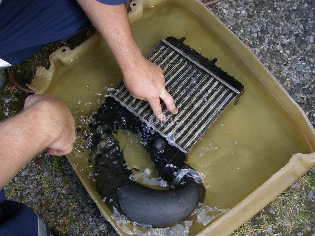

Erster klaus'scher Versuchsaufbau. Wir benötigen:
- den Schlauch einer Schubkarre
- eine Wanne mit Wasser, in der der LLK hineinpasst
- eine Fußluftpumpe oder einen Kompressor
Man teile den Schlauch in der Mitte mit einem Messer und ziehe die offenen Enden über die Öffnungen des LLK.
Die Schellen nicht vergessen! Danach den Schlauch mit Kompressor aufpumpen und somit den LLK unter Druck setzten. Den LLK in diesen Zustand unter Wasser drücken und gucken wo's rausblubbert. In diesem Falle kam nur etwas Luft aus einer undichten Stelle am Schlauch.
Praxiserfahrung:
Der Schlauch hält nicht die von Klaus empfohlenen 1 bis 1,5 Bar aus, sondern gibt bei etwas über 0,6 Bar auf. Der Versuchsaufbau ist im Anhang zu erkennen.
Ergebnis:
Bei ca. 0,6 ist mein LLK dicht!
Vorläufig endgültiger Bericht Teil 2:

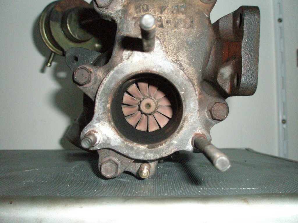

Hier bitte die Bilder des Laderanschlußschlauches mit abgerissenem Gummistück und der Verdichterstufe.
Ebenfall ein Bild der Turbine. Meines Eachtens ist er zu mager gelaufen......
