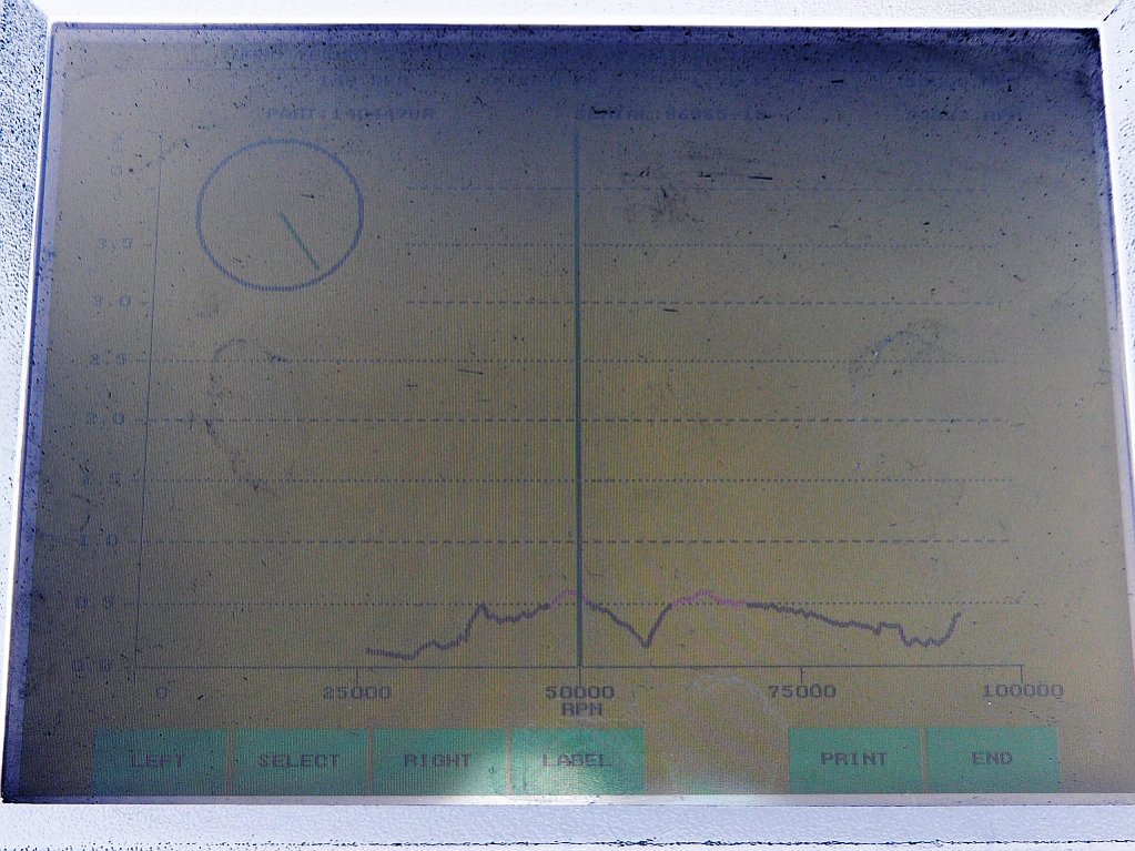

Mit der Wuchtmaschine, die ich ja schon an andererer Stelle beschreiben durfte, wurde mit Hilfe eines Schwingungsdetektors gewuchtet, also im Prinzip ein Klopfsensor.
Hier ist ein (schlechtes) Foto des Displays während eines Testlaufs. Die Einheit, die man oben ganz schlecht lesen kann, ist PK, habe ich aber nirgends gefunden, vielleicht heisst es Peak.
Der gezeigte Testlauf war übrigens negativ, so negativ, daß ein Abschleifen der Befestigungsmutter zur Auswuchtung nicht mehr gereicht hätte. Das Lüfterrad wurde dann noch mal komplett demontiert und versetzt wieder aufgesetzt.
Ich denke nicht, daß man das am Küchentisch hinbekommt.
