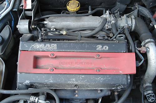

Okay...hier ein Bild des Motorraumes des anvisierten Objektes; was sagen die Experten?

Ich könnte nur mit dem Bild einer mechanischen dienen.........
.........Da war ich zu langsam.........die ist mechanisch, der Gaszug ist deutlich zu sehen.

Sieht recht mechanisch aus...:biggrin:
Und wenn er nicht ne Zeit auf dem Grund eines Sees gelegen hat, dann ist die DI vielleicht noch die erste. :biggrin:

Klartext: kein TCS
Hätte mich auch gewundert bei einem 2,0 LPT...
Glaube ich nicht, da habe ich schon deutlich schlimmere DI Kasetten gesehen.
Die ist blos etwas schmutzig, aber hat noch keine Lackblasen (die wirklich alte oder Salz-Belastete haben).
Könnte also durchaus schon getauscht sein.
Solche können oft nach einer kleinen Reinigung wie neu aussehen....(was aber nicht wirklich nötig ist. Funktionieren soll die und nicht nett aussehen...:biggrin:)
Der Anbieter meint jedenfalls, sie sei bisher noch nicht ersetzt worden...war ja so ´ne Sache, ich mußte ihm ersteinmal erklären, was eine DI-Box ist...:rolleyes:

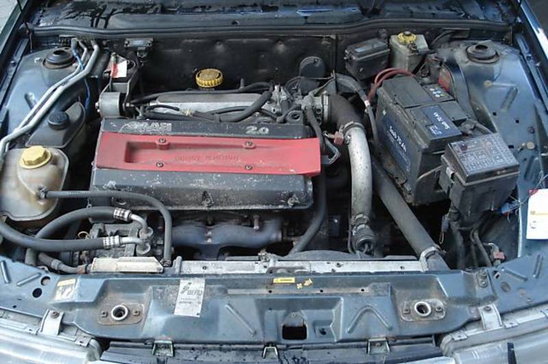

Macht Euch bitte einmal die Mühe und schaut Euch dieses Bild hier an: Ich kenne es vom 9000 CS so, daß der Batterie-Pluspol in Fahrtrichtung weist, und der Minuspol liegt zur Spritzwand. Hier ist es aber andersherum. Wurde da mal herumgebastelt oder gehört das so bei der letzten Serie?

Ist völlig OK.
Wurde um 95/96 gewechselt.
Bei 94er Modellen noch anders (wie auch bei den CC's)
