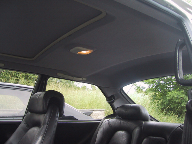

Ich habe schon mehrere komplette Himmel mit dem o.g. Pattex hitzefest bezogen und selbstverständlich FLÄCHIG verklebt (ich nutze dazu einen breiten Pinsel)
Das Ergebnis ist optisch seriennah und hält im Alltagsbetrieb seit bis zu 6 Jahren.
2 Beispiele:
