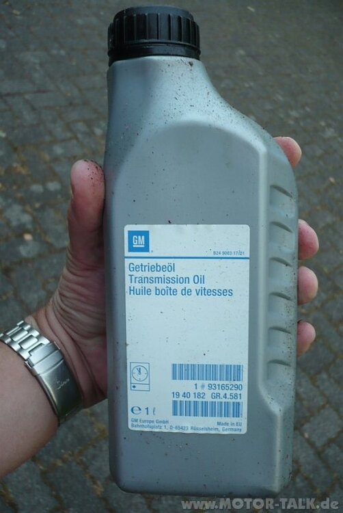

Saab Nr: 93165414 / GM Nr: 1940184 GR.4.580 (Dexron VI, GM Transmission Oil aus Rüsslesheim ..gg)
Aber andere Hinweise aus dem Forum (u. a.), wie http://cms.hochgartz.net/index.php?option=com_content&task=view&id=7&Itemid=16 ... erzählen von anderen Teilenummern, wie z. B.:
GM Nr: 1940182 GR.4.581
Kurze Frage: was ist denn nun aktuell und was ist gut für einen 93 ?

Anscheinend gibt es mehrere Möglichkeiten:
- 93165290 / GM 1940182 GR.4.581
- 93165414 / GM 1940184 GR.4.580 (als Dextron III)
- 93165414 / GM 1940184 GR.4.580 (als Dextron VI)
Rüsselsheim sucht gerade in ihren Unterlagen. Stand bis jetzt ist, dass das Dextron VI wohl das neuste Öl sein soll.
Rüsselsheim hat bestätigt, dass das Dextron VI das neuste und richtige Öl ist.

GM hat einen großen Knall was die Änderung der Teilenummern betrifft.
Schau mal hier, da siehst Du das ganze Ausmaß:
http://www.saabnet.com/tsn/bb/9-5/index.html?bID=197972
Nimm Dir die Nummern aus meinem Bild und hole Dir entweder das oder eben das Nachfolgeöl - dann bist Du auf der sicheren Seite.
Sieht nach voluminöser Selbstbeschäftigung aus, was GM da macht.
93165290 - TRANS OIL superceded by:
32025038 - TRANSM OIL superceded by:
93165414 - TRANSM OIL
Dann scheine ich ja das Richtige zu haben, nur als Dexron VI.
Danke dir.

Hallo Holger,
der freundliche Opel-Händler an der Ecke hat mir diese Woche 5 Li besorgt,welches auf die Bezeichnung - GM Nr: 1940182 GR.4.581 - hört.
Kostenpunkt 9,60 Euro a Liter.

ich glaube die Bezeichnung "Himbeer-Rot" trifft es am nähesten.
Jepp. Auch das 93165414 ist rot wie eine Himbeere und anscheinend für ein manuelles Getriebe geeignet. Wie auch immer, ich nehme das von Schweden-Troll favorisierte Öl.

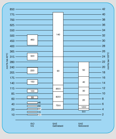

Die Viskosität, also das 93165414 schwabbelt flüssiger wie ein Kirschberry in der Flasche, muss einen nicht stutzig machen? Besonders wenn man es versucht auf dem Schaubild http://www.motor-talk.de/forum/aktion/Attachment.html?attachmentId=399167 einzuordnen. Frage nur aus Interesse, da für mich klar ist, welches Getrieböl ich nehme.

Habe nun das 1940182 GR.4.581 mit der richtigen Farbe und hoffentlich auch damit das MTF 0063.
