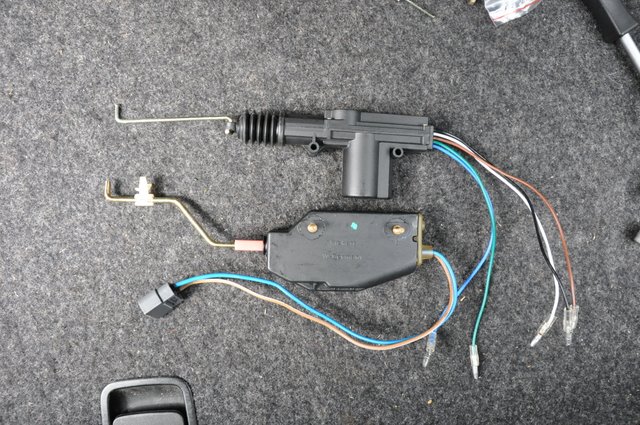

Zubehör ZV Motor paßt
Hallo zusammen,
habe jetzt die Lösung für einen ZV Motor aus dem Zubehör passend in den Cabrio Kofferaumdeckel. Gerade eingebaut und paßt.
Hier ein Bild, wie die Einbaulage im Vergleich zum Originalen ist und wie die Stange gebogen sein muß.
Grüße
Peter
Hervorragende Lösung! Zumal die Stange ja DEUTLICH einfacher gebogen ist, als die aus der Serie. Da fragt man sich echt, was der 'Spezialkram' an der Stelle soll(te).
Mal gut, dass ich das defekte Ding nicht zerlegt hatte. :smile:
Der Originale ist zu dick/breit um ihn umzudrehen. Damit war die gebogene Stange nötig. Bei denen aus dem Zubehör kann man die einfach umdrehen, ohne das sie anecken. Damit sind die Schrauben wie im Bild zu sehen jetzt auf der anderen Seite und die Stange kann gerade geführt werden.
Danke nochmal für Dein unzerlegtes Original :biggrin:
...der schalter sieht genauso aus wie der, den ich im rahmen der funk-zv nachrüstung in meiner fahrertür verbaut habe. damals von "conrad" für ca. 15 euro geholt...
Klar, DAS ist ja auch das erwähnte Zubehörteil. :rolleyes:
...naja, sooo klar war zumindest mir das nicht - nachdem erwähnt wurde, dass es "keine alternative" gäbe...:rolleyes:
Der Motor ist in der Tat ein 0815 Motor, der eigentlich in allen ZV Nachrüstsetzen dabei ist, die ich so kenne. Hab ich auch schon so bei Conrad gesehen.
Wenn man erstmal rückwärts im Kofferraum des Cabrios sitzt, dann kommt man auch irgendwann darauf den Motor zu drehen :-)
