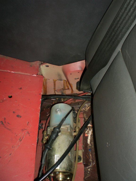

Ich mach Dir später ein Bild.
...Muss die in Fahrtrichtung rechte ab?:confused:
Nein!
:smile:
Das Bild.
http://www.saab-cars.de/attachment.php?attachmentid=36986&d=1253109810
Vielen Dank für das Bild!!! Super Service!!!
ABER
Bei mir is da nix!!! :mad:
Bei mir sieht es dort so aus!!! ???
