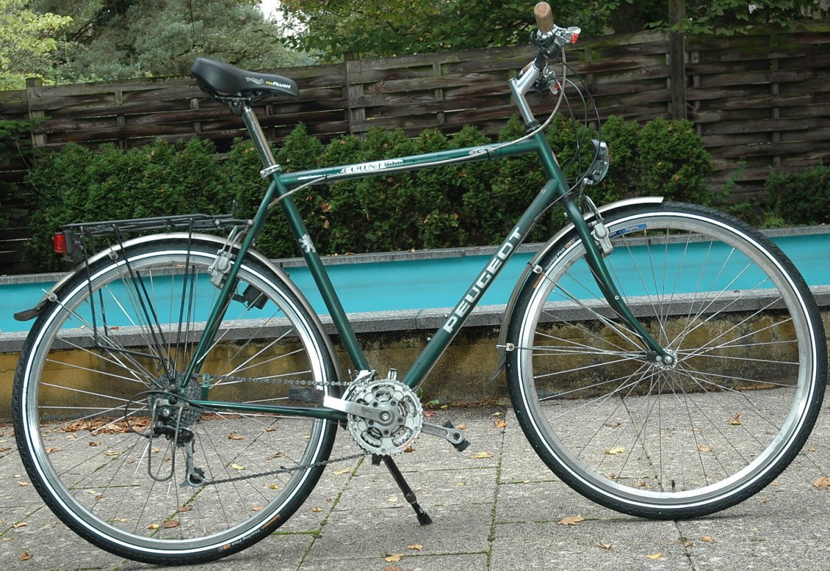

Nach 16 Jahren Peugeot-Trekking-Seitendynamo-Scheiße baue ich aktuell gerade auf Nabendynamo um! Zur Entspannung mal ein Bild im Anhang, vor Umbau. :hello:

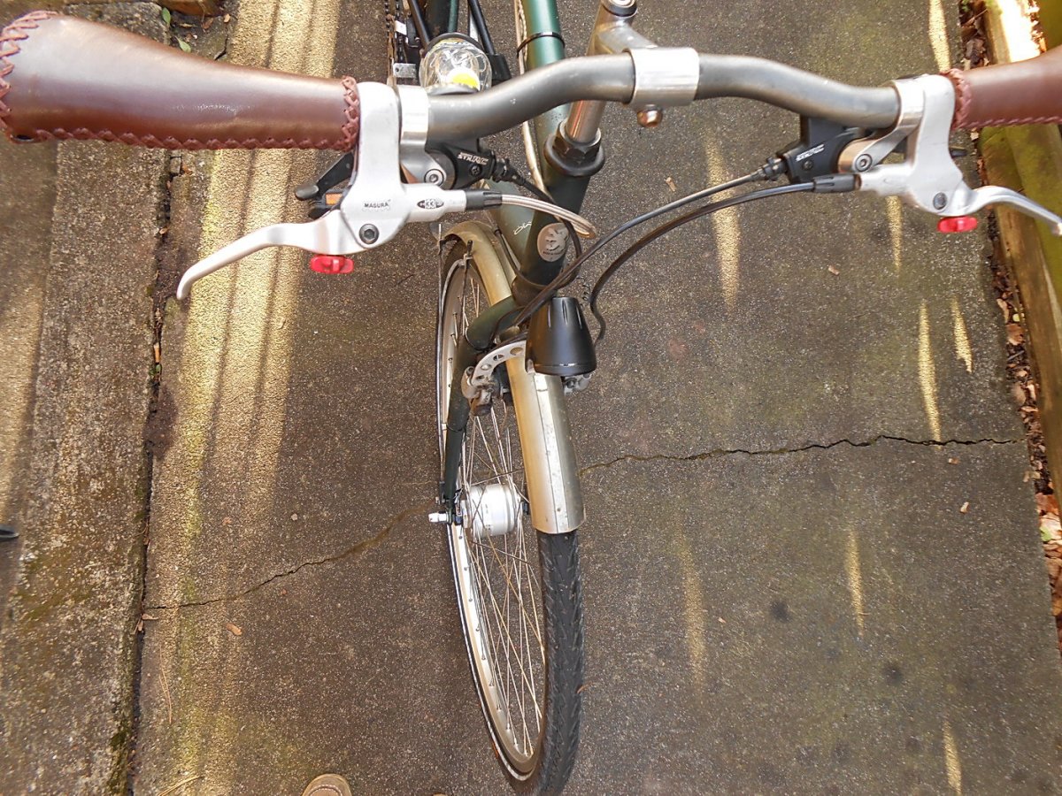

So, Nabendynamo und LED Licht sind montiert, ein Traum.
Umbauzeit ca. 35 Minuten. Läuft 1a! Dauerhaft gutes Licht, ohne Nebengeräusche oder Störungen - finde ich schon recht wichtig für den Fahrradfahrer.
Vor 2 Jahren habe ich die Magura HS33 montiert und muss auch dazu sagen, dass diese (damals gebrauchte) Anlage sich super gelohnt hat. Seit 2 Jahren keine Bremsen-Arbeiten, kein Nachjustieren wie bei V-Brakes es ständig nötig ist, keine eingefrorenen Bowdenzüge... Volle Bremskraft zu jeder Zeit. Absolut empfehlenswert!

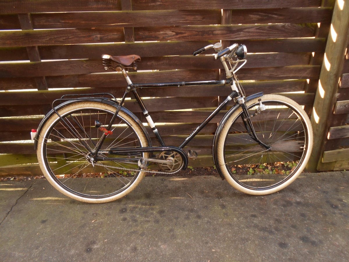

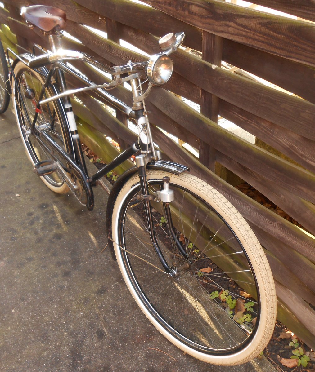

Dann noch Bilder meines Neckermann-Fahrrades, Nachbau eines NSU-Rades von 1963. Hinterrad neu eingespeicht, Lager geöffnet, neu gefettet, Schwalbe Big Apple 50-622 montiert, passt super zum Rad, wie ich finde... ist mein City-Chiller-Bike...
Das NSU selbst ist noch nicht fertig...

Wenn ich das Neckermann sehe bekomme ich richtig Lust, das alte Burgers Hollandrad meiner Oma anzugehen. Wird nächstes Jahr 60 Jahre alt. Mal gucken wie das mit Teilen so ist, z.B. Bremsbeläge für so eine Reifenbremse wie am Neckermann. Gibt es sowas noch ?

Ja, Gummis für Stempelbremse gibts noch. Meiner Meinung nach taugt die aber nicht zum bremsen, ich habe deshalb auf Trommelbremse umgerüstet.
Ja, es gibt in der Bucht noch neue Gummis für Stempelbremsen.
Klar, die Bremswirkung ist nicht heftig, aber bei richtiger Einstellung gutem Reifenprofil bremst es auch ein wenig.
Mit solchen Rädern fährt man ja gleich ganz anders und eher gemächlicher...
