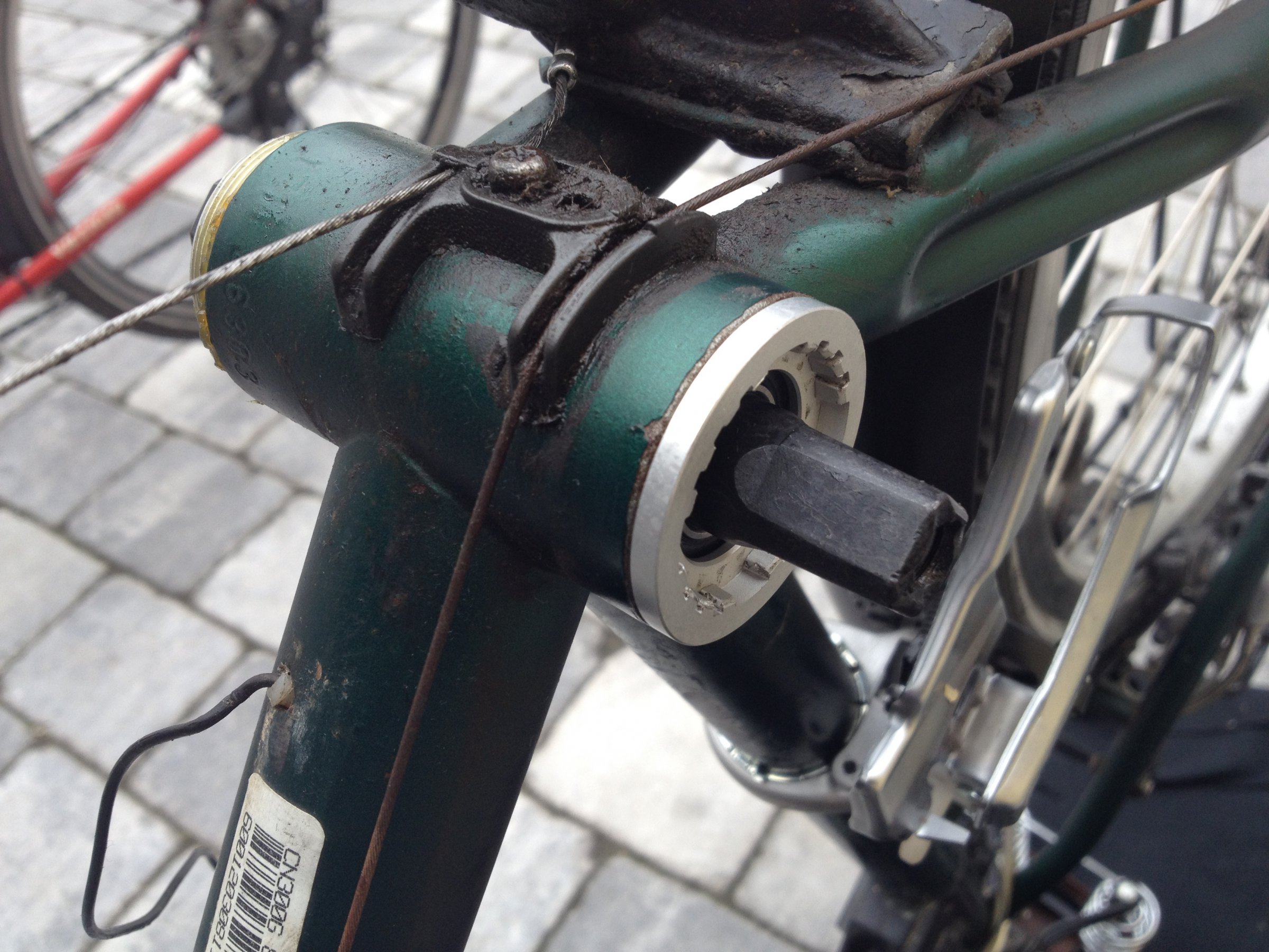

Auf wikipedalia.com findet sich der Tipp, das mit einem Campinggaskocher auszubrennen.
Falsch wiedergegeben, mit dem Campinggaskocher zum Schmelzen bringen und per Hammer aus dem Gewinde schlagen, so war das gemeint (hab' gerade nochmal nachgesehen). Der Lack ist da vermutlich auch gefährdet, aber man kann vermutlich punktuell kurz viel Hitze aufbringen, so dass der Lack außen noch eine Chance hat. Das Tretlagergehäuse ist ja ein sehr massives Teil.

[mention=8]turboflar[/mention]: Ja, da ist etwas Rost. Aber an dem Blech, an dem der Ständer sitzt, ist nur Dreck. Sieht unterrostet aus, täuscht aber etwas. Ich muss aber zugeben, dass ich das Rad in den letzten Jahren nicht geschont habe; das war mein Alltagsrad im Studienleben und ich hab da richtig Kilometer mit gemacht. Jetzt fahre ich Job-Bedingt weniger Rad (leider!) und will es in einen guten Zustand versetzen.
Das Tretlager, was bislang verbaut war, sieht auch so aus, als sei es ohne Fett eingesetzt worden.

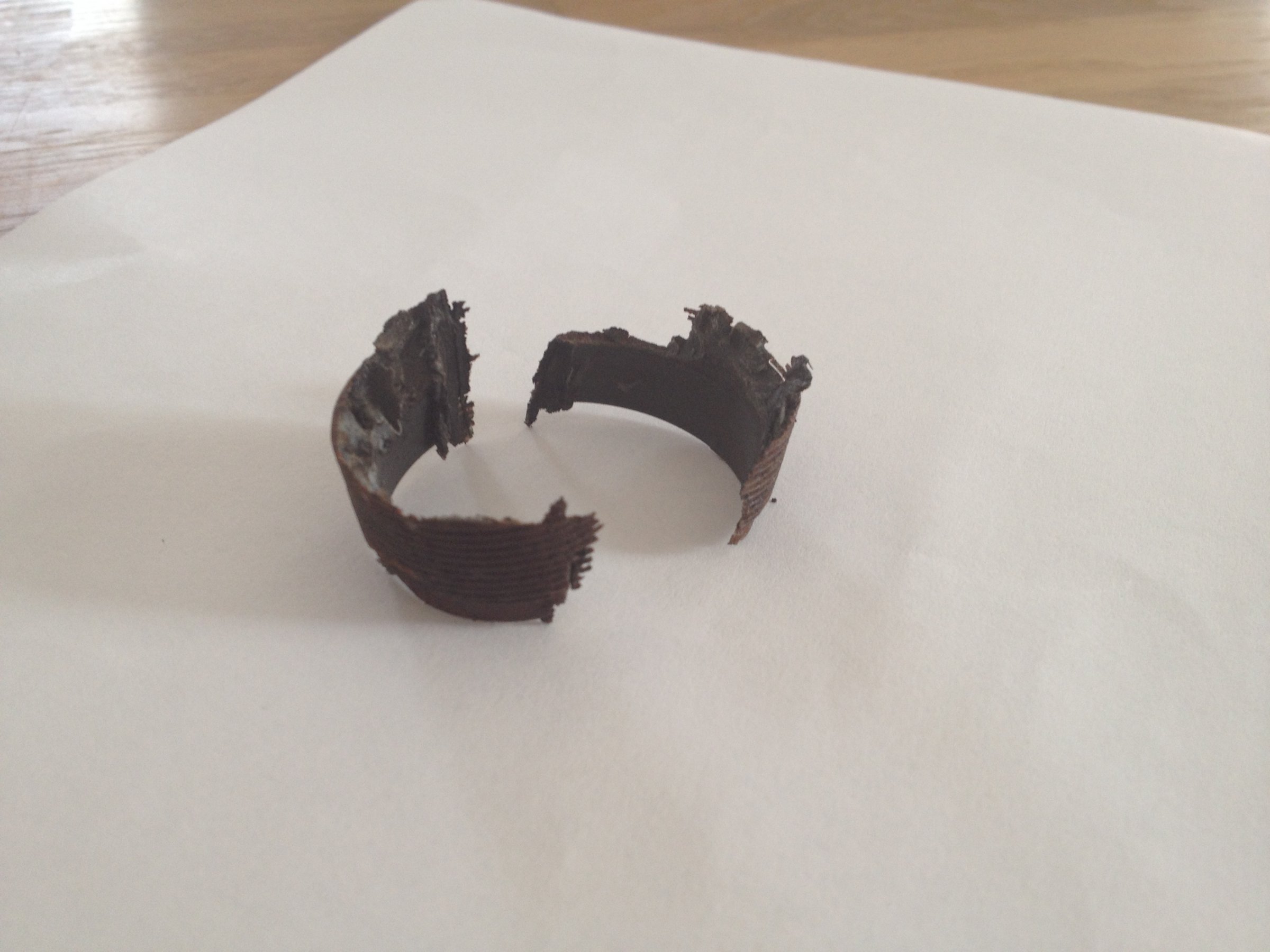

Ich hab die alte Tretlagerschale heute heraus bekommen: Die Lötkolben-Methode hat super geklappt. Mit einem dicken Lötkolben oben und unten durchgeschmolzen, dann von hinten mit einem Schraubenzieher und Gummihammer herausgeschlagen.
Danke für die Rückmeldung. Und wenn das Bild nicht täuscht, dann sieht man schön wie sich der Rost in den Kunststoff gefressen hat. Genau daran scheitert es dann beim Rausdrehen.

ja! Genau so sieht's aus: Die Gewinde sind ohne Ende vergammelt, ich vermute auch, dass die Lagerschalen ohne Fett eingesetzt wurden. Ich hab das Rad jahrelang im Studium bei jedem Wetter gefahren, dieses Rad ca. 2000km p.a. geradelt. Das hat also viel Salz und Wasser gesehen. Das soll nun anders werden! Die Gewinde hatte ich jetzt tagelang mit WD40 eingeölt und habe sie mit einem Stahlschwamm gestern doch deutlich sauberer geschrubbt bekommen.
