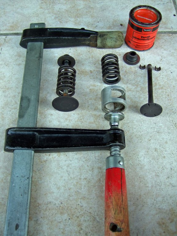

Welche Ventilferderzange ist für den 900er zu empfehlen, wo kaufen? Oder kann sie mir jemand leihen?:rolleyes:
Schaffe, spare, Baumarkt gehe...
... Schraubzwingle kaufe, Ventilfederzang selber baue :smile::smile::smile:
(zur Herstellung des kleinen Alurings mit den zwei Montagefensterle drin brauchts allerd. ä Drehbänkle... :frown:)

PS. Quizfrage: Fällt jemandem hier zufällig am kleineren Auslassventil was auf ? :biggrin:
Die Rißle?:biggrin:
Danke Gerd!
Ein typisch gerdsches Meisterstück, dieses Werkzeug!:biggrin:
Sind das Ablagerungen mit Rissen aud der sichtbaren Unterseite des Ventils?
Und sollte der Schaft des Ventils nicht gerade sein, ohne die dünnere Zone im unteren Drittel?
Der Schaft ist normal....und die Risse (beim 8V) auch.
