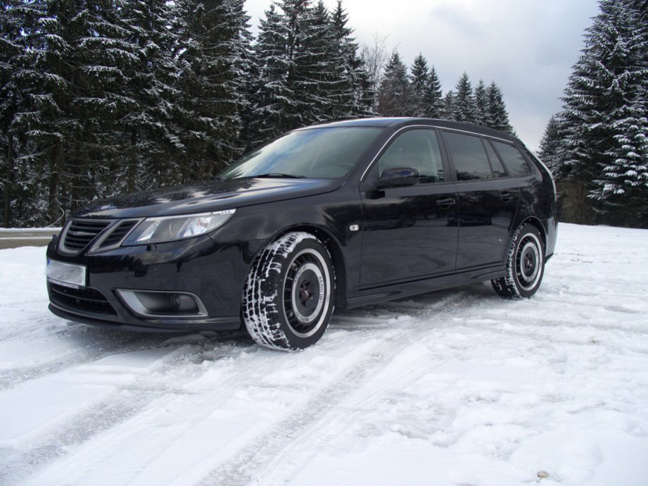

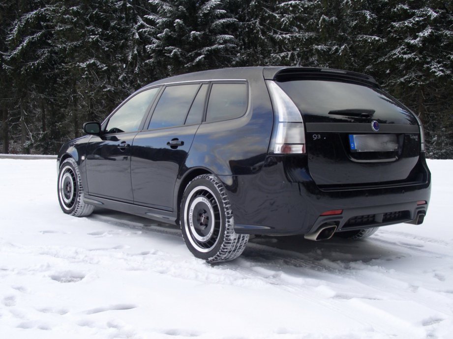

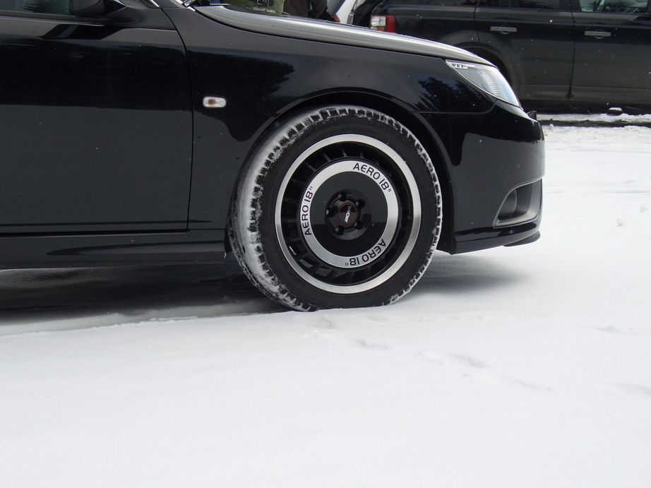

So,
hier jetzt mal drei Fotos. Bin sogar "extra" hoch zum Mehliskopf gefahren um die Winterreifen stilgerecht im Schnee zu fotografieren! :biggrin:
Viele Grüße aus dem Schwarzwald
Markus
All Thumbs up!
:congrats:das sieht sehr gut aus, so hatte ich mir es vorgestellt. Gratuliere!!
