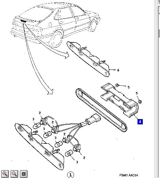

doch, es gab einen Dummy, und zwar den hier:
Article : Abdeckung
PartNo : 4401717
Usage : NLS-USE 30550881
Ohne hoch angeordnete Bremsleuchte.
Ch. --S2027394
Ch. --S7018311
Order Quantity : 1
die dritte Bremsleuchte bestand aus folgenden Komponenten:
Article : Konsole
PartNo : 4399036
Usage : 3D, 5D
Order Quantity : 1
Article : Lampenfassung
PartNo : 4469110
Order Quantity : 1
Article : Bremsleuchte
PartNo : 4673257
Ch. S2027395--
Ch. S7018312--
Order Quantity : 1
Bild folgt gleich
so, hier ist das Bild (Nr. 6 ist der Dummy)
danke danke
müsst nur noch wissen wa sich da ausbaut hab....oooh son schiet

Also man kann den Dummy von außen erkennen. Auf dem Glas sind keine E Zeichen vorhanden.
Das Anschlußkabel steckt aber auf der Leucht ( Dummy ) ganz normal eingerastet.
Hatte das gleiche Problem TÜV wollte das der Dummy leuchtet.......
5 x 10 Watt Steckbirnen aus dem Baumarkt. Glasabdeckung vorsichtig entfernen, dann in die 5 Mulden je 2 kleine Bohrungen, Birnen einstecken Füße umbiegen verkabeln und an den Stecker anschließen....
Und schon Leuchtet der Dummy...............
