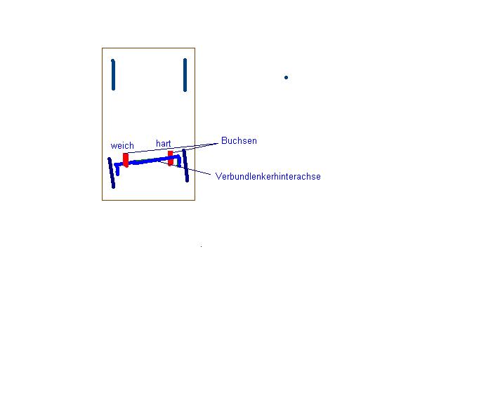

Nein, die Spur ändert sich nicht. Verbund eben. Die Verbundachse hängt höchstens im ganzen schief, gibt dann einen leichten Hundegang
so etwa !?
Beim Fahren gibt die weiche Buchse nach, sodaß die Achse nicht mehr richtig geführt wird[ATTACH]58022.vB[/ATTACH]
Jepp. Und wenn du nun die Lenkung im gleichen Winkel einschlägst, so dass der Wagen keine Kurve fährt, dann fährt er um genau diesen Winkel im Hundegang. Bei PKW eher selten (sichtbar) zu beobachten, ich kenne es vor allem von schwerlast-LKW wenn die Folgelenkung nicht 100%ig eingestellt ist. Aber alle paar Wochen hab ich auch einen "schrägen PKW" vor mir.
