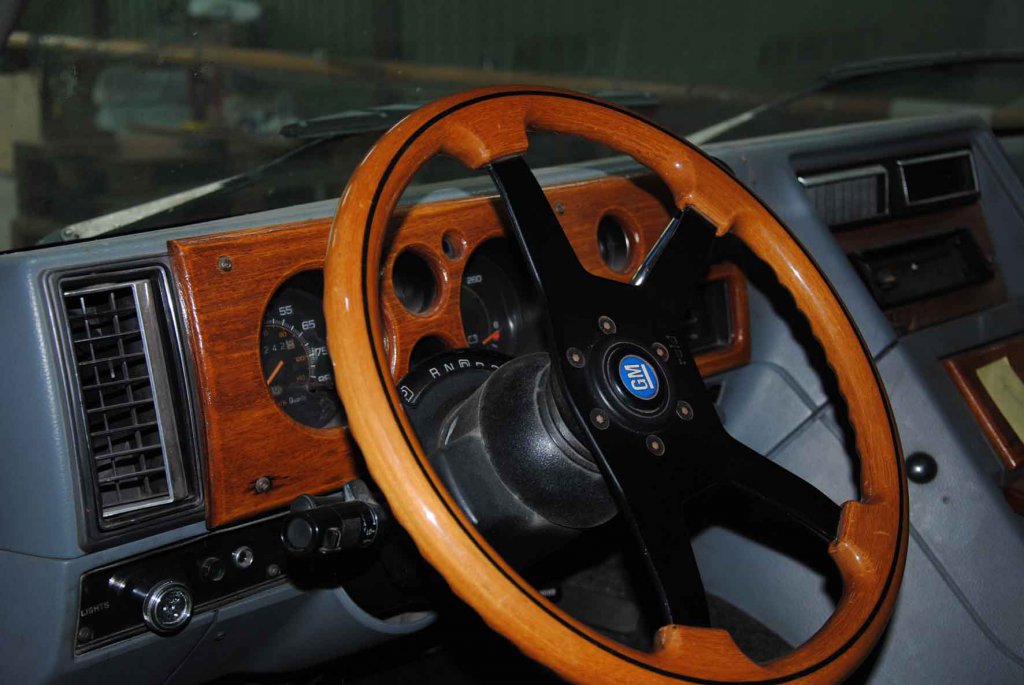

... hier noch eine elegante Lösung aus dem Bereich GM Chevy-Van - wenn's mal beim 9k kneifen sollte, ich weiß noch einen guten Tischler:biggrin::biggrin:
Endlich mal wieder ein echtes Armaturen-"Brett"! :biggrin:
Vizilo
Vizilo
Eher eine holzgewordene Definition des Begriffes "Balken-Tacho"

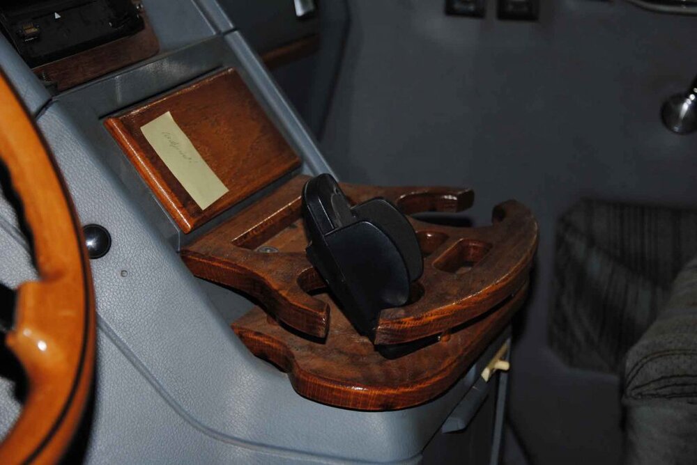

... stylisch, zeitgemäß, äußerst praktisch - hier die Ablage:biggrin: Irgendwie schade, bei meinem 9k ist halt kein Platz mehr vorhanden - bedauerlich
