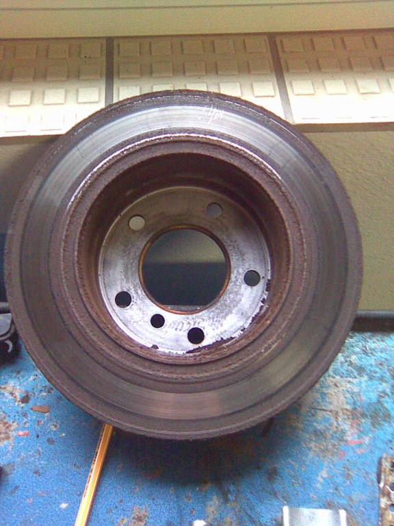

Hier mal die Innenseiten zweier vorderer Bremsscheiben (nicht von einem SAAB).
Die Scheiben waren auf jeden Fall vor dreieinhalb Jahren und 60Tkm schon verbaut. Die Klötze wurden vor ca. 2 Jahren und 25T km gewechselt. Das Fahrzeug stand nie für längere Zeit (keinesfalls 'ne Woche) und auch mehr in (Tief)Garagen als draußen.
Beide Scheiben stammen von ein und dem selben Auto. Die Tragbilder der Außenseiten (Beläge dieser jeweils links) sind nahezu mustergültig.
Insbesondere die untere Scheibe sieht für mich mehr als nur eigenartig, wie richtig tief eingerostet, aus.

Die Bremsen waren fest richtig? Und wenn es Eisen auf Eisen geht merkt man das eigentlich sofort. Das Bremsscheiben verrosten gibt es öfter vor allem die hinteren im Kurzstreckenverkehr. Vorne Passiert das meist durch feste Bremssättel oder lange Standzeiten.

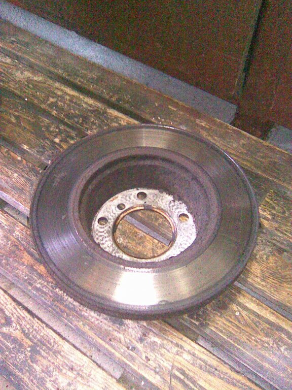

Habe hier zwei Bilder vom Auto meiner Schwägerin,1er BMW,Laufleistung ca.40000km,sind leider nur Handybilder,die Beläge mussten wir rundrum mit Hammer und Meißel rausholen,unfassbar......
Gruß,Thomas
Die Klötze waren sauber beweglich. Eisen-auf-Eisen war es natürlich absolut nicht, auch wenn die inneren Beläge im jeweiligen Tragbereich etwas weiter runter waren, als die äußeren.
Sind wie gesagt vordere Scheiben und es war auch alles leicht- und freigängig wie es soll und muß. Die absolut sauberen äußeren Tragbilder sprechen ebenso eindeutig dafür.
DAS ist es ja gerade, was ich nicht verstehe. Einfester Sattel und vornehmliches 'Innenbremsen' wäre mir ja noch erklärlich gewesen. Aber wie die Scheiben innen offenbar dermaßen trief einrosten konnten .... :eek::confused::eek::confused::eek::confused:
