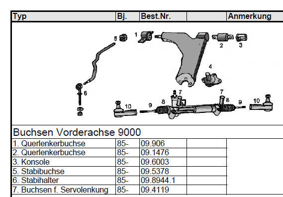

Schau Dir trotzdem mal die Lagerböcke der VA an....
Mach ich! Lagerböcke = Tragrahmen?
Teil 1,2 und 3 (die brechen gerne)

Teil 1 ist schon getauscht (hat beim Bremsen geflattert), Teil 2 und 3 werde ich nachholen (dachte die wären unauffällig). Morgen wird zudem gewuchtet, danach sollte es dann passen.

Teil 2 verhärtet max. mit der Zeit - die Konsolen sind mitunter gar nicht mehr oder nur in Fragmenten vorhanden - die lösen sich auf mit der Zeit...
