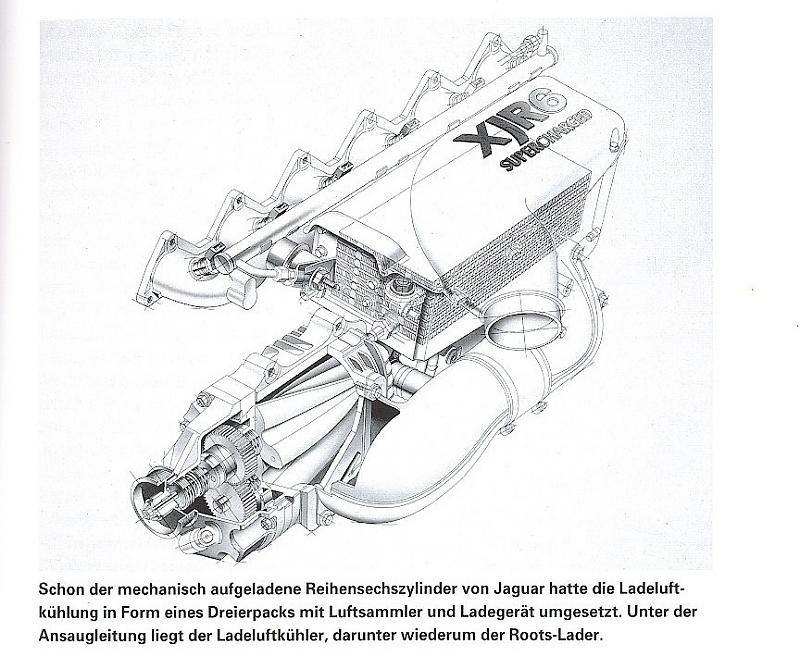

Hatte weiter vorne von einem in den Luftsammler integriertem LLK (Jaguar) gesprochen.
Hoffe das beigefügte Bild läßt erkennen worum es geht...
Das wäre eine elegante Möglichkeit...

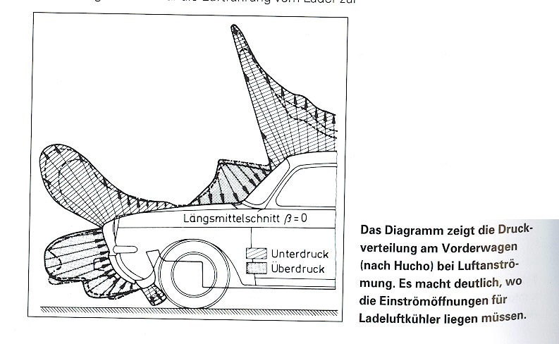

Desweiteren mal eine Darstellung der Druckverteilungen an einem Voderwagen. Läßt sich zwar nicht direkt auf 900er übertragen, mach aber deutlich welche Gedanken man sich ggf. über die Plazierung eines LLKs machen kann
EDIT
