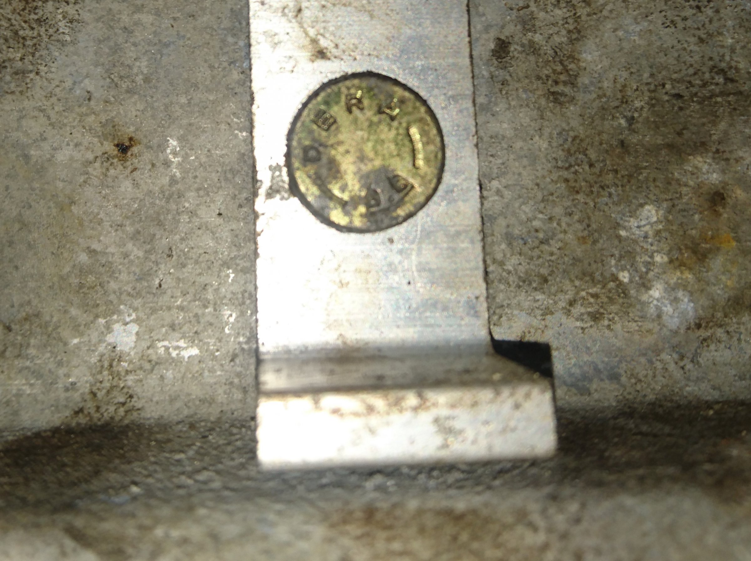

nun habe ich das Problem das mir eine der 4 Schrauben abgerissen ist, mit denen die Stossstange am Stossstangenhalter befestigt ist. Weis jemand ob man die Rändelbolzen separat bekommt? Und überhaupt rausgeschlagen bekommt? Leider kann mann die Nummer nicht lesen. Denke aber es könnte 3.6 oder 3.8 sein oder 8. irgendwas.
Ggf. Gibt es eine andere Lösung?
Mit Neubeschaffung des Bolzens kann ich nicht helfen. Ich weiß nur, beim Rausschlagen des Bolzens besteht sehr hohe Bruchgefahr des U-Alus. Weich das Ding ein paar Stunden nit WD40 ein, das hat mir an der Stelle am 2. Bügel sehr geholfen.
Stoßstanden-Gewindebolzen habe ich mehrfach aufschweißen lassen.
[mention=8912]RainerW[/mention] also rausschlagen könnte schon mal funktionieren, gut. Womit hast du die Bolzen ersetzt? Auch schweißen lassen?
Mir ist der eine Winkel durch eigene Dummheit gebrochen, habe Ersatz-Winkel mit intakten Bolzen besorgt. Auf der anderen Seite gab es keine Probleme. Ich weiß nur noch, dass ich die anderen Bolzen erst mit WD40 und anschließend mit Innotec Deblock Oil behandelt habe.Das ist alles schon wieder 4 Jahre her.

Hallo zusammen,
sind die kleinen Alu U-Profile, welche die Rändelbolzen aufnehmen vorne und hinten Identisch?

bzw. gibt es Rändelbolzen 4cm lang in der Größe M8 separat?
Geben tut`s die offenbar, nur willst Du vermutlich keine Tausenderpackung: :hmpf:
http://www.bolzen.net/index.php/einpressbefestiger/einpressgewindebolzen-hr-fh-m-8x40-st-8-8-verz.html
http://schmeck-schrauben.de/produkte/einpresstechnik/einpressbolzen/
Leider habe ich überhaupt keine Vorstellung von den Platzverhältnissen, wäre eine Einnietmutter (Senkkopf) plus eine normale Schraube von der „falschen“ Seite denkbar?
Z.B.: http://www.ebay.de/itm/Blindnietmuttern-A2-Alu-Stahl-verzinkt-Flach-Senkkopf-Spreiz-Nietmutter-M3-M12-/111815693709?var=&hash=item1a08bc158d:m:mJBpZgsvn3_kebhn4m2yIhw
Also nach dem Bild in #9 die Einnietmutter von unten und die Schraube von oben?

Ich habe die Schrauben mal Rausgepresst und werde heute noch ein Foto machen wie Sie genau aussieht. Wäre gut zu Wissen wo man Sie her bekommt.
[mention=643]jo.gi[/mention] Link 2 die schmeck-schrauben sehen da vielversprechend aus.
Ansonsten habe ich mir nun Halter von vorn besorgt (die sind ja meistens in besseren Zuständen als die hinteren) und hoffe die passen.
PS: jetzt verstehe ich auch die Blindnietmutter, wäre zur Not auch denkbar.
