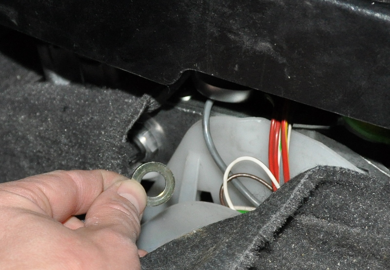

bei mir war noch eine U- Scheibe unter dem Schalter ( ich schätze mal original so ?). Diese entfernt und seit dem funktionierts wieder . Gruß Tom
Das hat auch bei mir funktioniert. Die Feder des Schalters war immernoch recht stramm.

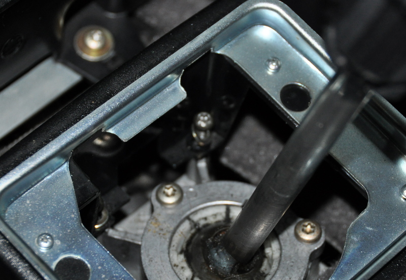

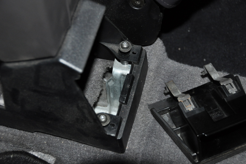

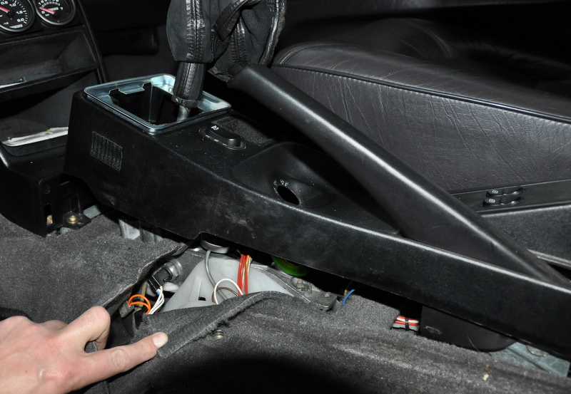

Wie man drankommt:
-Vordersitz raus
-Ledersack aushängen und nach oben schieben
-2 Schrauben kurz vor dem Schaltküppel halten die Abdeckung der Schalttraverse vorn. lösen
-2 Schrauben unter dem Aschenbecher halten die Traverse hinten, lösen
-Gummiabstandsstück zwischen Mittelkonsole und Schalttraverse rausnehmen
-Handbremse anziehen und Abdeckung nach oben schieben
-Schalter für den Rückwärtsgang mit 19'er Schlüssel rausdrehen (prüfen ob Feder noch stramm)
-Unterlegscheibe raus und wieder anschrauben
testen
zusammenbauen
fertig nach ca. 30 Minuten
Hier noch ein paar Bilder
