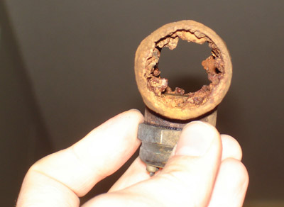

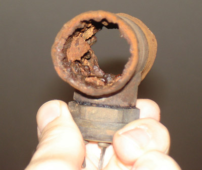

Als kleiner Vorgeschmack hier schonmal das Zwischenrohr des Klimatemperaturfühlers. Wenn die Kanäle im Block genauso aussehen....:vollkommenauf:

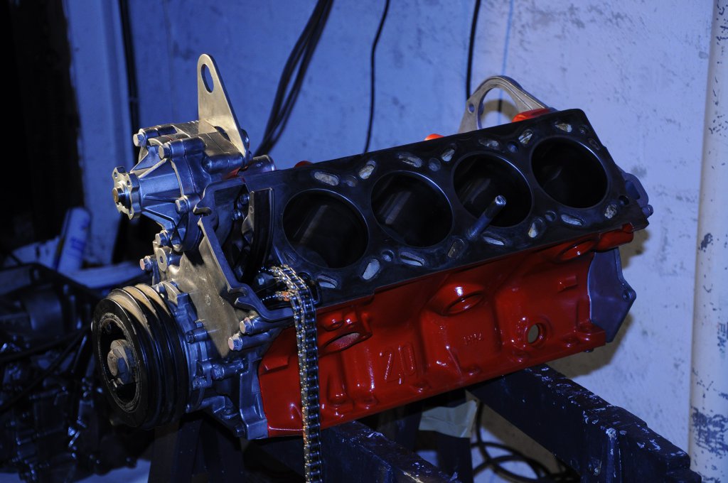

Hab auch gerade meine ZKD getauscht. Leider tritt am kupplungsseitigen Spalt extrem viel Wasser aus und Luft kommt in den Ausgleichsbehälter der Kühlung.

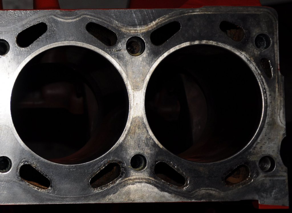

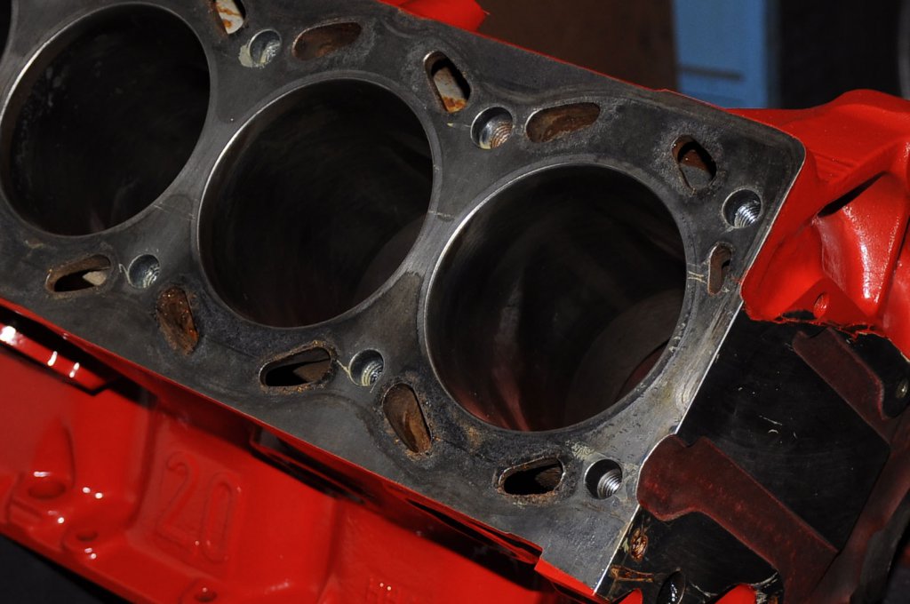

Was haltet Ihr von der Oberfläche des Blocks?
Warum hast Du DEN Motor wieder zusammengebaut?:confused:
Hatte nur DEN und viel Hoffnung!:rolleyes:
Bitte mal einen motorentechnisch völlig Unbedarften an Deinem Wissen teilhabenlassen. :rolleyes:
Meinst Du die Farbe, oder die Dichtfläche?
a) ist schick, hilft wg. b) aber nicht wirklich
Naja, schau Dir eben die (ehemalige) Dichtfläche auf den Fotos an.
Die Zylinderkopfdichtung füllt solche Krater nur sehr unzulänglich aus.

OK, ein paar Auswaschungen um die Wasserkanäle sind vorhanden, aber es gibt doch eine umlaufende Silikonlippe auf der ZK-Dichtung die alles umschliesst. Trotzdem quillt am Rand der Dichtung Wasser aus, wenn ich auch nur den Kühlerschlauch presse! Es hatte an dieser Stelle auch ganz furchtbar geknarscht als ich die dortige Schraube um 90° drehte.
Wie häufig sind verzogene Blöcke?
Kann ich einen Kaltmetallreparaturversuch mit anschliessenden Abschleifen mittels Spiegel und 800er wagen?

Mein Vorschlag:
Poste zukünftig solche Bilder (auch die von gerissenen Köpfen BEVOR Du in den Kram "investierst".
Zum Knirschen der Kopfschraube:
In so einem Fall dreht man die Schraube wieder heraus , sieht nach, reinigt das Ganze z.B. nochmals
richtig (!) und baut erst DANN zusammen.
Beim Block solltest Du Dir JETZT den Rat eines versierten Motorenbauers einholen.
Meine Meinung:
Mit einer dicken ZKD oder etwas Flüssigmetall erreichst Du im vorliegenden Fall keine halbwegs befriedigende und mittelfristig haltbare Lösung.
Der billigste Weg ist sicher, einen anderen , besseren Rumpfmotor zu suchen.
Im Vergleich zur Häufigkeit von Korrosionsproblemen: eher selten
Probieren kann man viel ... aber ob das der günstigste Weg ist wage ich zu bezweifeln. Manchmal ist der Gang zu Fachmann unglaublich preiswert und die dort investierten Euronen hervorragend angelegtes Geld.

Erst mal den Motorenbauer rauskriegen lassen wieviel vom Block minimal runtergeschliffen werden muß, damit eine nutzbare Oberfläche entsteht.
Gleichzeitig ermitteln, ob es dickere Kopfdichtungen gibt und um wieviel Zehntel die im eingebauten Zustand dicker sind als das Original.
Interessant wäre noch zu wissen, ob der Zylinderkopf bereits Material gelassen hat (durch Planen) oder ob das empfehlenswert wäre. Das kann ein Motorenbauer ebenfalls beurteilen.
Sinn und Zweck des ganzen: Der Brennraum im OT muß gleiches Volumen haben wie serienmäßig vorgesehen, sonst erhöht sich die Verdichtung.
