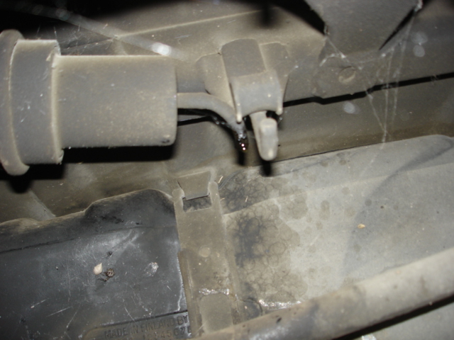

An diesem Schwüppel schiffts raus...
Ist das ein Überlauf? :biggrin:
Der Druckspeicher ist hin..
Ist der Druckspeicher reparabel oder muss er ersetzt werden, wenn ja
gibts die noch?
muss ersetzt werden, gibt´s nicht mehr.
Irgendein Teil von VW passt und kann erstzweise verwendet werden, hab ich vor gut einem Jahr mal eingebaut.
Ich versuch mal dran zu denken , nächste Woche mal nach ´ner Teilenummer zu forschen. Ist bei Dir ja offensichtlich nicht so eilig.
War nicht so ganz billig, ich meine mich an etwas kurz vor 200€ zu erinnern.
wow.. kostet fast mehr als der komplette Wagen.
Eilt tatsächlich nicht, habs fast ein Jahr liegenlassen :redface: Langzeitprojekt...
Konnte einen gebrauchten Saab Druckspeicher auftreiben, eingebaut und ist jetzt dicht.
Danke für den Tipp
