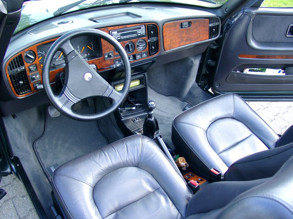

Jo, paßt. Mein Italo-Cabrio hatte auch dieses grottige Gummilenkrad und ich habe meinem Wagen kurz nach dem Kauf ein nagelneues Lederlenkrad vom Schwedenteile-Tim :top: gegönnt.
Was sind denn das für fette Aufsätze an Deinen Türverkleidungen? Lautsprecher oder klappbare Picknicktische?? :biggrin:

Mir gefällt Deine gesamte Holzausstattung (und auch das schöne neue Dreispeichen-Lederlenkrad), so würde ich meinen zukünftigen irgendwann einmal auch einrichten wollen.
Ist die Holzabdeckung der Fensterhebereinheit auch vom Wurzelholzwurm?

Jo, die Holzabdeckung der Fensterhebereinheit ist auch vom Holzwurm. Er verkaufte seinerzeit (habe das Set 2005 gekauft) Sets in verschiedenen Umfängen. 2, 3 und 5-teilige waren es damals. 2-teilig Armaturenbrett und Handschuhfach, 3-teilig + Fensterhebereinheit, 5-teilig + 2 Türleisten. Aschenbecherabdeckungen habe ich von ihm nie gesehen. Der "Wurzelholzwurm" scheint aber seine Aktivitäten ziemlich heruntergeschraubt zu haben. Seine letzte Bewertung war 8/2009 und in 2009 nur wenige Bewertungen.

Finanziell zumindest sollte es sich für den "Wurzelholzwurm" gelohnt haben. Die Sets glänzen durch sehr gute Qualität und gingen immer für sehr gutes Geld weg. Vielleicht sollte man ihn über ebay mal anschreiben.
Gebrauchte Originalholzteile tauchen extrem selten mal bei ebay auf. Das letzte (nur Armaturenbretteinsatz), was ich vor über einem Jahr mal beobachtet habe, ging für nahezu 1000 Euro weg. :eek:
