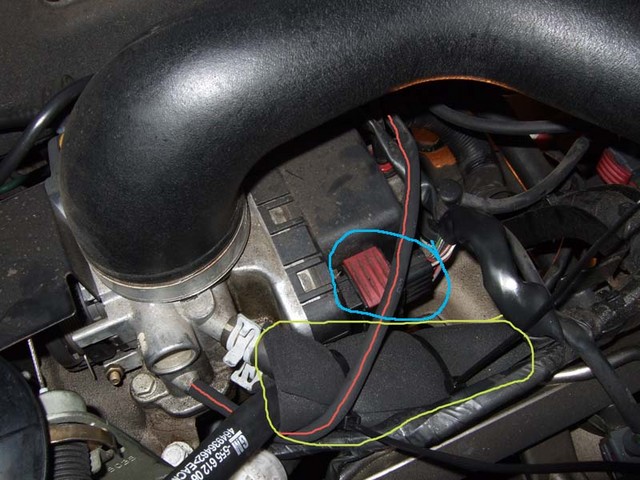

Wenn Du den Schlauch mit dem One-Way-Ventil meinst, der wird unterhalb der gelb gekennzeichneten Schläuche angeschlossen
Jetzt bin in verunsichert.
Der rot gekennzeichnete Schlauch kommt doch vom Bypass-Ventil.
Ich dachte, der kleine 4 mm Schlauch von der Kurbelgehäuseentlüftung ( mit dem kleinen Rückschlagventil ), kommt unter die beiden "dicken" Kühlmittelschläuche (gelb eingekreist).
Du hast Recht. Auf dem Bild sind nicht alle Schläuche zu erkennen. Sorry. Der Schlauch mit dem RS-Ventil kommt unter die beiden dicken Schläuche !
