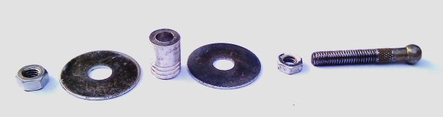

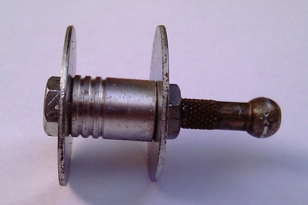

Auch bei meinem 9k war ein Scheinwerfer leblos nach vorne gekippt, keine Verstellung mehr möglich. Bei der Plastikmutter (oder wie das Ding heißen mag) waren die 'Nasen' weggebrochen.
Den Rep-Satz wollte ich bestellen, dann hat mich aber der Ehrgeiz (Betonung liegt auf 'geiz') gepackt. Ich wollte das mit eigenen Mitteln lösen. Und ich habe es gelöst.
Die schwarzen Plastikreste der 'Achse' habe ich entfernt. Ging ganz einfach, war richtig spröde. Dann habe ich ein Gewinde (M6) auf die Achse geschnitten. Aus einer Grabbelkiste Muttern, U-Scheiben und ein Distanzstück gefischt.
Die untere U-Scheibe habe ich mit der unteren Mutter so eingestellt, daß vom Knubbel bis zur Oberseite ca. 25mm waren. Der Rest ist selbsterklärend. Hier die Bilder:
Mit etwas Loctite habe ich die Muttern fixiert. Alles wieder eingebaut. Es funktioniert. Arbeitszeit für die Bastellösung ca. 20min plus Aus- und Einbauzeit des Scheinwerfers.

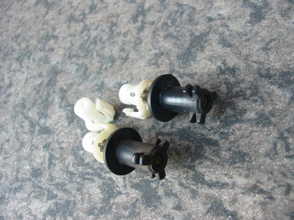

- obige Replösung gefällt mir gut, ich hab bei mir noch zwei der originalen Kunststoffteile eingebaut.
Die hatte ich auf vorrat gesammelt. Zwei hab ich über, falls jemand basteln mag.

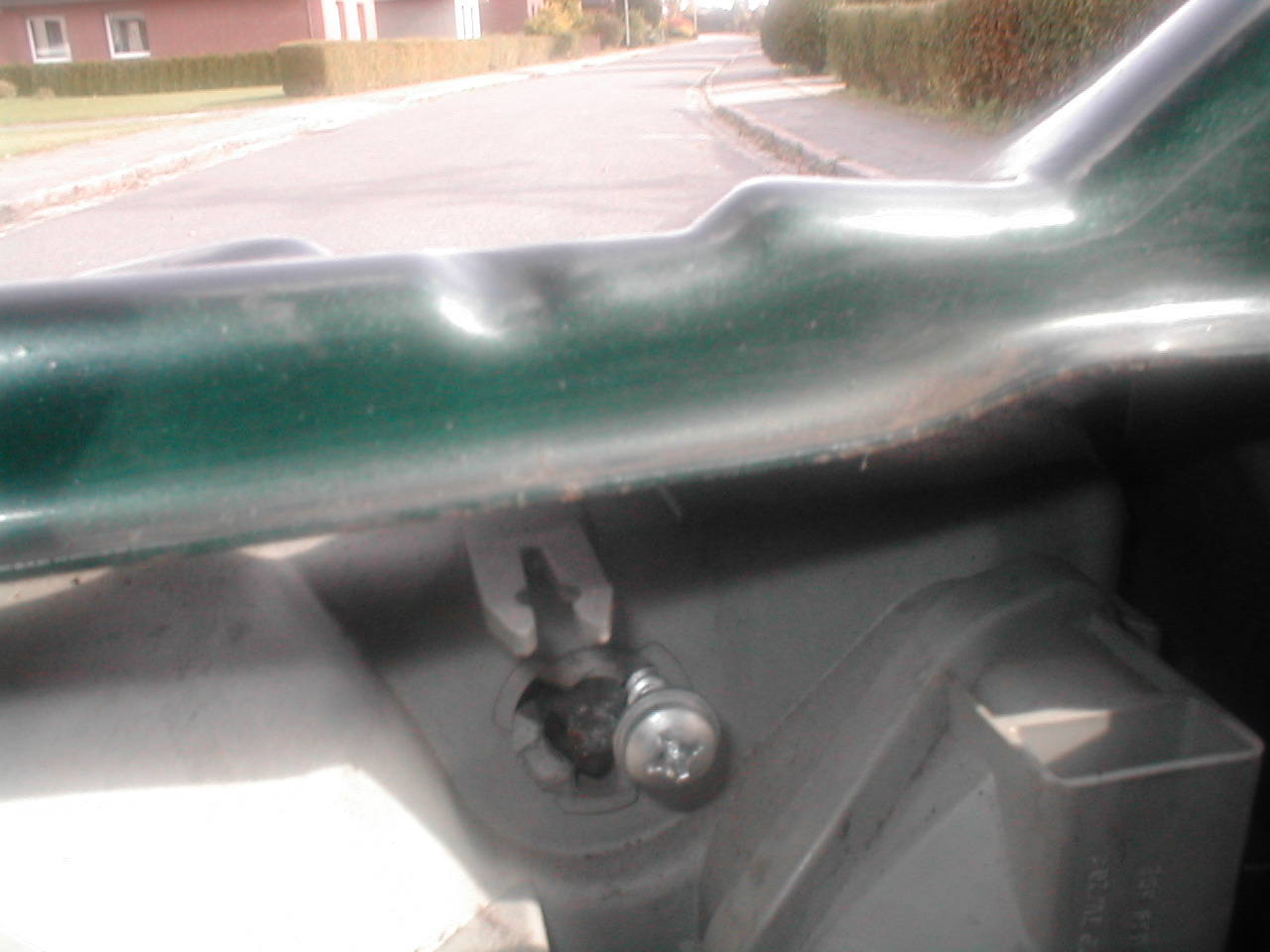

1. Hilfe: eine Blechschraube, funzt super bis zum neuen Teil.
